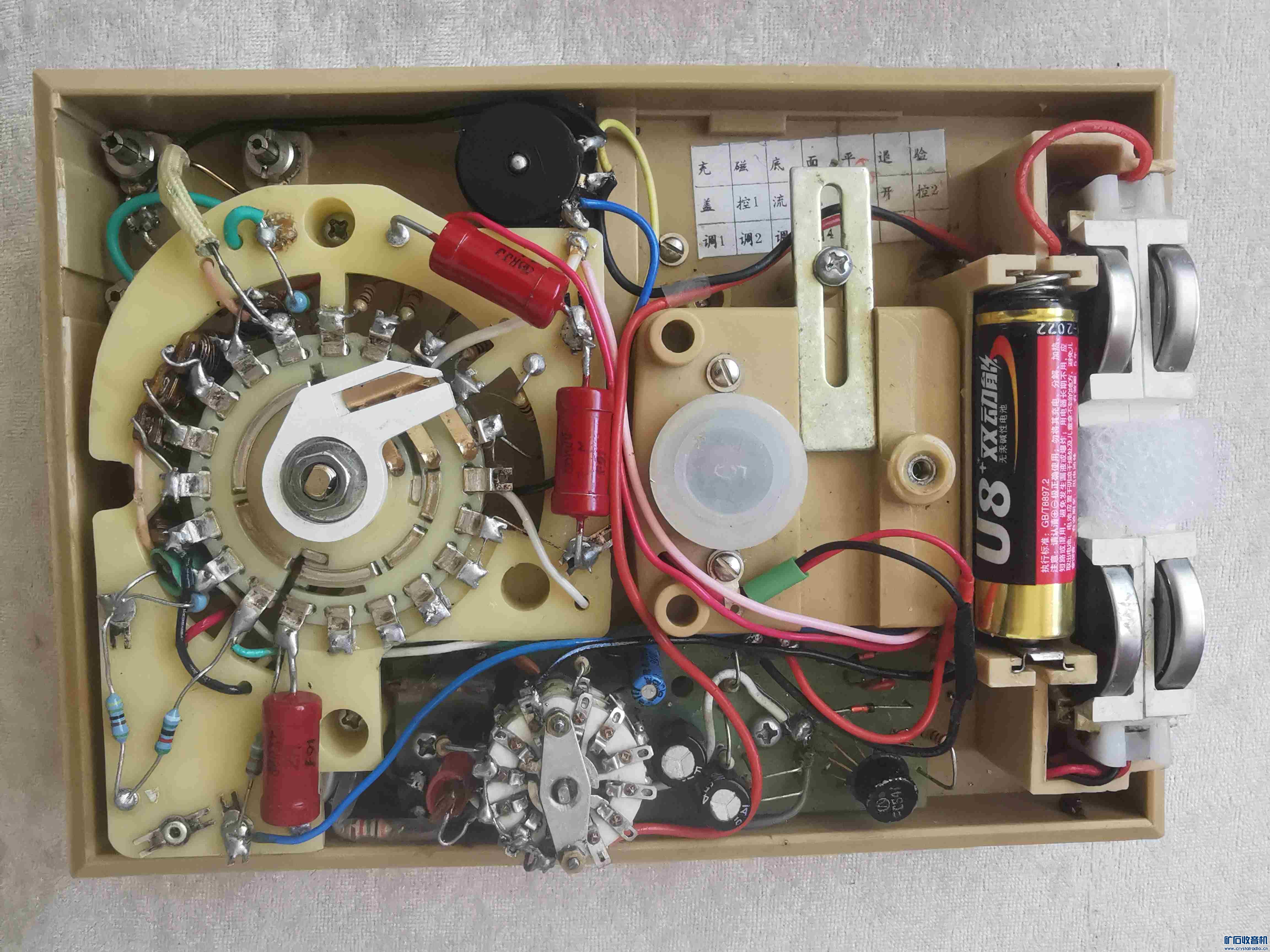

求助,MF63万用表开机表针反打是做么原因

这几天随环境气温的升高,这块MF63万用表开机出现了较大的表针正向打表的情况,而且关机时间越长环境温度越高,表针正打的幅度越大,关机8h表针正打一度达到最右侧极限幅度,打表时长不大于1s,如果再关开机,表针位于左0点几乎无自由摆动的情况,这是什么原因,这正常吗,以前这表因反打更换了C1和C2电容为47uf电容和功能开关!!
补充内容 (2024-7-2 11:06):
这支表的问题解决了,又工作正常了

更换了功能开关后的老表焕然如新,现在基本不反打了,工作比较稳定

那么,反打是因为功能开关有问题?有分析过啥原因吗

反打是因为功能开关长期的开合动作,触点位移或变形或长期磨损部分缺失,触点机构的开合不同步,而引起的运放驱动正负电输出端瞬时反相,导致了指针瞬时反打:
