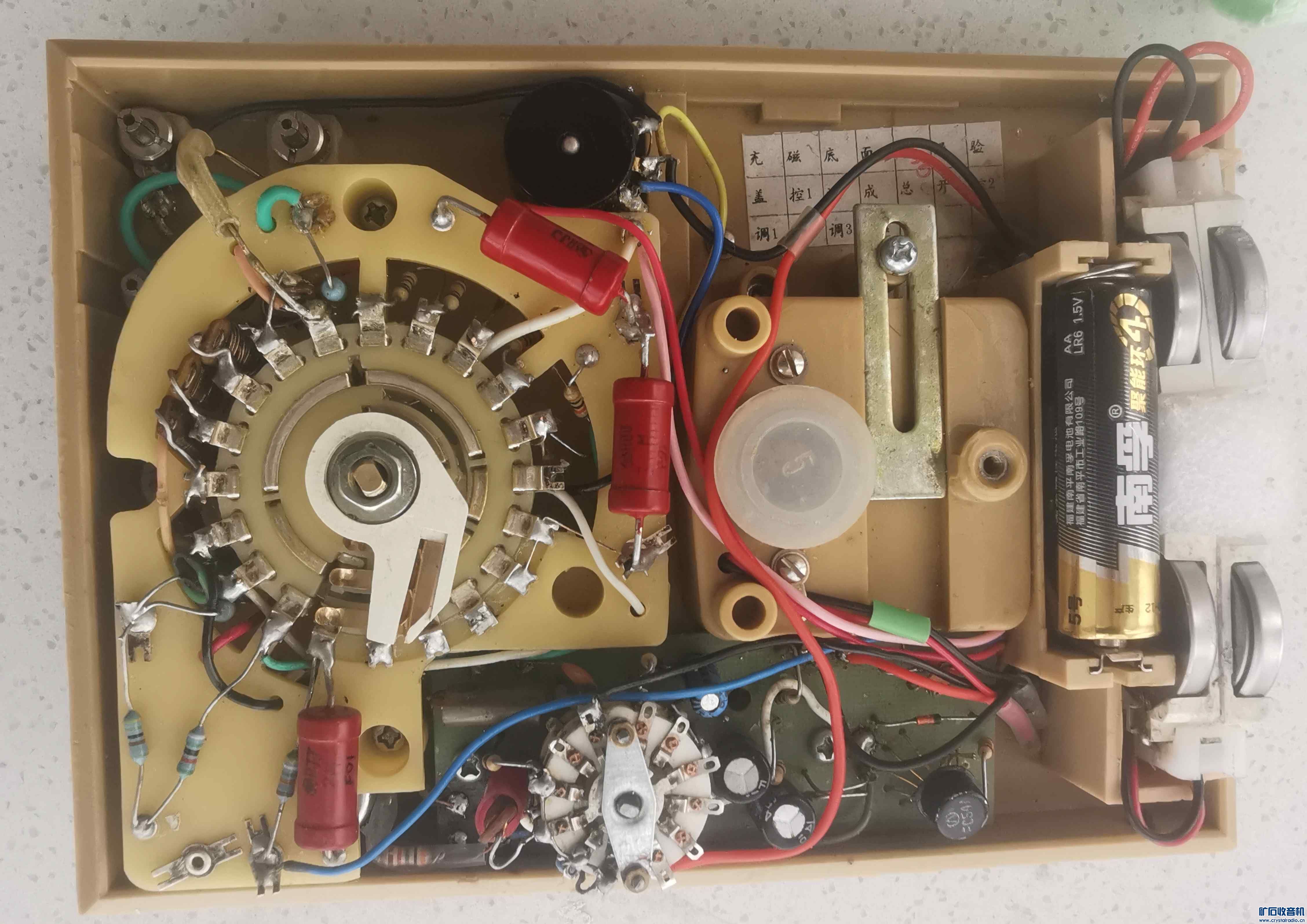

求助,MF63万用表开机表针反打是做么原因

运放调零电位器调零幅度偏小是什么原因(47K电位器是新品,更换前测试没发现问题)
发表于 2024-6-9 10:29:08 来自手机 | 显示全部楼层
检查一下电位器串联入地的R28电阻。

有可能的,在维修时,R28因频繁拆装断了一条腿,就临时用铜线在腿根部焊接了凑合用,当时测了电阻约26K,达不到理论值30K,相差13%

发表于 2024-6-9 19:55:05 | 显示全部楼层
lxl990916 发表于 2024-6-9 19:30
是清洗运放调零开关吗
是清洗那个小号的波段开关,也就是表头功能切换开关。表针反打的原因在于开机时运放电源建立过程中不平衡太大,第二在于那个输出端的二极管反向漏电较大,二极管不管他。就说建立电压不平衡原因就是开关的接触点脏了,有较大的接触电阻,所以不平衡出现了。时间长了电路充电达到平衡反打表针就消失了。这点事用个小工具粘上酒精一擦就齐了。

 楼主| 发表于 2024-6-10 21:49:45 | 显示全部楼层
w6955 发表于 2024-6-10 12:01
深感如此,子曰老而不死是为贼,老了不行了就得淘汰,万用表更是如此。
这次采用了陶瓷绝缘功能开关,绝缘更好,使用寿命超长,选用了纽扣锂电池卡座,适配大容量锂电池,更新新质配件也可视为一种技术的迭代,指针表并非一无是处,反应快捷,定性测量非数字表能比!
