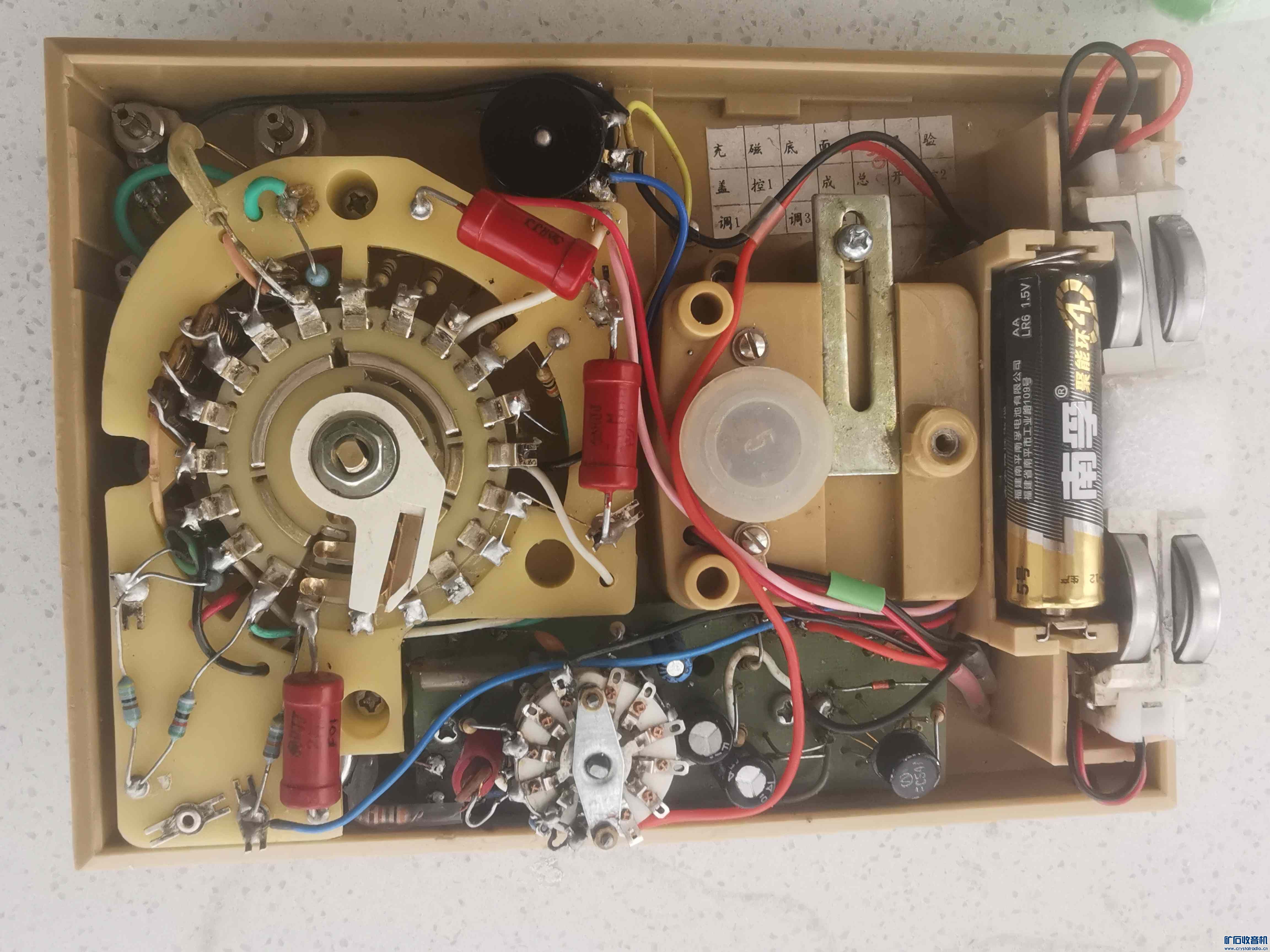

求助,MF63万用表开机表针反打是做么原因

刚检查了还是表针反打,只有BAT档工作正常,昨天扭动功能开关10次至少一次DC、欧姆档能正常,感觉今天表针反打较昨天严重了,依园丁老师建议,查了IC6脚的D3和相连的D4,用数字表二极管档在线测量均正向0.648V,反向OL,感觉与IC6脚相连的二极管不是2AK2类,且透明封装无标识,外部特征详见3#楼图片!
还得想办法救治呀!我的这块MF63表号是:110116,还有一块MF63表号110117!孪生兄弟 ,前者来自宿迁,后者来自上海 ,110117放在家里了,110116一直做工具表跟随我走遍祖国大江南北!
表号110116
表号110116
 楼主| 发表于 2024-5-5 08:50:43 | 显示全部楼层
功能开关极其缓慢打开时,欧姆可能反打,DC或AC档可能就能正常,回搬到欧姆档时偶尔也正常,,当表反打时,测表头输入端电压-1.425V(电压反向),当表工作正常时,测表头输入端电压0.2mV.

重点检查功能开关上接通运放正负电源的两组开关是否接触可靠,可以用小螺丝刀把两片定触片适当扳弯一点,让它夹紧一点,因为运放只要正负供电正常基本不会反打。

既然你也是搞维修的那就应该参考电路图分析呀,不要在这里猜测。指针反打就是和1、2、4、7脚相关,先看4、7脚的供电是否正常,再看调零端的电压是不是正常。至于怎么看脚位你就自行百度吧。

计划先更换成新的功能转换开关!现在功能开关年代久远且严重磨损,触点松动定位不精准,打开功能开关分层一一校正定片难度太大,且效果不一定好!技术更新可能更好些!目前偶尔也能正常工作,测量电压很准确,集成运放损坏的几率不高!

为彻底解决表针反打问题更换了陶瓷板的功能开关,更换了老的47K电位器,和电池卡座,不知道什么原因其放大调零可调的范围太小,仅能调6小格,各位大侠指点一下原因,便于参考调整!

更换三大件后,功能全正常,精度如初 就是运放调零幅度偏小
