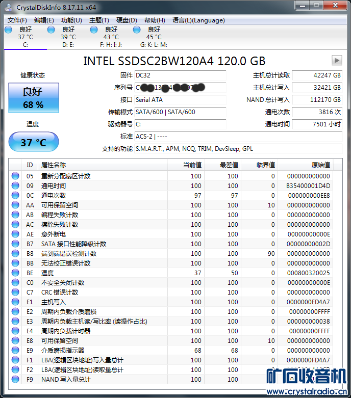

发表于 2024-4-21 14:26:19 | 显示全部楼层
标准SATA口的牙膏厂530,14年买的,十年了
通电时间和使用次数应该是不对的,后买的机械盘都2W+了
 楼主| 发表于 2024-4-22 09:36:10 | 显示全部楼层
通电时间是对的,牙膏的SSD只有写入才累计时间,不写入只通电不算时间。
 楼主| 发表于 2024-4-22 09:38:11 | 显示全部楼层
Intel 530这烂盘有严重的BUG,CRC错误计数都好几千了。
20T_40T
20T_40T
哦,是这样,学习了
发表于 2024-4-22 18:51:20 | 显示全部楼层
这盘其实可以的
