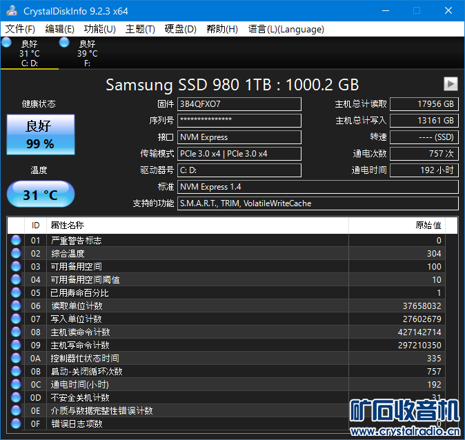

我这SSD三星980平均一天消耗20GB左右,上班用的电脑。
