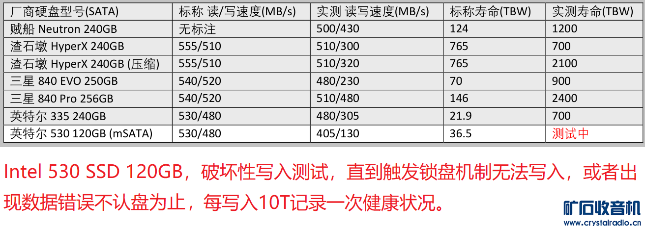

盘是Intel 530 120GB,MSATA接口,设计寿命36.5TBW,很多年前NUC坏了退役的。由于MSATA接口,一直没法用,直到最近买了个转接卡mSATA转SATA,算是能插台式机主板上了。这货起码有七八年没通电了,里面装的Win7系统和照片居然还都在,这SSD保存数据的耐久性可不像网上广为流传那么邪乎。说什么"SSD一年半载不通电,电荷流失就丢数据...",怀疑机械硬盘厂商找段子手干的,希望SSD不要太冲击机械硬盘销量。
下表里灰色的是别人测试的,我打算自己测一下SSD寿命,每写10TB,来此贴更新一次健康状况,直到写死为止。

发表于 2024-4-15 17:21:07 | 显示全部楼层
这个盘应该至少100t寿命,只高不低。
530和535都有写入放大bug。

 楼主| 发表于 2024-4-15 17:57:32 | 显示全部楼层
adsl_95 发表于 2024-4-15 17:21
这个盘应该至少100t寿命,只高不低。
530和535都有写入放大bug。
我估摸着得有500TB-1PB写寿命。
 楼主| 发表于 2024-4-15 17:58:17 | 显示全部楼层
250715134 发表于 2024-4-15 17:33
我的固态硬盘通电19192 小时,总写入30797 GB。
这才30T写入,早着呢,起码500TBW以上

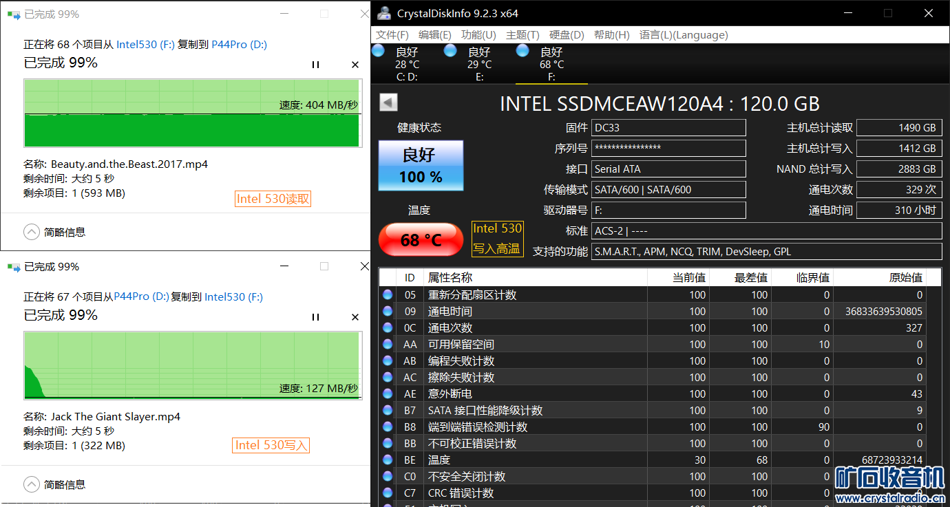

 楼主| 发表于 2024-4-16 08:55:58 | 显示全部楼层
这货写入速度慢,温度高[已经贴了散热片]。后来又加了风扇对着吹,降了将近30度。已经写入10TB,SMART信息显示寿命没变,这是128G的货,MLC的盘。
作为对比,主流TLC的盘,西数SN550 500GB的盘写入10TB寿命掉了2%,三星980 1TB的盘写入10TB寿命掉了1%,海力士P44Pro 1TB的盘写入10TB寿命掉了1%...

发表于 2024-4-16 12:40:36 | 显示全部楼层
chipset009 发表于 2024-4-16 08:55
这货写入速度慢,温度高[已经贴了散热片]。后来又加了风扇对着吹,降了将近30度。已经写入10TB,SMART信息 ...
这个健康度不准的,像扣虾那样掉的特别快,实际写入1000t以上都没问题,0以下都正常用
发表于 2024-4-16 12:41:32 | 显示全部楼层
chipset009 发表于 2024-4-16 08:41
我明白你的意思。这种破坏性测试强度高于日常使用,因此,理论上测出来的寿命比日常使用要低。
主要是连续高负债高温搞坏了盘,日常用温度还是相对低很多,尤其这个还是msata没散热外壳
 楼主| 发表于 2024-4-16 15:41:25 | 显示全部楼层
我贴了个散热片,复制100GB文件温度68度(Intel说明书里0-70度)。只好又装了个风扇对着吹,这下连续写入不超过40度了。
