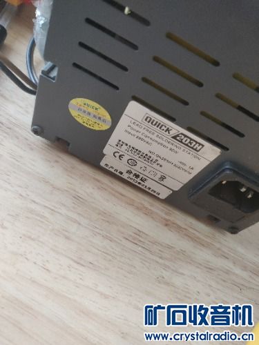

 楼主| 发表于 2024-4-18 09:16:14 来自手机 | 显示全部楼层
这是快克203H变压器输出情况。

 楼主| 发表于 2024-4-18 14:07:37 来自手机 | 显示全部楼层
buhuaijian 发表于 2024-4-18 09:16
这是快克203H变压器输出情况。
快克203H,变压器在室温23.6摄氏度36V满载1小时,变压器外壳温度62摄氏度,线圈温度75摄氏度,用测温枪测得。铝制外壳起到了很好的散热效果,不然更热。

发表于 2024-4-18 14:16:04 | 显示全部楼层
buhuaijian 发表于 2024-4-16 14:50
203H只能算是用着可以。虽然是90W的高频,觉得还不如我那个OK 440的60W呢。
有沒有可能你的203H是假的仿的?
 楼主| 发表于 2024-4-18 15:43:06 来自手机 | 显示全部楼层
daw85 发表于 2024-4-18 14:16
有沒有可能你的203H是假的仿的?
应该不是假的
 楼主| 发表于 2024-4-18 17:31:14 来自手机 | 显示全部楼层
个人觉得变压器的质量不过关,有重量没质量,所以才那么发热量大。

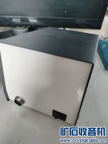

 楼主| 发表于 2024-4-18 18:25:45 来自手机 | 显示全部楼层
今天机壳装上了,里面还不确定装啥,迷茫之中,不知道用什么机芯,放一放沉淀一下再说吧。后续会继续折腾,最终会把它安装完成。感谢各位大佬,研究研究看看哪款焊台好。
