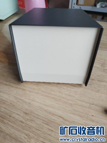

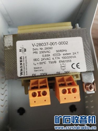

最近迷上了焊台,于是产生了自己组装一台的想法,还没有确定好方案就买了一个24V的变压器和壳体。现在不知道用什么电路板,迷茫之中。

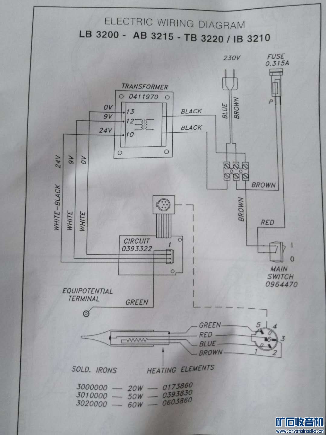

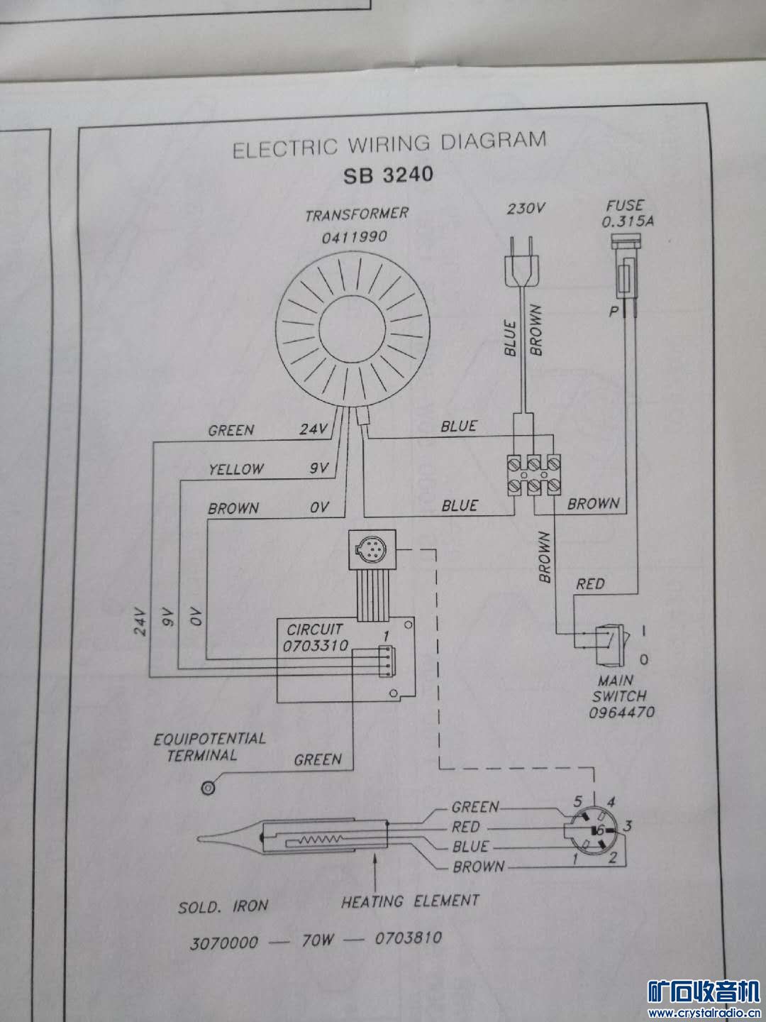

用啥电路板啊,有变压器有烙铁芯手柄就行了 ,给你个正宗图纸

 楼主| 发表于 2024-4-14 16:39:47 来自手机 | 显示全部楼层
我这是单24V交流,没其它输出
 楼主| 发表于 2024-4-14 16:40:45 来自手机 | 显示全部楼层
古苏静子 发表于 2024-4-14 16:12
这够折腾的,自己再什么弄,也比不了市场上卖的,直接整流后加白菜白光
白菜白光的话,整流滤波出来电压就太高了,得换变压器。
