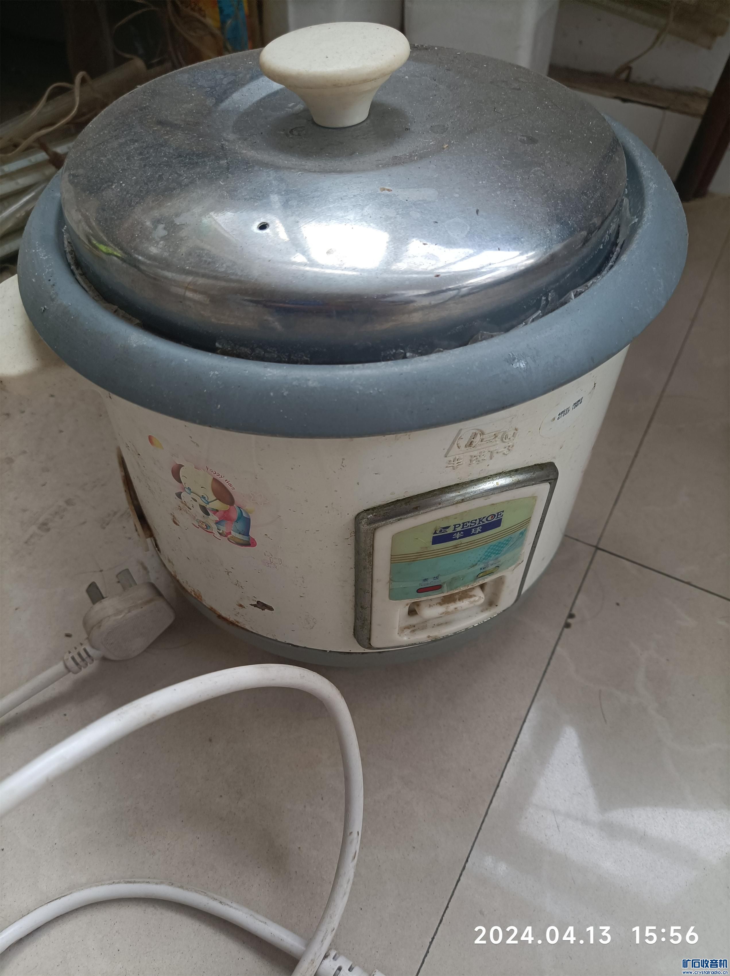

一台老式按压式电饭锅,铭牌标额定功率1100w,电流表显示4.3a,锅底限温是ksd301,多少度不知道看不清楚,煮粥时水刚开不到几分钟就断电,造成煮不熟,代换温控,用饮水机的ksd301  165度也是如此,以为饮水机的不行,就用电饭锅用的ksd302  145度也是煮不熟,最后实在没有办法了,就用温度保险来代换,我有两种规格,15a210度和20a230度,因为人家跑过来两次了,为了不在出问题,直接用20a230度来代换,人家刚拿走,后续不知道啥情况,之前别的锅10a185俺都是用15a185度来换都是能正常使用的。想不通的是锅底磁钢大概是105度跳闸,想不到锅底发热盘165度都抗不住,还有超过这个温度。

 楼主| 发表于 2024-4-13 12:22:12 | 显示全部楼层
想请教一下各位师傅,这种发热盘锅底大概是多少度呢。
发表于 2024-4-13 13:59:04 | 显示全部楼层
电饭锅不到温度就跳开的问题不是温控开关的问题,温控开关是最后一道保险,防止温度开关失控造成加热不停而造成事故,这个温控开关不是煮饭用的。电饭锅的煮饭温度开关是一个磁铁,按下煮饭开关后磁铁吸住开关闭合开始煮饭,当水烧干后加热盘温度上升,磁铁到达居里点而失去磁吸,煮饭开关跳开加热完成。电饭锅经常犯的一个问题就是磁铁因为使用久了而造成磁力下降,现象就是还没煮好饭就跳开。

不是磁钢,是限温器

这个磁钢不跳,是那个自恢复限温器跳。
发表于 2024-4-13 15:48:37 | 显示全部楼层
更换一个磁刚呢?也不管用?
发表于 2024-4-13 15:53:34 | 显示全部楼层
温控可以大点,但是跳是靠磁钢,温控是保温用的

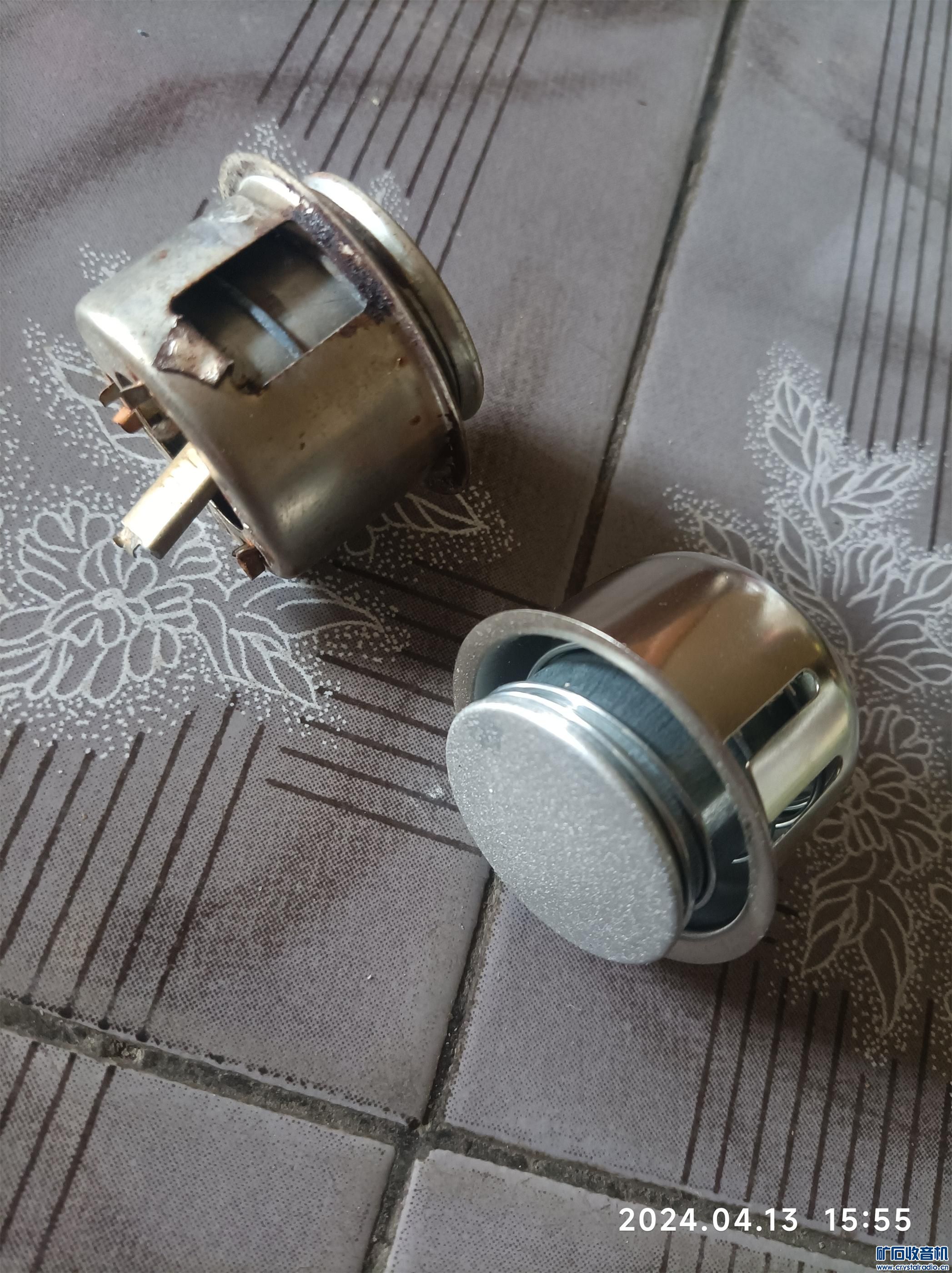

我也刚修了一个老式电锅,以前老是糊锅。换了个磁刚正常了
温控很少有坏的,楼上说的对,跳的是磁钢
左上是换下的还有个备用的
左上是换下的还有个备用的
