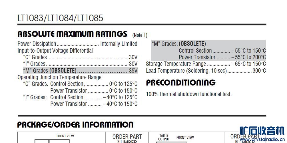

LT1083 1084 1085是LT公司生产的 你图片那种性能不对路吧
发表于 2024-1-13 13:29:50 | 显示全部楼层
LT1084
L1084
2个公司的2个产品
http://www.crystalradio.cn/data/ ... 5667dfb1dd8ca39.jpg
楼主把L1084当作LT1084了

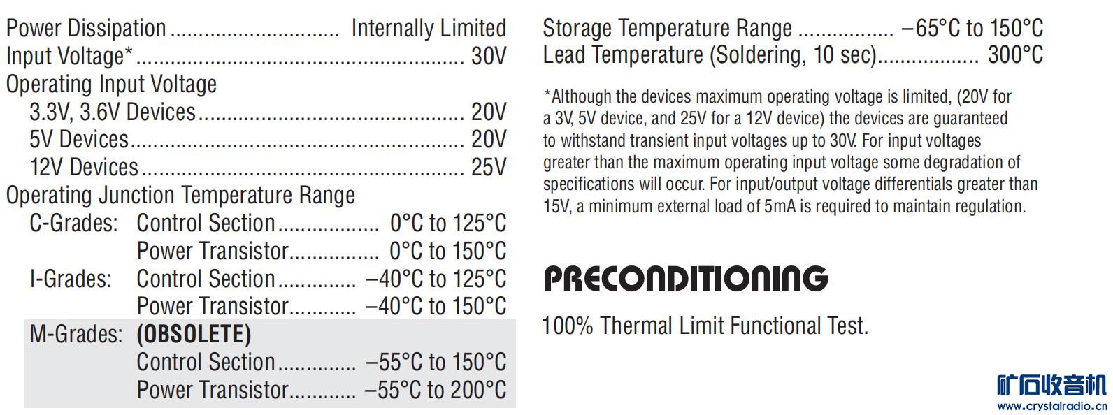

发表于 2024-1-14 16:42:01 | 显示全部楼层
就纹波抵制比 L1084与LM317 LT1084 是同一级别的, 比78XX 好些.  好在低压差.
L1084 应该与LT1084的电路相近,是LT1084的低压版.  LT1084多年前也关注过,不过因为工作电压有点低(25V) 就放弃了,LM317要高一些.

LT1084是输入输出的压差不起25V,不是工作电压25V。

发表于 2024-1-15 09:44:41 | 显示全部楼层
L1084 应该与LT1084的电 ...
参数性能差异很大,2家公司的产品。。。。。。。。。
L1084----------------最大电源,7V,是低压差5A可调电源
LT1084---------------是固定输出电压,3.3V,3.6V ,5V,12V.电流5A。
楼主比较的是LM317和L1084,笔误写成LT1084
但2个也差异巨大,
Lm317最大40V输入,最大电流1.5A和最大7V输入,电流5A的低压差L1084没有可比性。
发表于 2024-1-15 11:14:03 | 显示全部楼层
L1084----------------最大电源,7V,是低压差 ...
我说的是LT类,LT083、1085等都有可调整压型号。
发表于 2024-1-15 12:47:16 | 显示全部楼层
可调压系列,
LT1083可调.PDF (208.79 KB, 下载次数: 87)
