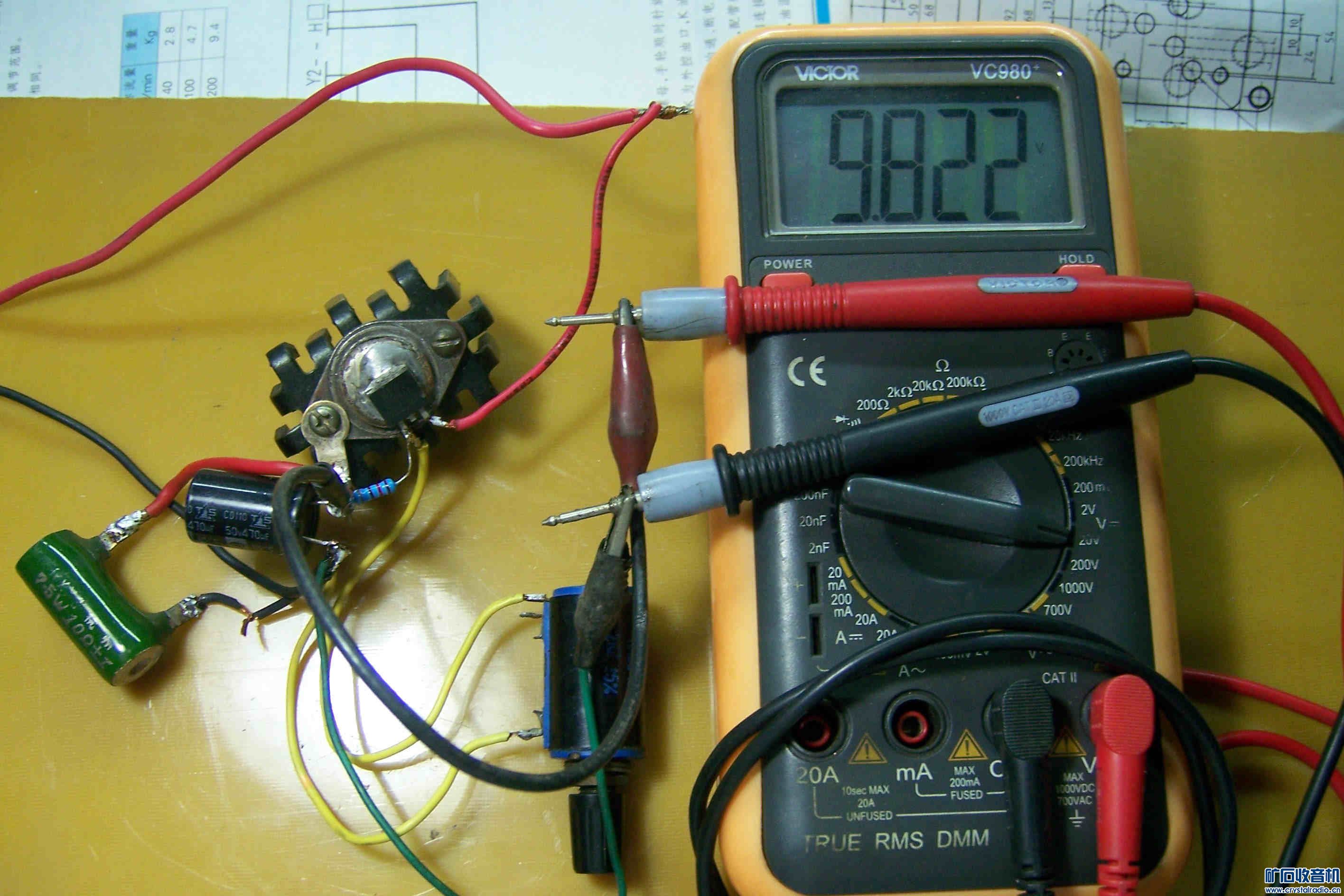

lt1084是低压差三端稳压器,排列和使用与lm317完全相同,
以下图片是对1084测试的过程。按顺序:图1-00:空载输出10v;图2-0:输入最小11.3v
时输出电压;图3-1:输入14v,电流1a时电压;图4-2:输入16v电流1a时电压;
图5-3:空载输出10.008v;图6-4:输入14v,电流2a时电压;图7-5:输入16v,电流2a
时电压。可以看出,随着压差增大,输出跌落很严重。
    随后对lm317进行了对比测试(没有拍照了,也是塑封管,其他条件
完全相同),输出电压10v,电流1a:输入最小12.3v时,输出跌落12毫伏
,输入14v跌落5毫伏,输入16v涨2毫伏,输入18v涨6毫伏。没有测试2a的情况,
这么好的性能以前没有注意到。
    317明显好于1084,但是发热程度317比1084大得多。看来1084
也就是低压差而已了,失望得很。
lt1084-00.jpg lt1084-0.jpg lt1084-1.jpg lt1084-2.jpg lt1084-3.jpg lt1084-4.jpg lt1084-5.jpg

LM317比LT1084更好?没开玩笑吧,看楼主的元件,最明显的是散热片太小,16V输入10V2A输出的耗散功率至少12W,这么大的功率至少要1斤重的散热片吧,另外LT1084的反应速度比较快,输入端\输出端\调整端并接的退耦电容/分流电阻都有很严格的要求.道理就像千里马一样,伺候好了它自然会让你满意的

lt1084 5a电流,1.5V压差就能正常工作,波纹很小的,和LM317不是一个级别的!

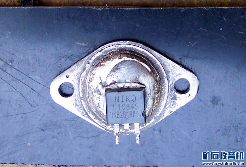

 楼主| 发表于 2011-9-27 07:01:10 | 显示全部楼层
回复 8# my1048
    我相信你的测试数据是正解。因为我的管子是显卡上焊下来的,由于经过高温长时间焊接到散热片上,也怀疑过质量问题,但手头只有这贴片封装的,看来是焊接时的高温把芯片内部的元素损伤了,再找
个220封装的试试看,我就是想要做低压差的。
 楼主| 发表于 2011-9-27 07:16:09 | 显示全部楼层
回复 9# forsli@163.com
    谢!因为是短时间测试就没用更大的散热片,那个片基可是银子的呢,手摸不很热。
