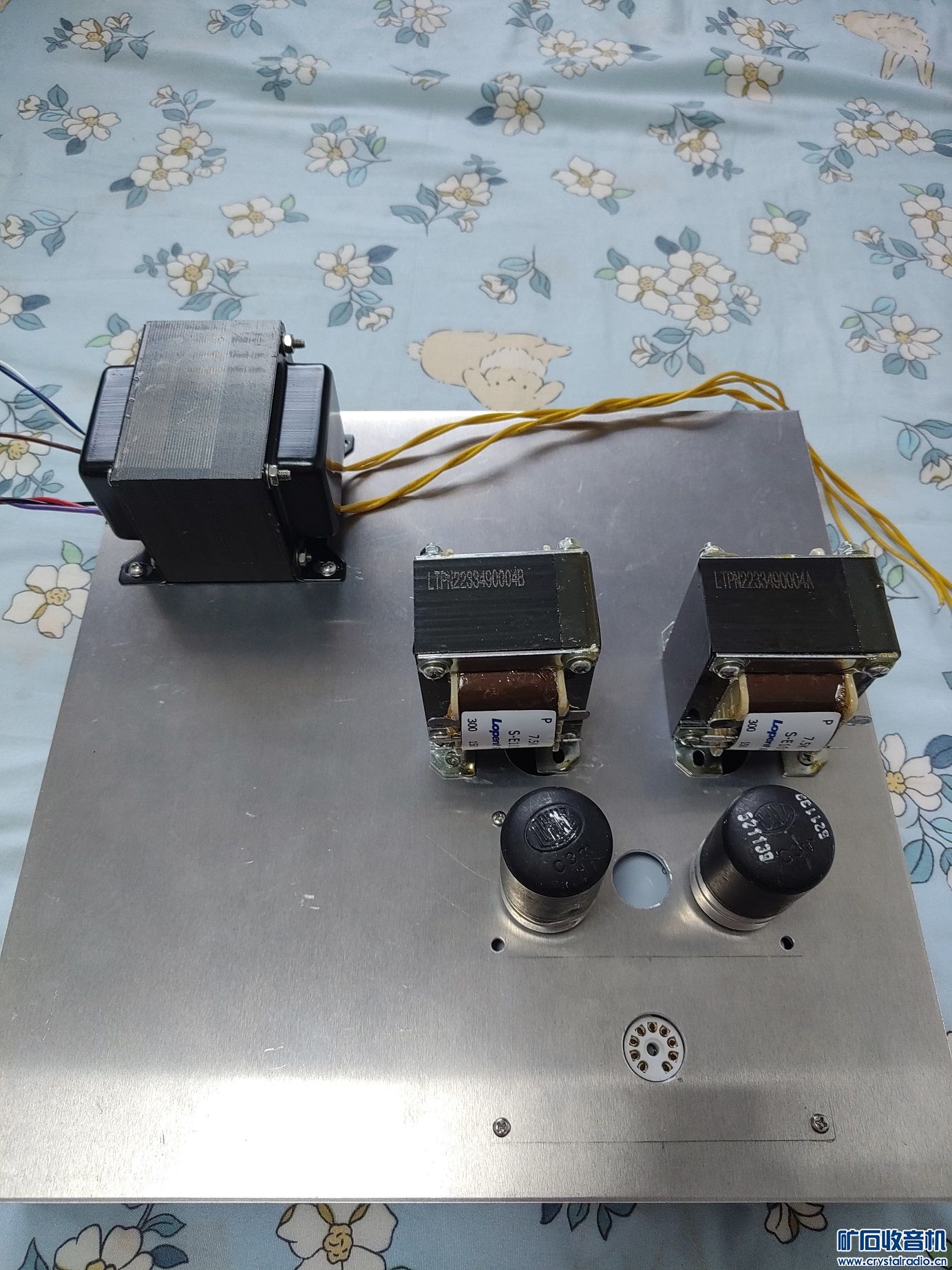

昨晚把鱼上买的3mm铝板开孔,把主板装上去了
输出牛和电源牛的摆位拿不定注意
有下面两种布局:并排式和对角式,不知道哪个更好
 楼主| 发表于 2024-5-4 09:10:23 来自手机 | 显示全部楼层

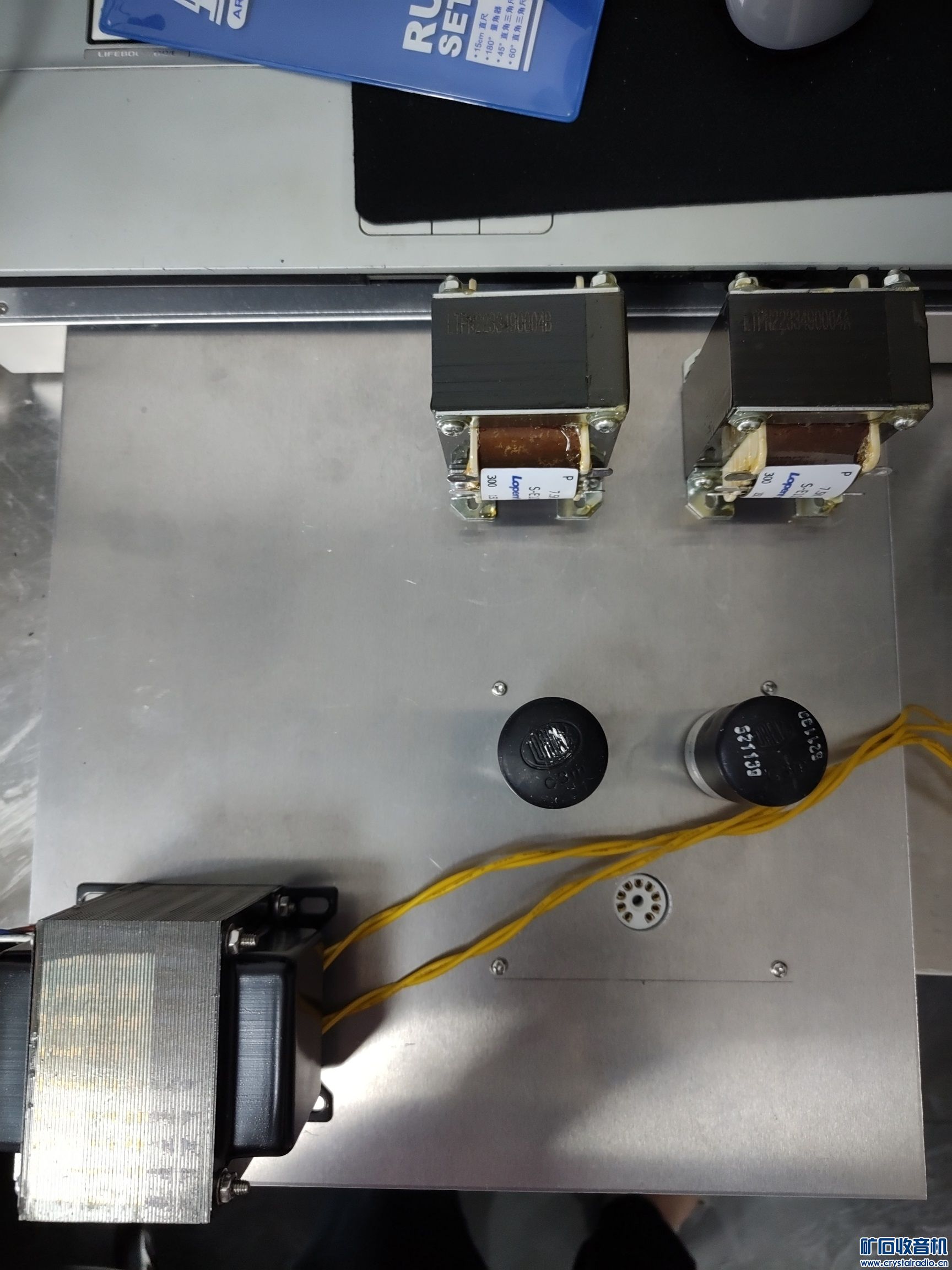

思前先后,我还是决定采用电压器并排放的布局。不过把主板位置又向下挪了,让电源变压器和输出变压器不在一条线上面,减少干扰。
 楼主| 发表于 2024-5-4 13:25:14 | 显示全部楼层
变压器安装完毕,最后就是接线了

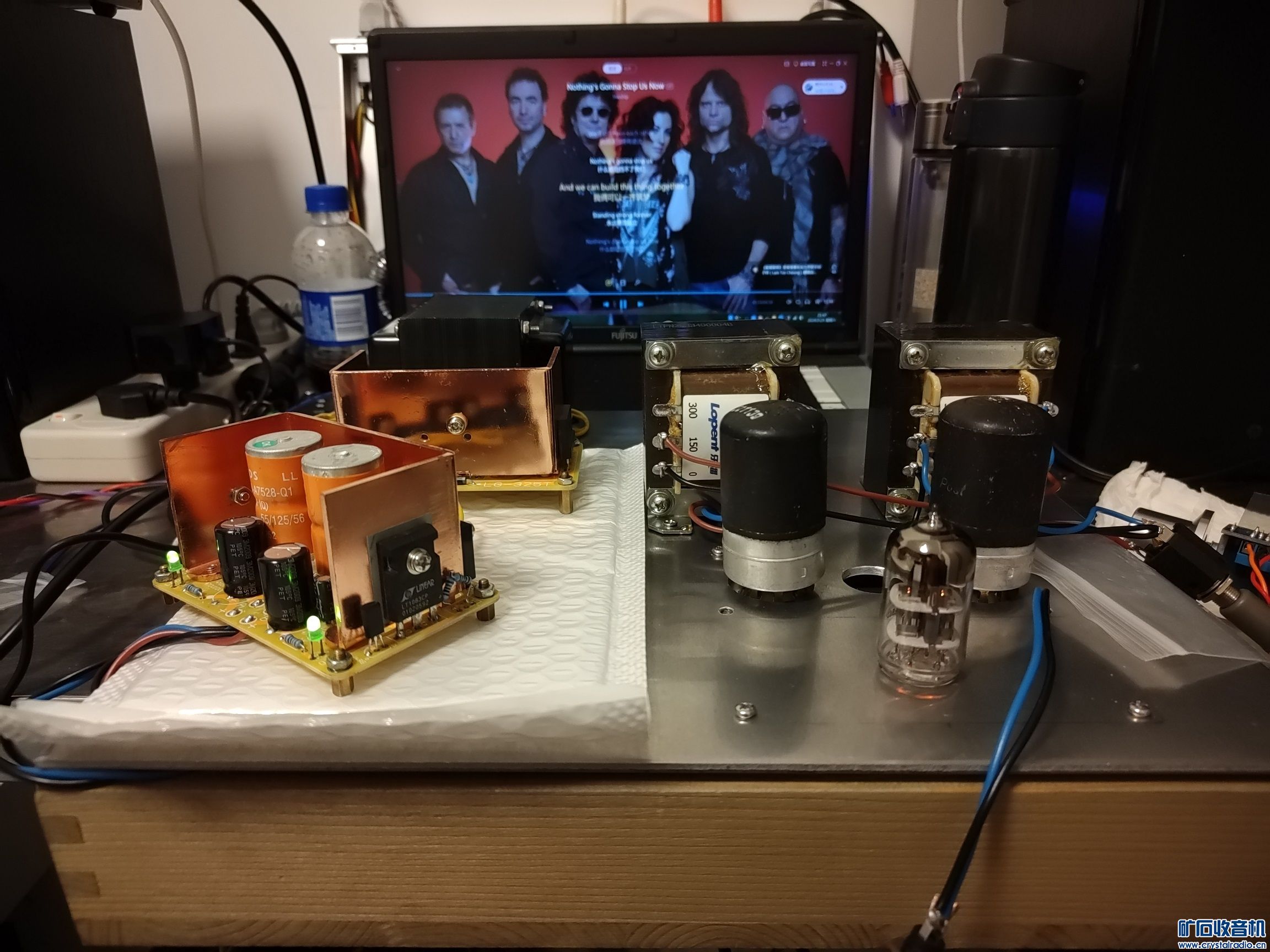

 楼主| 发表于 2024-5-25 21:53:48 | 显示全部楼层
今天心情有点郁闷,下午休息了半天。然后晚上把机器连接好了,正常开声,接AKG K701,声音动态、频响这些感觉都很好,有轻微底噪,后面慢慢调整就应该没有问题了
发表于 2024-5-26 00:44:58 | 显示全部楼层
恭喜开声。但C3M个人认为脱了衣服更好看。
 楼主| 发表于 2024-5-26 11:10:28 来自手机 | 显示全部楼层
脱了衣服就不能YY了嘿嘿
发表于 2024-5-26 19:52:20 | 显示全部楼层
qhj 发表于 2024-5-26 11:10
脱了衣服就不能YY了嘿嘿
我是担心这个管子会漏气,如果漏气了开灯丝,会把管内各电极烧坏,可能会极间短路,有一定危险性,我自己是拆开外壳用的
 楼主| 发表于 2024-5-27 08:55:57 来自手机 | 显示全部楼层
小米气态键盘 发表于 2024-5-26 19:52
我是担心这个管子会漏气,如果漏气了开灯丝,会把管内各电极烧坏,可能会极间短路,有一定危险性,我自己 ...
极间短路,会不会烧后面的输出变压器?会不会烧耳机
发表于 2024-5-27 11:50:53 | 显示全部楼层
不好说,如果屏极高压打到栅极上可能把音源带走,屏极对阴极短路的话会烧保险丝,输出牛和耳机不一定会因此烧掉
 楼主| 发表于 2024-5-27 23:49:52 | 显示全部楼层
小米气态键盘 发表于 2024-5-27 11:50
不好说,如果屏极高压打到栅极上可能把音源带走,屏极对阴极短路的话会烧保险丝,输出牛和耳机不一定会因 ...
听起来一点都不友好,希望只是烧保险丝

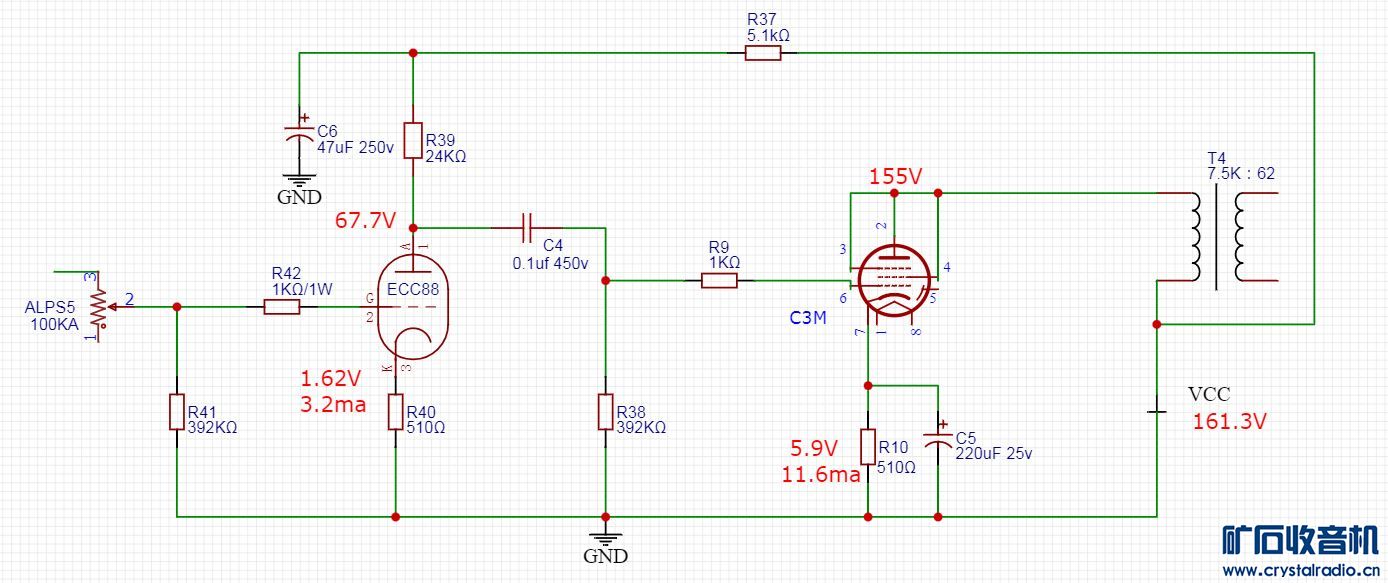

 楼主| 发表于 2024-5-28 22:50:17 | 显示全部楼层
测了一下各点电压,计算电流;跟我预估值相差不大,哈哈
