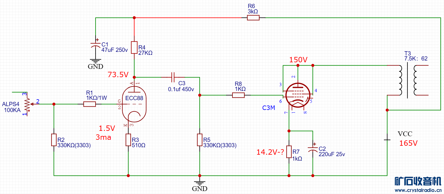

ECC88+C3M+输出牛耳放设计制作
 楼主| 发表于 2024-4-11 11:58:57 | 显示全部楼层
板子上画了一个5K的负反馈线路,做预备的

老胆LAODAN 发表于 2024-4-9 23:30
如有ECC88输出曲线,发上来看看,也许一级ECC88放大+输出牛就可以呢!
我曾经做过ECC88单管并管6.5K牛出的耳放,用开关电源时毫无底噪十分的黑,以为电路接错了。
不过声音并不是喜欢的那种,后面很快拆掉了。
 楼主| 发表于 2024-4-12 23:00:37 来自手机 | 显示全部楼层
不过声音并 ...
ecc88这类管的明亮音色大家不一定都喜欢。
但是它的特点是噪声低,做耳放前级管还不错。
发表于 2024-4-13 00:24:31 来自手机 | 显示全部楼层
不过声音并 ...
也于选用其他型号的电子管,例如用6N3做!

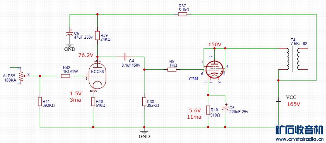

 楼主| 发表于 2024-4-17 10:52:25 | 显示全部楼层
把R3和R4重新调整了一下,原来计算有误

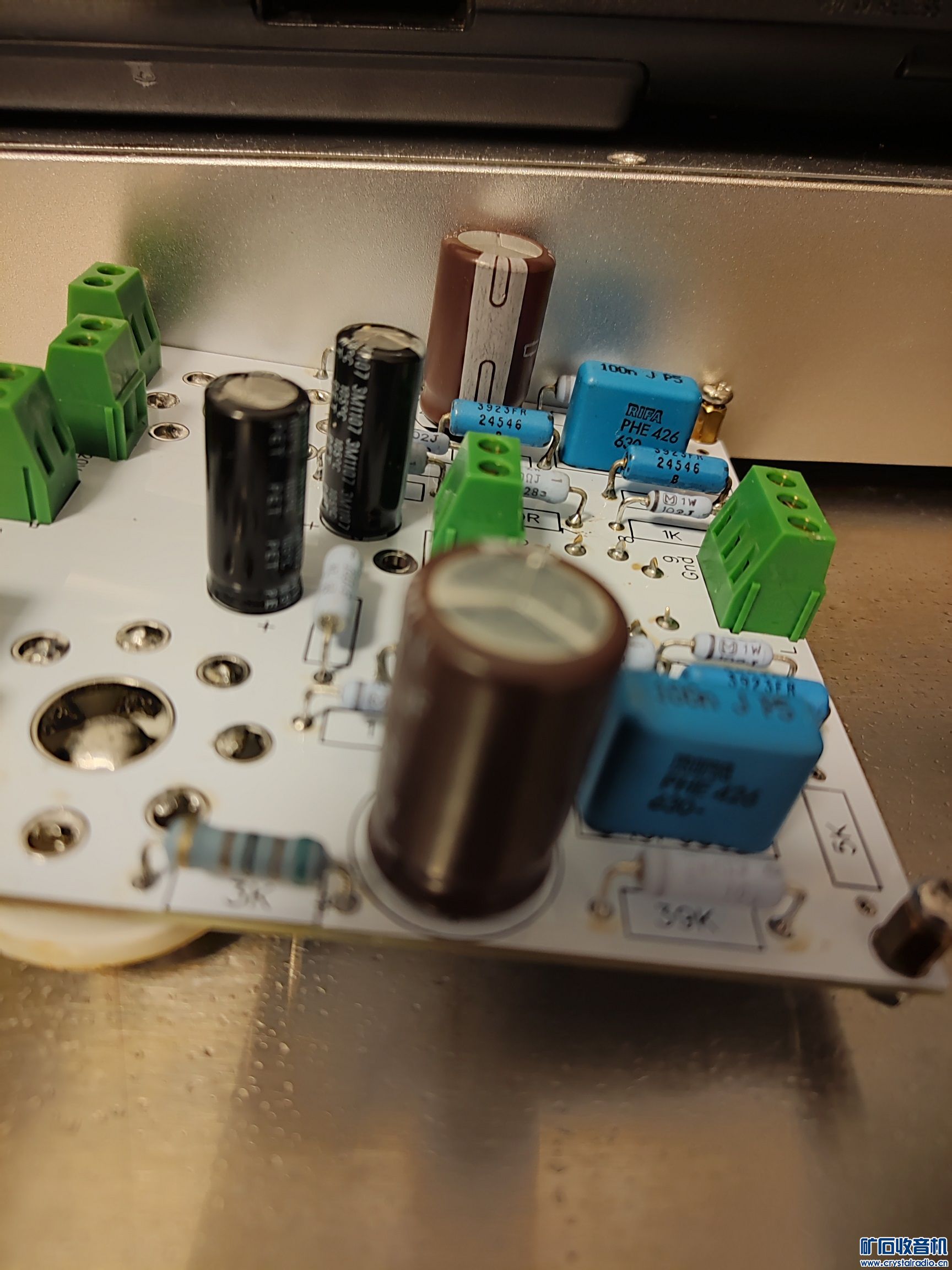

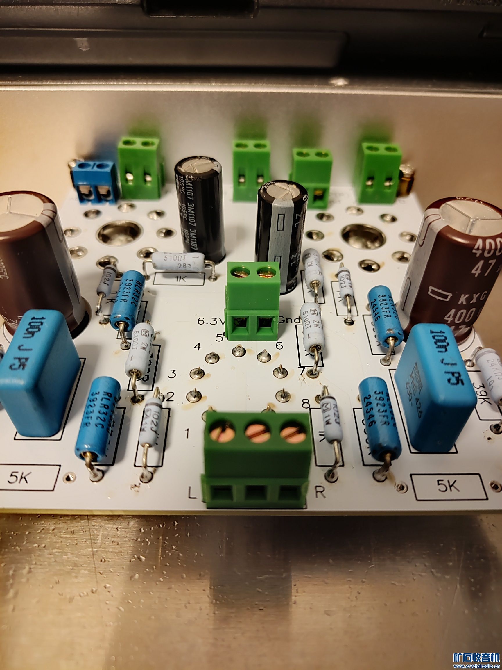

 楼主| 发表于 2024-4-19 23:25:32 | 显示全部楼层
工厂正在安装调试中,马上要试生产了,忙的要死。
今晚有点时间,把电阻电容都焊上来了
 楼主| 发表于 2024-4-20 10:32:42 | 显示全部楼层
实际电阻电容是图上这样的
电压电流都是预估值
