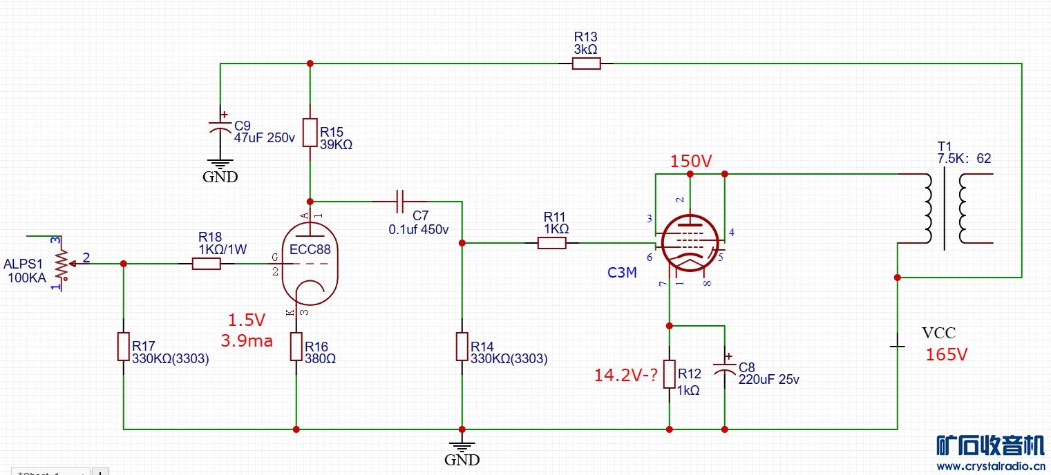

根据手上的电阻和电源变压器,初步设计的上面电路,实作还要微调
大家看一下怎么样?

输出牛是自制还是购买?输出牛的品质很重要啊!
发表于 2024-4-9 18:41:50 | 显示全部楼层
电路没啥问题,不过C3M三极管接法内阻不大吧,是否5K输出牛就可以了。
发表于 2024-4-9 19:51:56 | 显示全部楼层
ECC88放大倍数20+,C3m放大倍数15+,这样两级的增益是否太高了些,个人感觉C3m一级的增益就足够了
发表于 2024-4-9 20:28:23 | 显示全部楼层
看起来不错,研究电路也下功夫了。
不知您用什么音源。如果是现代音源,没必要两级放大,
提供另一种思路,ECC88放大(阴极加旁路电容),然后C3M阴极接牛输出。效果更佳。
刚买的某潘耳放牛,7.5K:150欧的 ,实际我的K701是62欧的
5K牛手上没有,先试试这个牛效果怎么样
增益太高的话,那可以把C3M屏极电流调到10ma吧,应该对参数指标影响不大吧?

海河 发表于 2024-4-9 20:28
看起来不错,研究电路也下功夫了。
海河版主你好
ECC88放大(阴极加旁路电容),然后C3M阴极接牛输出这个架构有电路参考没?以前没做过这个结构的,学习学习
增益高低,跟屏极电流有关系。
但是, 它们二者之间的函数关系,不足以使您想象的 把电流调到10毫安,增益就下来多少。
各种电路都试试吧。我们别人说的都是参考
玩的乐趣在此

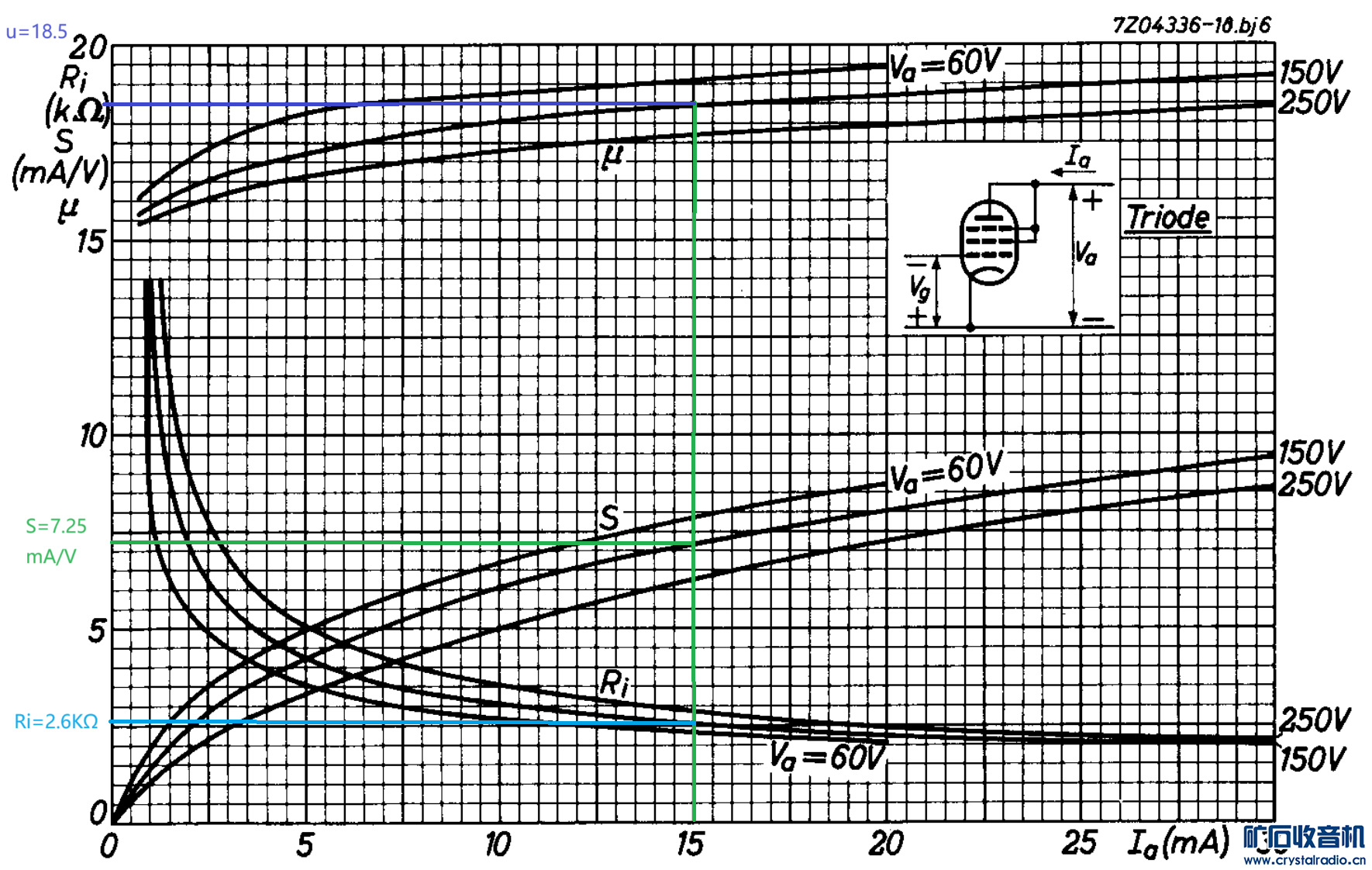

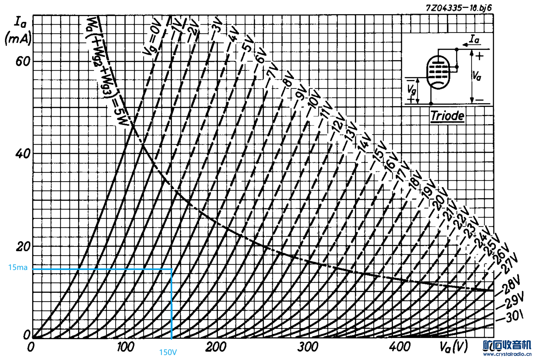

如有ECC88输出曲线,发上来看看,也许一级ECC88放大+输出牛就可以呢!
增益的主导部分是管子的μ,然后在管内阻与负载电阻的比例下发生一定衰减,我说的倍数已经是考虑衰减后的结果了

毕竟耳放用不了多大功率,只要管好牛好,频宽够,干扰噪声小,就是好耳放!

管子放大倍数高,输出牛初级阻抗大、次级输出阻抗也大,这样做出来的看是不是一个奇葩
