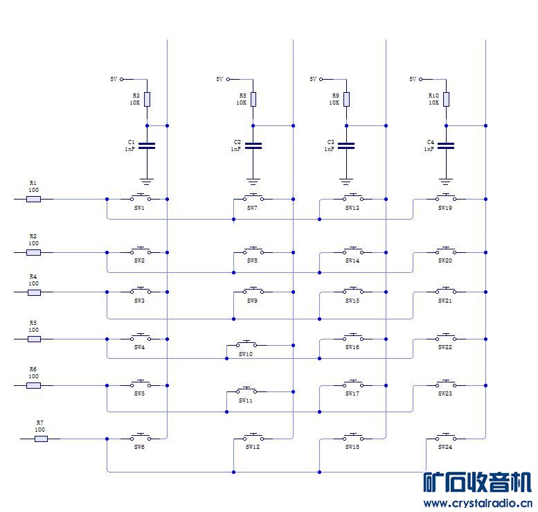

各位师傅好,问一个关于单片机的问题
 楼主| 发表于 2024-4-9 13:48:29 | 显示全部楼层
935482411 发表于 2024-4-9 13:18
每根线都检查一下^_^
已经买了板子,回来试一下
发表于 2024-4-9 14:07:57 | 显示全部楼层
搬着石头过河 发表于 2024-4-9 13:48
已经买了板子,回来试一下
按键不起作用,首先排除按键和电路连线问题后,重点检查线路板上的阻容元件,特别是贴片电容是否有漏电情况。
发表于 2024-4-9 15:28:44 | 显示全部楼层
搬着石头过河 发表于 2024-4-9 13:43
画了一个草图,应该能看出来
右边的10K电阻(R9,10,11,12)是上拉5v的。在 电阻的另一端也是连到CPU的,每根线上还有一个电容C5,6,7,8
用万用表通断档扫一遍,就可以确定这个4根线和哪个CPU脚相连了。
6行4列的矩阵按键
