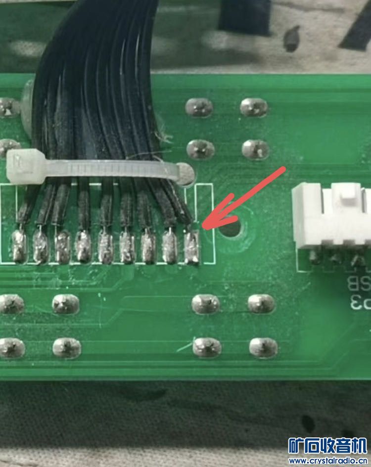

按理说,按键按下与抬起输出到单片机的电压应该不一样,高电平或低电平。把单片机端接低电平零伏试试。

发表于 2024-4-8 18:11:40 | 显示全部楼层
搬着石头过河 发表于 2024-4-8 16:41
他这个一共有12个按键,是从/EA引脚出来分成三路,每路通过一个10k电阻与单片机的P 0.5-P0.7组成的矩阵, ...
按键公共脚接单片机EA脚,就等于是接5V高电平!跟EA脚没关系,没有外部ROM,EA脚是直接接5V电源的。
 楼主| 发表于 2024-4-9 08:07:06 | 显示全部楼层
美人鱼999 发表于 2024-4-8 16:58
3X4矩阵按键,是动态扫描,不能直接短接到地。用示波器可以看到扫描过程的。
示波器测量按键按下的时候波形有变化,但是就是没反应

发表于 2024-4-9 09:14:34 | 显示全部楼层
搬着石头过河 发表于 2024-4-9 08:12
我觉得用实物去实践会不会更快 ,一般的硬件都有,单位用的最多的是51/52,手里也有一台51编程仿真器 ...
检查一下右边红箭头所指的第一线先^_^
发表于 2024-4-9 09:35:11 | 显示全部楼层
这键盘好像是4X6(或3X6有点看不清,键盘板9根线)矩阵键盘,照片上面6个键有一根共用线.6个按键用掉7根线,那最多是3X6矩阵了。
CPU板键盘接口是10根线,6根线分别串100Ω到IO口,4根线接10K电阻上拉后到IO口。可以组成4X6的矩阵键盘。
 楼主| 发表于 2024-4-9 12:52:31 | 显示全部楼层

 楼主| 发表于 2024-4-9 12:53:55 | 显示全部楼层
935482411 发表于 2024-4-9 09:14
检查一下右边红箭头所指的第一线先^_^
这个是拍摄问题,这根线确认没断
发表于 2024-4-9 13:18:04 | 显示全部楼层
搬着石头过河 发表于 2024-4-9 12:53
这个是拍摄问题,这根线确认没断
每根线都检查一下^_^
 楼主| 发表于 2024-4-9 13:43:01 | 显示全部楼层
美人鱼999 发表于 2024-4-9 09:35
这键盘好像是4X6(或3X6有点看不清,键盘板9根线)矩阵键盘,照片上面6个键有一根共用线.6个按键用掉7 ...
画了一个草图,应该能看出来
 楼主| 发表于 2024-4-9 13:45:51 | 显示全部楼层
935482411 发表于 2024-4-9 13:18
每根线都检查一下^_^
是的,每根线都是从按键量到芯片引脚,这机器搁置好几年了,用户要30块钱卖掉,被我留下来了,前几天给拉过来了
