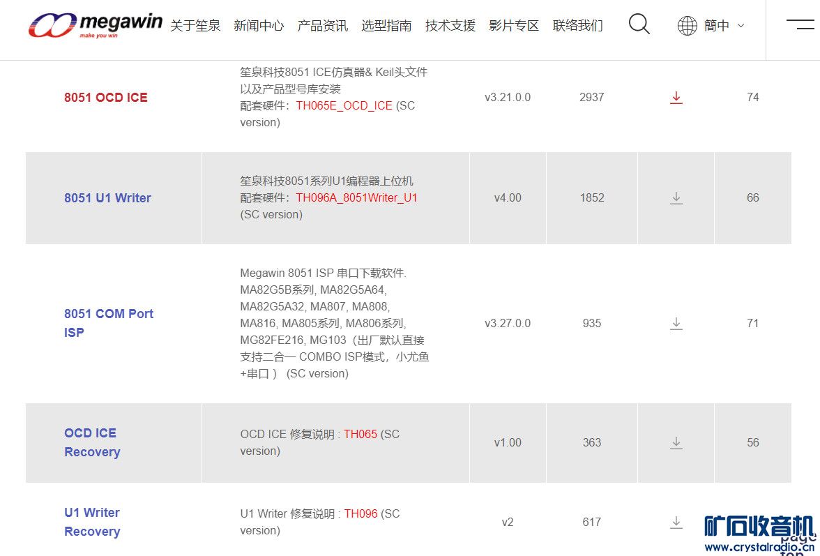

他这个有TTL接口,但是已经超出了我的能力范围,就算是读不出来能学习一下操作的步骤也好,现在是有硬件不知道怎么操作
发表于 2024-4-8 10:50:18 | 显示全部楼层
搬着石头过河 发表于 2024-4-8 09:24
他这个有TTL接口,但是已经超出了我的能力范围,就算是读不出来能学习一下操作的步骤也好,现在是有硬件 ...
刚看了,你这个单片机是湾湾的,到它的网站上下个ISP工具看看。
 楼主| 发表于 2024-4-8 10:53:00 | 显示全部楼层
是收费的吗
发表于 2024-4-8 10:55:54 | 显示全部楼层
你自己试一下啊!我刚测试下载,能打开的。
 楼主| 发表于 2024-4-8 11:00:42 | 显示全部楼层
没找到啊,能给个链接吗
