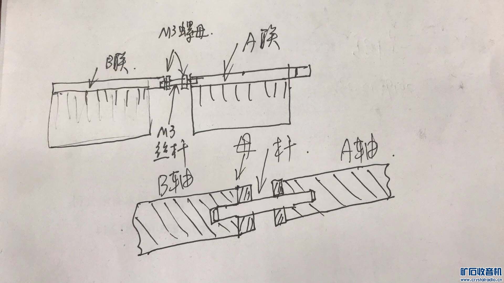

谢谢朋友指导,我也一直在研究,空气连是个棘手问题,闲鱼上的太贵 自己想用两个双连改  但是没啥好方案
搞四联,用轴套(应该叫轴心联轴器)也许可行,就是第一个双联顶头没有露出部分,是否可以通过精密加工,用M3不锈钢螺杆内连接。貌似轴是6mm的,打2.4-2.5孔攻M3螺纹,边沿强度改可以。不锈钢M3螺杆扭矩也凑活。 我这是傅立叶的空想社会主义。 微信图片_20240515124229.jpg
发表于 2024-5-15 14:48:48 来自手机 | 显示全部楼层
其實你用兩个雙連也沒関系,用綫拉,把輪子及綫都做好些即可。尤其是綫必須要用无彈性的綫。彈弓拉力加強一倍以上。為什麼可如此,高放的級別選擇性不高,主要是抗鏡頻及改良信噪比。此外,你用兩雙連還可在把混頻与高放完全分開,這有助改善嘯口叫問題。問題只是,拉綫的方式 必須兩个對等。當然,更易方法是用齒輪組。兩个雙連各用一大齒輪,旋紐另用一个即可。還可固定比例,如1:3,1:5等。
发表于 2024-5-15 16:07:50 | 显示全部楼层
从性价比考虑,买一个三联或四联比较合理。减少许多工作量。
