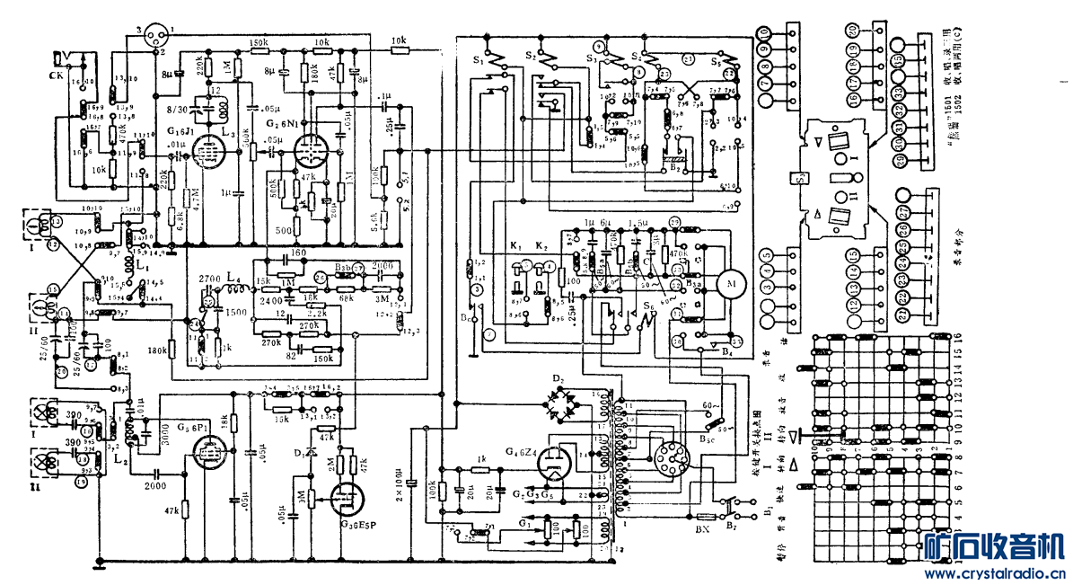

调频除外,调幅部分不妨参考熊猫1401/1501,6K4一级高放,6U1变频。不过如果你家坐标在城市,建议单独高放不要也罢。如果在老家(也许在郊区或农村)值得加。
图纸参考: 1501a.png 1501b.png 1501c.png 1501d.png

发表于 2024-4-8 14:15:28 | 显示全部楼层
高性为什么不用6J1本振,6A2混频?不比6U1这个半调子好得多?
还有个好管子,7360混频,噪音小,增益高。

发表于 2024-4-8 14:24:34 | 显示全部楼层
这个方案太容易自激了,尤其是6K4。
建议用铁壳6SK7做高放和中放。变频用6SA7混频,用6C5P做本振。
