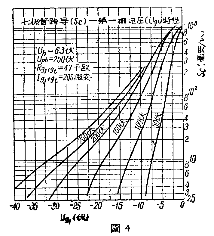

6И1П(6U1)和6A2П(6A2)特性的比较
    由特性数据来看,6И1П和6A2П的灯丝电压、电流相同,但6A2П是一个七极变频管(或称五栅变频管),它要完成混频和本地振荡两个作用,个别性能不甚理想。然而在6И1П管中,它已把混频和本地振荡两部分分开了,以三极部分作本地振荡器,七极部分作混频器,这样,可以充分把这两部分的特性加以改善,并且减少了两者之间的相互影响。下面举一些特性优劣的比较。
    1.在6A2П管中,为了获得稳定的本地振荡,必需把第一栅、第二栅和阴极组成一个三极振荡管,而把外来信号加到第三栅上。但是七极变频管的第一栅是决定阳(屏)极特性的主要控制电极,要求振荡稳定,变频跨导不可能设计得很高,也就是说收音机的灵敏度受到限制。但是6И1П的振荡信号是由三极管产生并送到七极管的第三栅上,而外来信号直接加到第一栅上,因而获得较高的变频跨导(前者为0.45毫安/伏,后者为0.775毫安/伏),也就是提高了变频器的灵敏度。
    2.6A2П管内阴极飞出的电子在越过第三栅时,遇到负的大信号会使电子折回,并有可能窜入振荡部分,影响振荡部分的频率稳定性,所以6A2П有着比较严重的频率漂移现象。但6И1П管已把三极部分与七极部分分开,并且两者之间还有分隔用云母片,防止了电子互窜的影响,频率的稳定性仅和极间电容和阴极引线电感有关,而6И1П的极间电容和阴极引线电感都非常小,影响不大,因此大大地提高了频率稳定性。
    3.管内电子噪声和阳(屏)极电流、帘栅电流和跨导有关,尤其是跨导这一参数特别重要。一般电子管的等效噪声电阻大约与跨导成反比,显然6И1П的管内等效噪声电阻要比6A2П小得很多,所以在变频电路中工作时,信号杂声比大大地城小。
    4.正因为6И1П的三极管和七极管是独立的部分,极间电容和引线电感甚小,并且有内屏蔽等等,这些措施不仅使6И1П能作变频管,也可把它作其它用途,例如三极部分可作高放和低放,七极部分可作中放或高放(将第三栅接地〕,因此它的用途非常广。
    总之,对于灵敏度、频率稳定性和信号杂声比要求高的收音机来讲,6И1П电子管有着优良的效果。
    本管特性类似苏式6И1П,欧式ECH81,美式6AJ8和捷式6CH40,这些电子管以后都可以用国产6И1П代用。

        从外观比较6A2与6U1的不同,6A2属于小七脚,是瘦小型,是单个七极管 ,而6U1是小九脚,体积跟6P1差不多,属于高大魁梧型,里面是分开的三极七极管,性能更优越。
