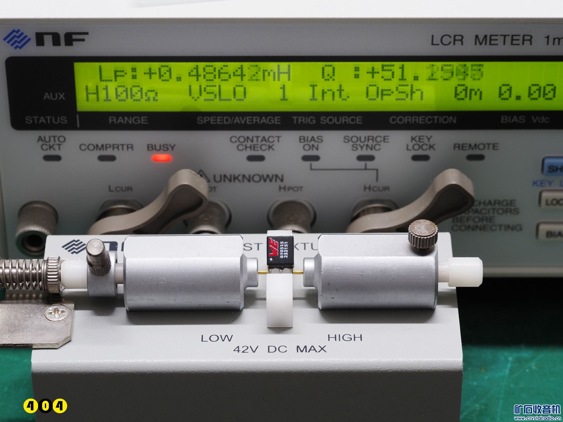

发表于 2024-4-7 22:40:29 | 显示全部楼层
刚好前几天买了两只小型变压器,测了一下,初级电感从一开始的 500uH 经过几分钟后稳定在大约 486uH,电感量前三位有效数字稳定,Q 值就只有前两位数稳定。

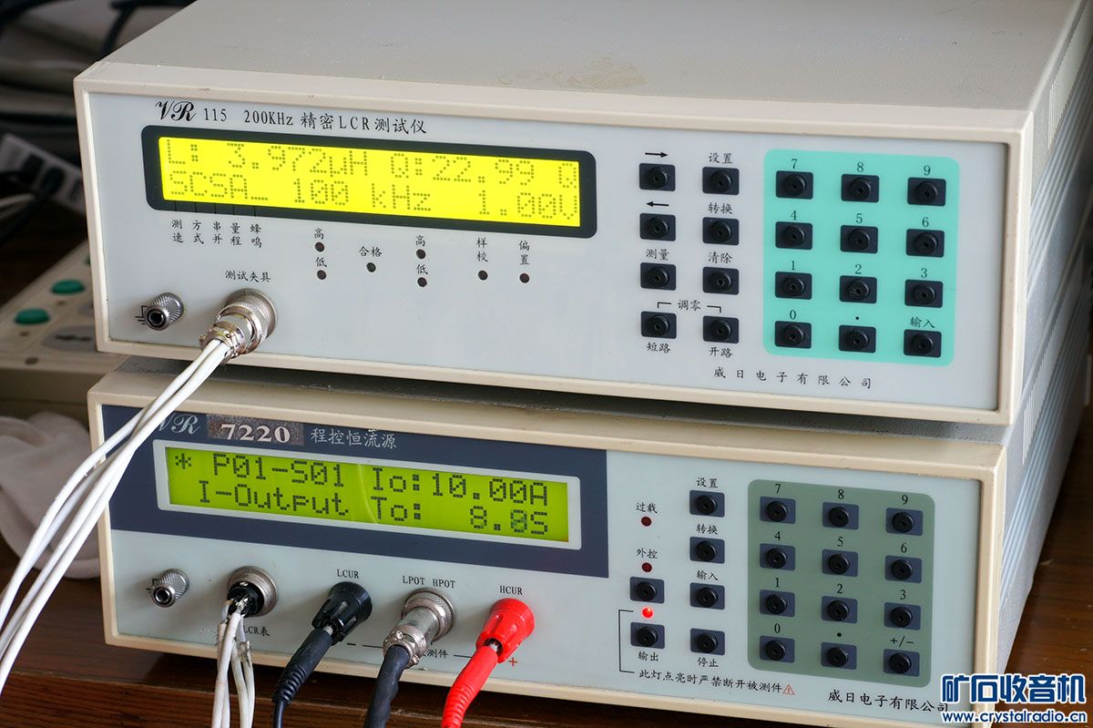

发表于 2024-4-8 08:46:01 | 显示全部楼层
washu 发表于 2024-4-7 22:09
我没有测过这类变压器,要不,你加一个直流偏置电流试试
其实现在也不纠结了
我有一台带DC偏流的变压器测试仪(相当于任意频率LCR),偏流用着难受,只适合测DCR小的高频电感 ,测大DCR(数百欧姆)的铁芯电感,会报偏流错误,如同鸡肋
独立偏流太贵,坚决不入坑了……
我用多台LCR相互验证过,铁芯电感读数不稳定,是不分机型的,测量值趋势都是一样,稳定时间数分钟到数十分钟。不着急就等,着急就随便读个数糊弄一下

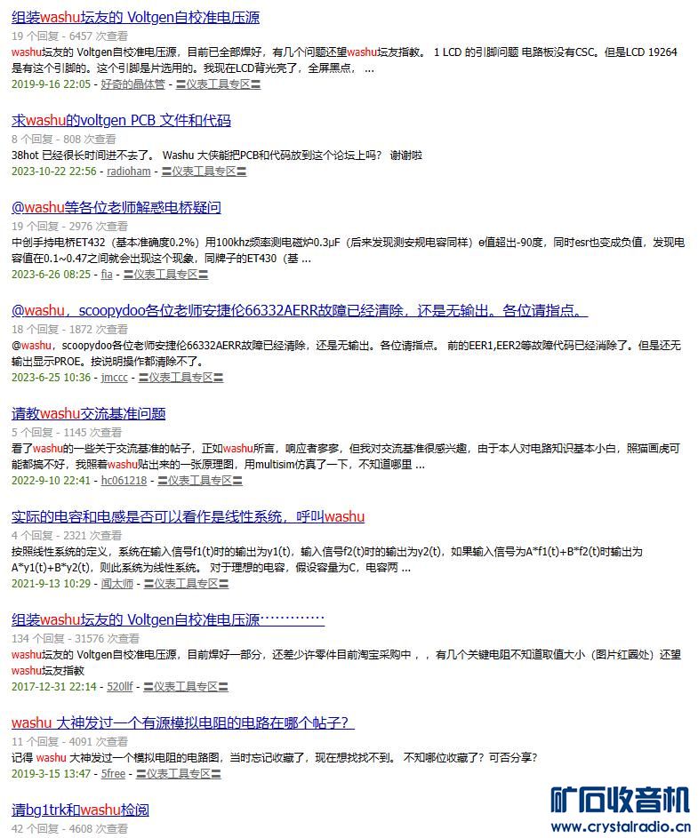

发表于 2024-4-9 16:02:01 | 显示全部楼层
washu 发表于 2024-4-7 11:48
1 参考我的 UT612 评测,622 只会更好
2 你遇到的问题更多可能是你的测试方法导致,可看我以前的有关帖 ...
请教一下,怎么看你以往的主题?你发表的82个主题,点进去看不到任何东西。搜索的话只能得到这些结果
