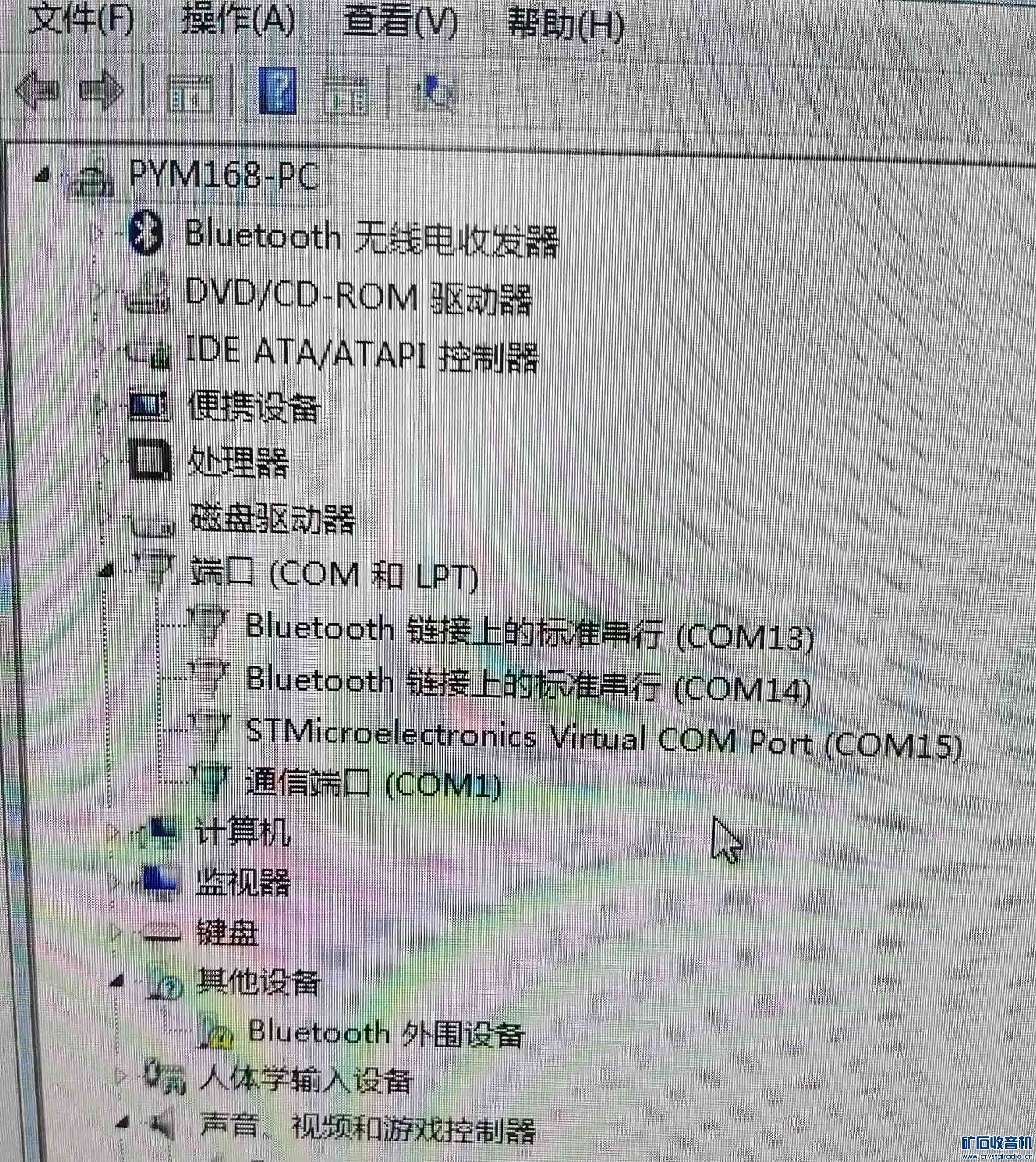

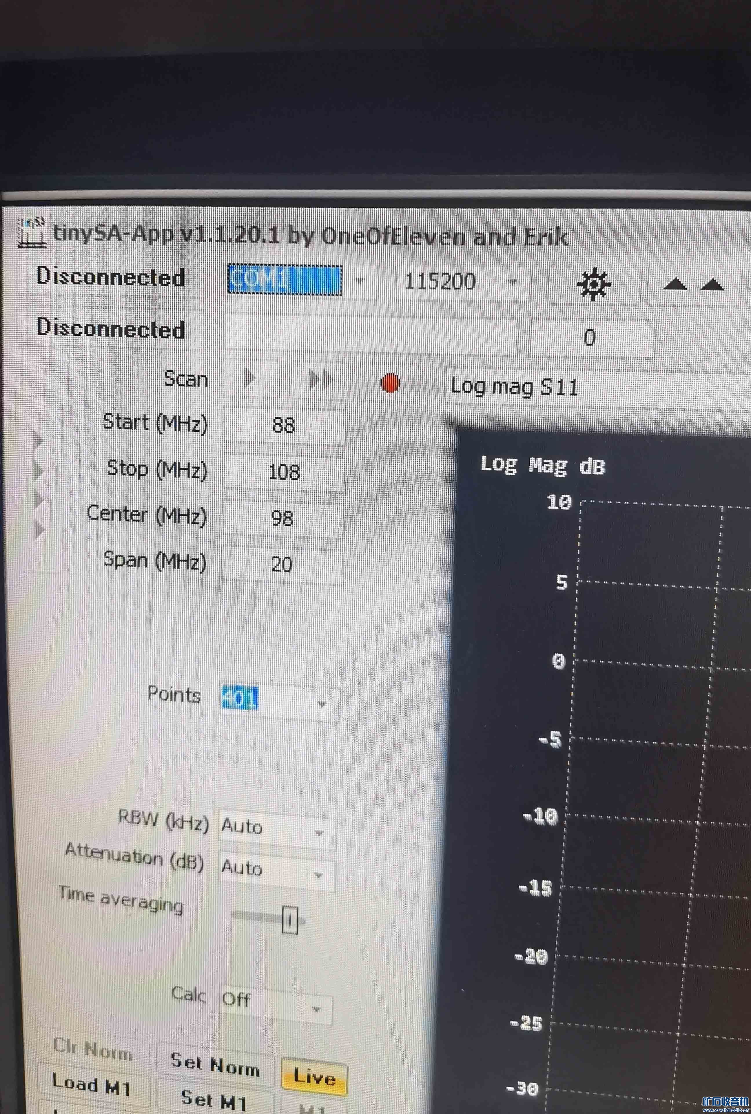

TinySA是如何连接电脑的?
发表于 2025-1-30 10:00:00 | 显示全部楼层
mov99 发表于 2025-1-29 20:17
"没有显示出来"就对了,因为没有把"TinySA"连接到COM1
https://tinysa.org/wiki/pmwiki.php?n=Main.PC ...
有的,已经设置,可能还有什么步骤,或者是软件问题。一会发拍摄图。
发表于 2025-1-30 10:14:39 | 显示全部楼层

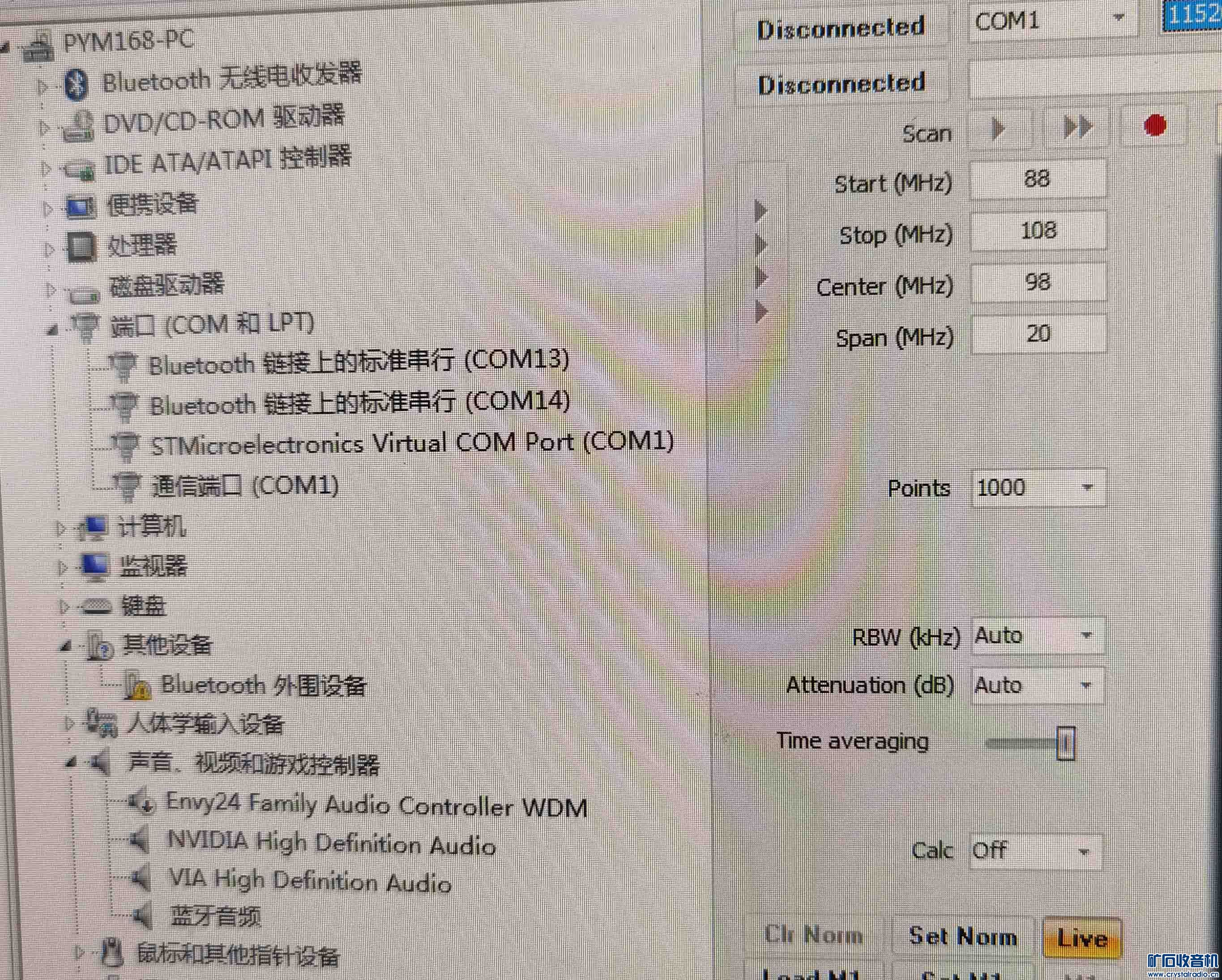

是这样设置的,串行已经默认COM1.如果将COM1改为COM2 软件自动变成COM2.
现在打开软件,Scan的左边两个按钮不可用,只有录制的(红点)的可用。

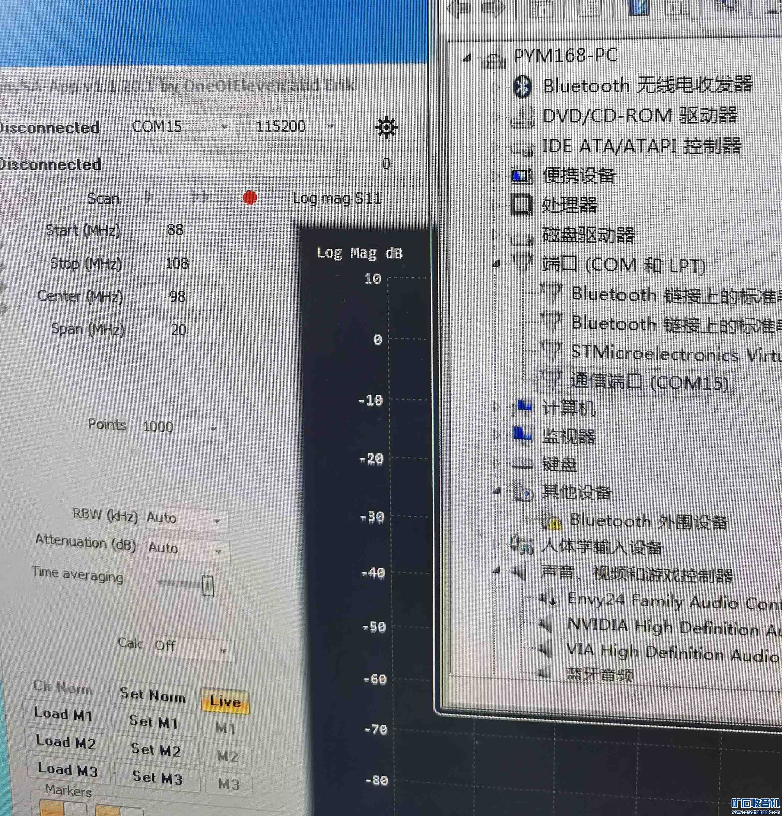

发表于 2025-1-30 11:00:10 | 显示全部楼层
这样改了,还是不行。
发表于 2025-1-30 11:05:08 | 显示全部楼层
改这样也是不行。
发表于 2025-1-30 11:27:52 | 显示全部楼层
快乐年 发表于 2025-1-30 11:05
改这样也是不行。

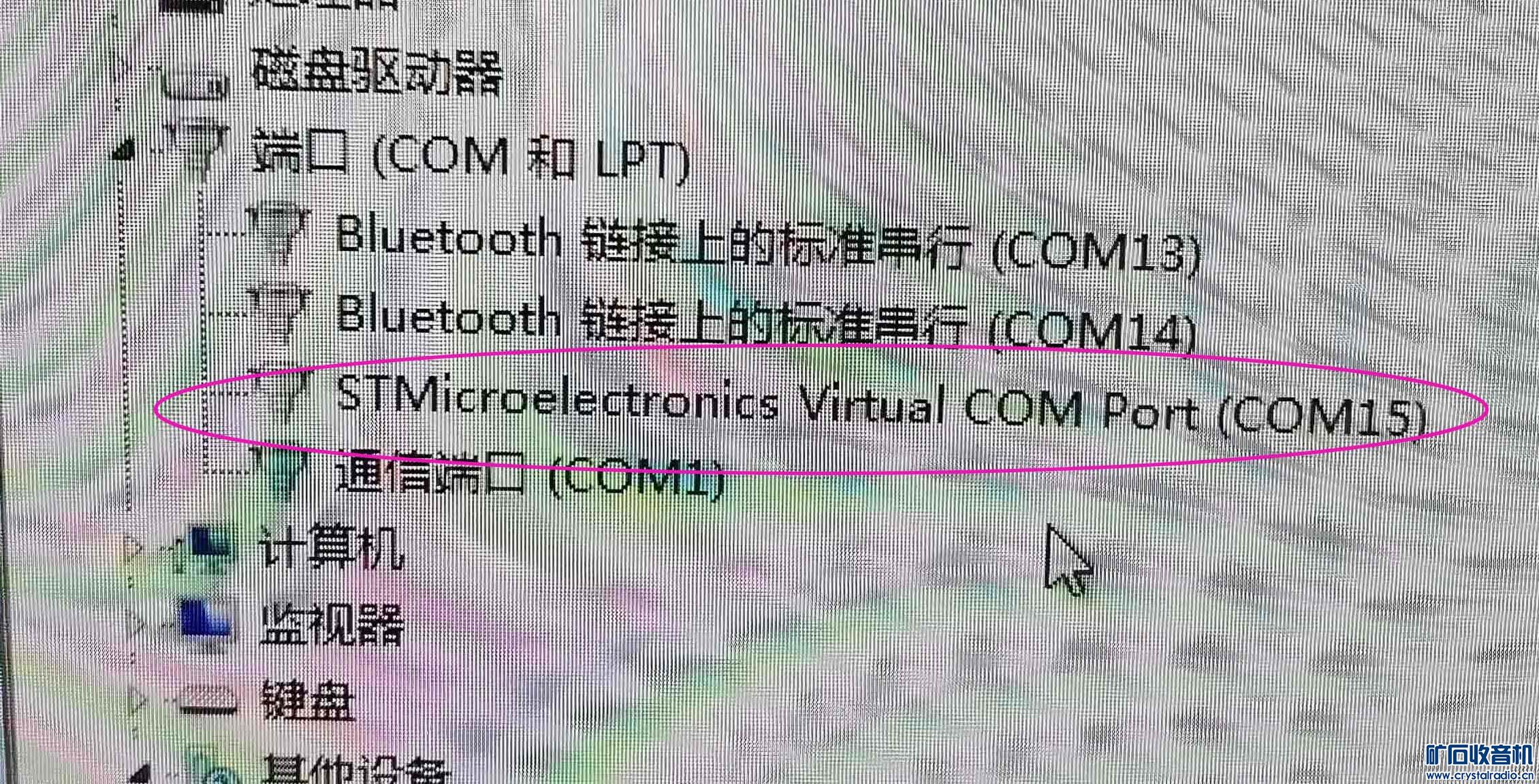

一会儿COM1,一会儿COM15,猜测是你不断变换接入PC机的USB接口导致
认准"STM"开头的串口,或修改为你期望的接号,或联系卖家
发表于 2025-1-30 11:30:32 | 显示全部楼层
认准"STM"开头的串口,或修改为你期 ...
“一会儿COM1,一会儿COM15”
这个原因是我设置的,不是自己跳动的。因为不能显示,所以自己试一试。
发表于 2025-1-30 12:13:14 | 显示全部楼层

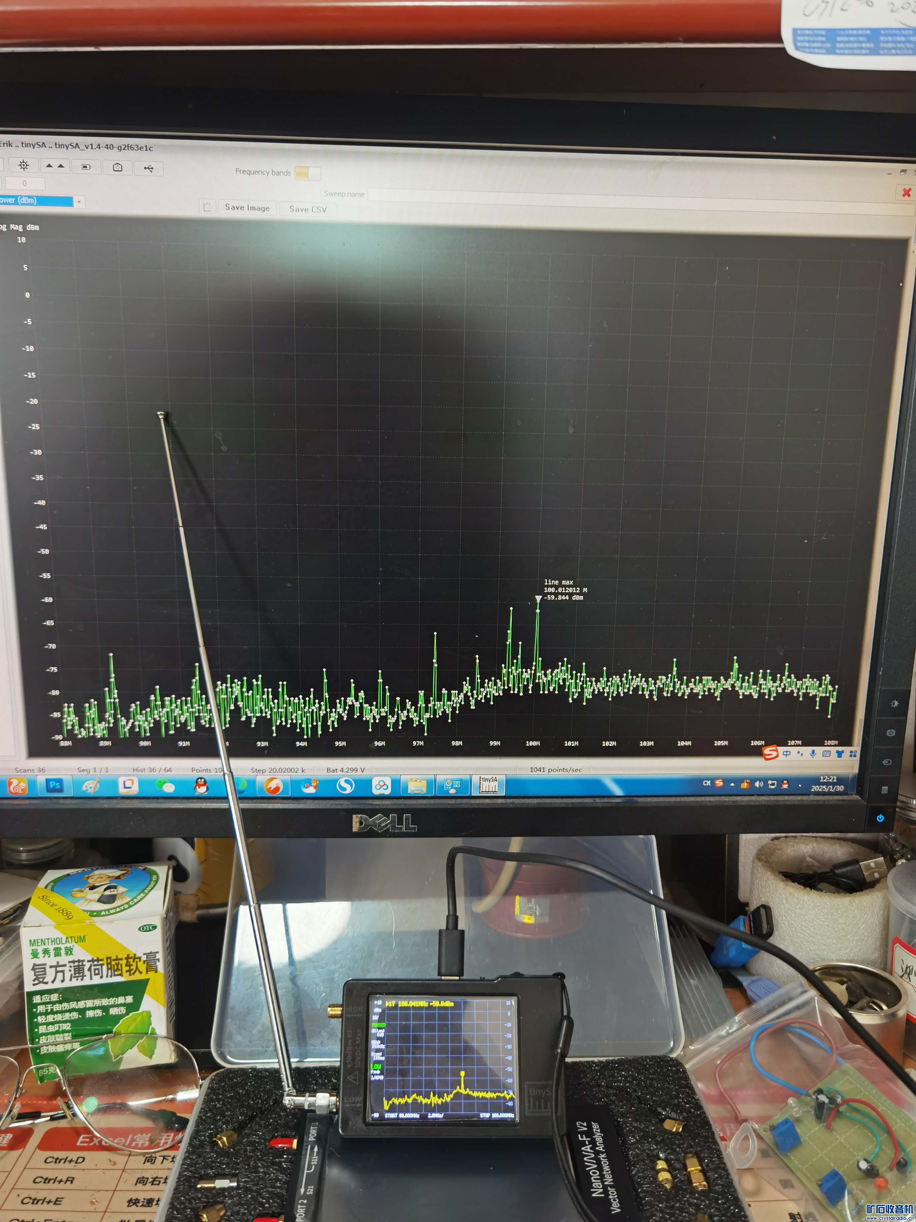

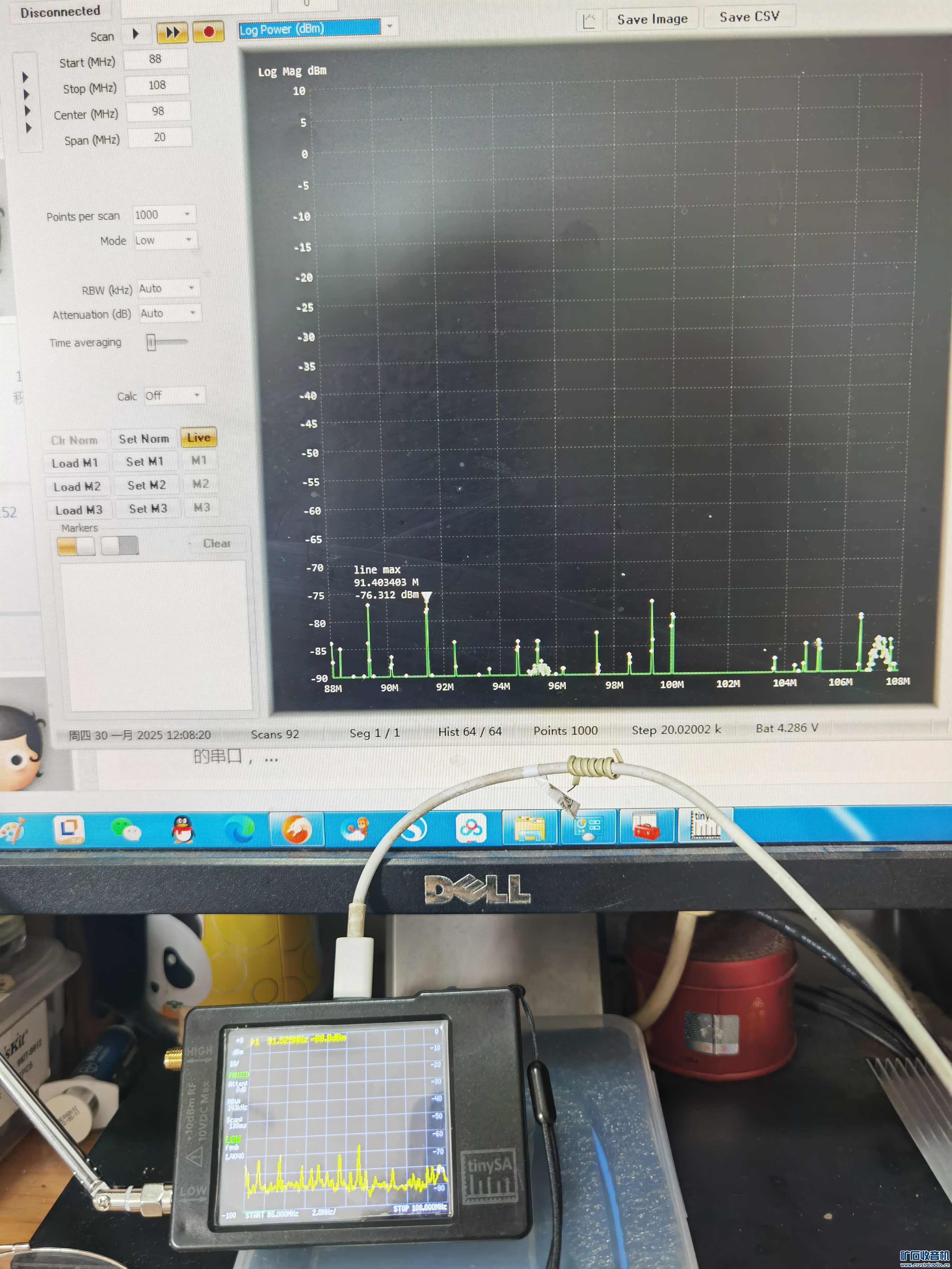

可以链接了,谢谢你的指点。

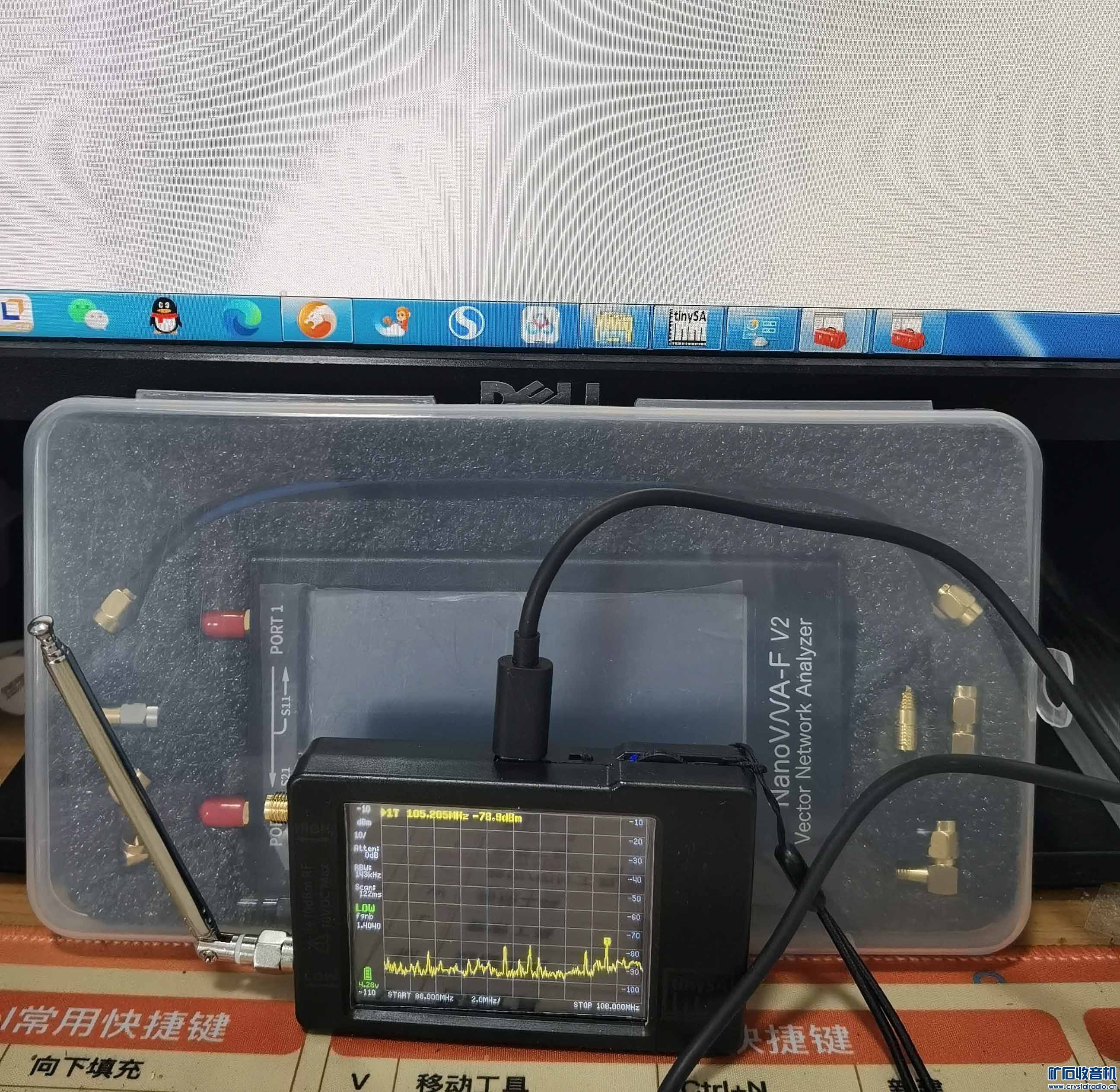

但是接上后,手持的:曲线不再持续跳动。但是下面的绿色进度条不停地左向右走动。屏幕的绿色曲线不停跳动,最强的曲线有数字。
发表于 2025-1-30 12:22:20 | 显示全部楼层
快乐年 发表于 2025-1-30 12:13
可以链接了,谢谢你的指点。
但是接上后,手持的:曲线不再持续跳动。但是下面的绿色进度条不停地左向右 ...
换了数据线,屏幕显示的曲线多了很多。
发表于 2025-1-30 14:54:54 | 显示全部楼层

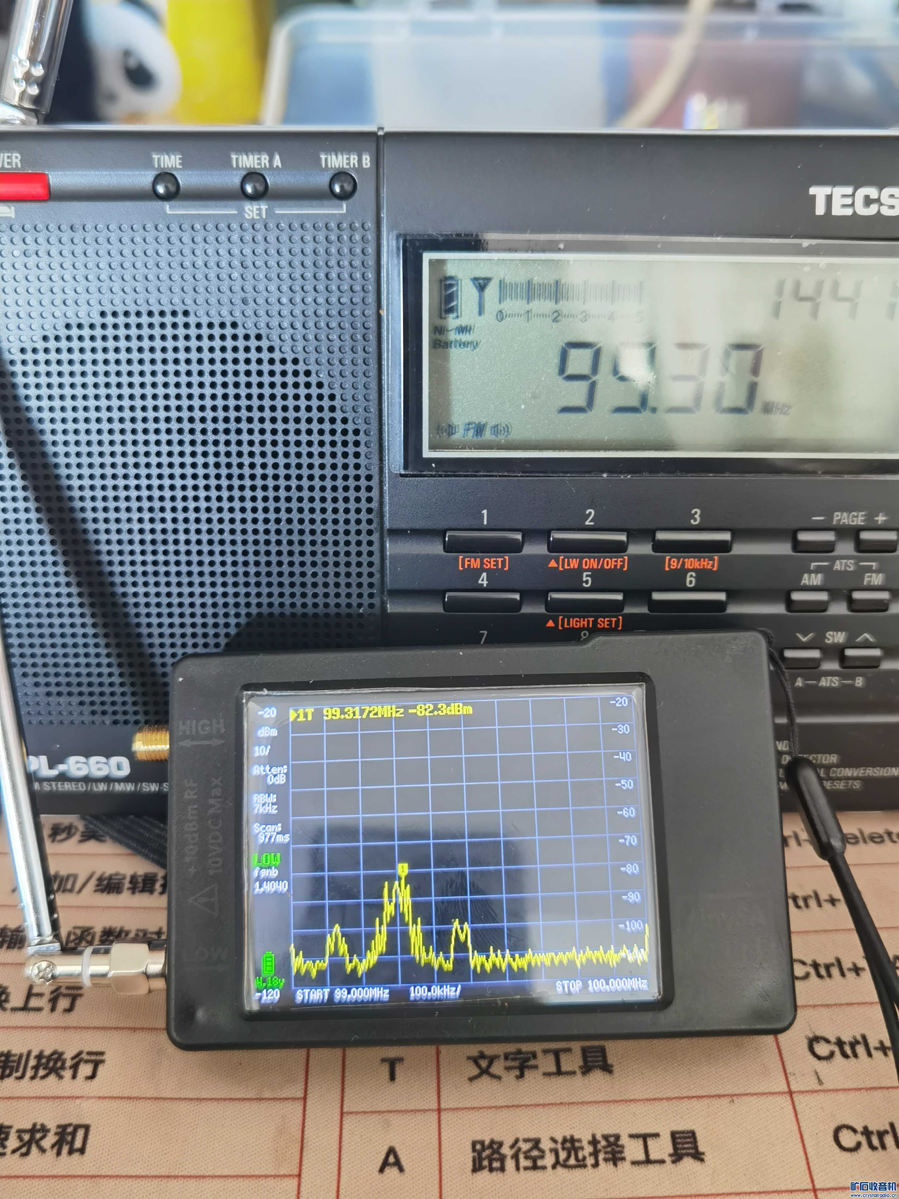

测试与实际接收,这个测试的是不是就是接收的这个电台。-82.3dBm是什么意思呢?
发表于 2025-1-30 16:19:08 | 显示全部楼层
天线及所在位置对于该信号在50欧负载上的信号强度
-82.3dBm 指的是该信号在50欧负载上的信号强度,可换算为电压

这个-82.3dBm是不是以0.775V(600欧姆1mW)计算,记得高频的基准和高频不一样。
发表于 2025-1-30 17:46:10 | 显示全部楼层
快乐年 发表于 2025-1-30 16:43
视频看不见,
高频电路,50欧电阻上以1mW作为0dB,表示为dBm
民用收音机的信号指示,只是为了好看
如果好奇,可用TinySA的信号发生器功能试下
也有例外,成品芯片的信号强度指示有参考意义
