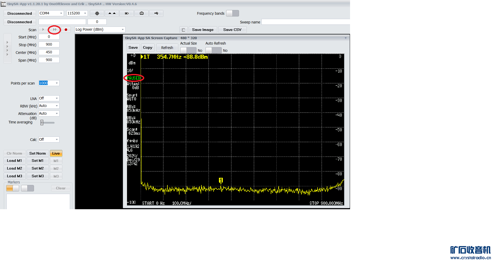

tinySA-App.exe这个软件我基本能使用了,但我发现只能使用点击主界面中的摄像头图标产生的窗口中使用,而原主界面中的大部分按键似乎都是无用的,所有的操作只能在那个同步屏幕的窗口中操控。与商品界面中的图片很不一致,请问是我哪里没有操作正确吗。

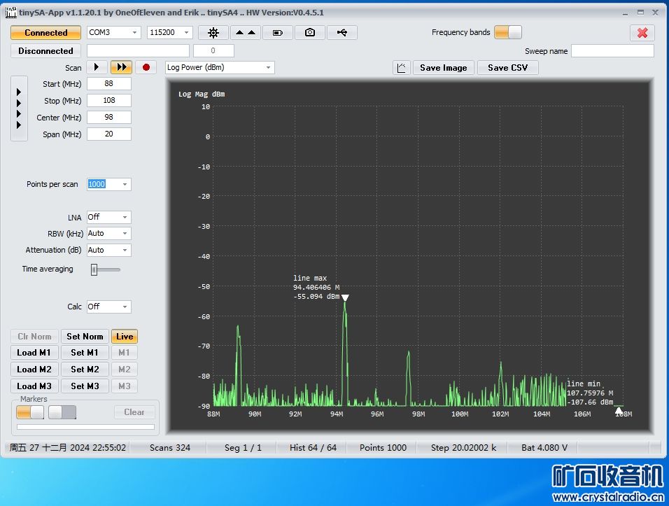

发表于 2024-12-27 22:00:00 来自手机 | 显示全部楼层
mov99 发表于 2024-12-10 21:35
请看我上面的回复,上图已用PC编辑重新上传,图片终于清晰些了。
淘宝卖家界面中的APP连接后显示的图片,见附件。
我的实际使用中不是这个效果。

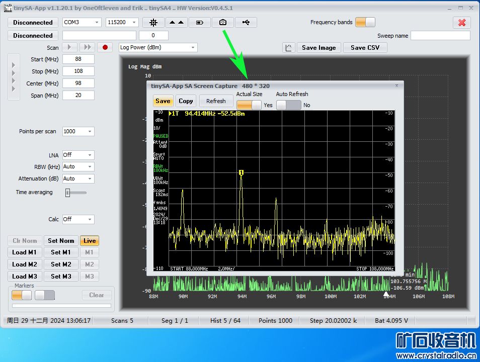

mov99 发表于 2024-12-27 22:58
请教一下,这个是app如何使用或者设置才能才能与你的同样显示效果呢。
发表于 2024-12-29 09:13:01 来自手机 | 显示全部楼层
我用的app是与你相同的版本号
发表于 2024-12-29 11:22:13 | 显示全部楼层
开启 tinySA ULTRA 电源,通过USB线连接至电脑,找到对应的串口号,打开电脑客户端,选择相应的串口,单击"断开"(Disconnected),成功后显示"连接"(Connected),单击"连续扫描"(Contiunous Scan,双箭头图标)

我点击那个双箭头图标,不知为何响应的是pause命令,似乎不是响应Continuous scan,真是奇怪。看到你的是HW V0.4.5.1,查了我的是HW V0.4.6,难道版本高了反而不行?
我的设备所有信息如下
tinySA ULTRA+ ZS406
2019-2024 Copyright @Erik Kaashoek
2016-2020 Copyright @edy555
SW licensed under GPL. See: https://github.com/erikkaashoek/tinySA
Version: tinySA4_v1.4-192-g73fe677
Build Time: Dec 23 2024 - 13:25:46
Kernel: 4.0.0
Compiler: GCC 7.2.1 20170904 (release) [ARM/embedded-7-branch revision 255204]
Architecture: ARMv7E-M Core Variant: Cortex-M4F
Port Info: Advanced kernel mode
Platform: STM32F303xC Analog & DSP

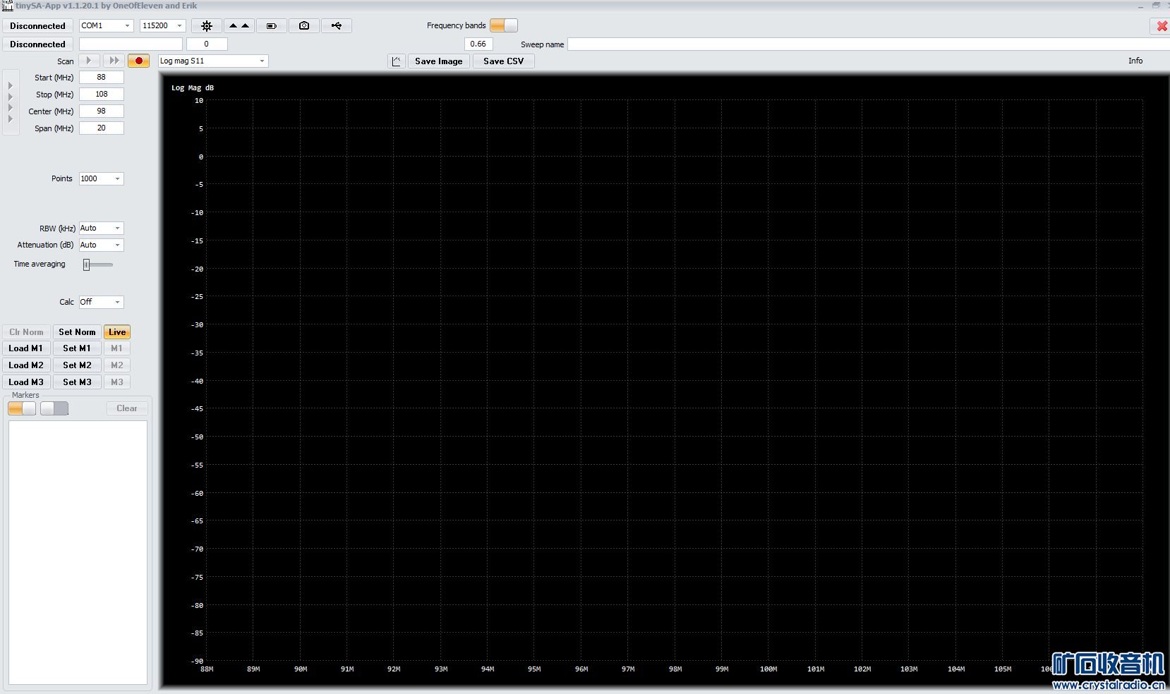

我的按照COM1不能用没有显示出来
发表于 2025-1-29 13:56:04 | 显示全部楼层
我的按照COM1不能用没有显示出来
log power (dBm)没有选项

"没有显示出来"就对了,因为没有把"TinySA"连接到COM1
https://tinysa.org/wiki/pmwiki.php?n=Main.PCSW
