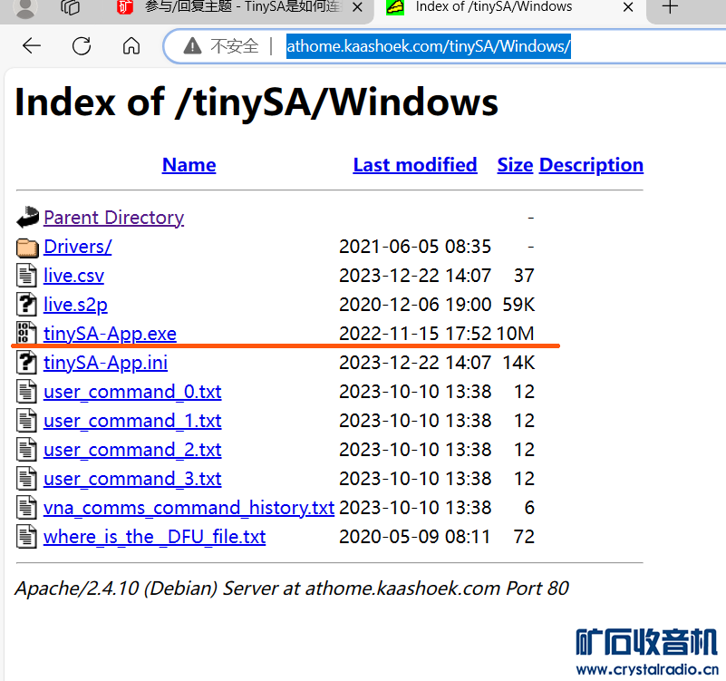

发表于 2024-4-4 19:20:18 | 显示全部楼层
dabfxz 发表于 2024-4-4 18:27
刚才试了一下,百度盘里的东西已经过时打不开了。
我的邮箱是
可否发我邮箱?谢谢!
没有你说的情况,我点击给你的链接马上就打开了。
我很少用邮箱,这样吧,你到他的网站去下载。http://athome.kaashoek.com/tinySA/Windows/
选中        tinySA-App.exe        2022-11-15 17:52        10M

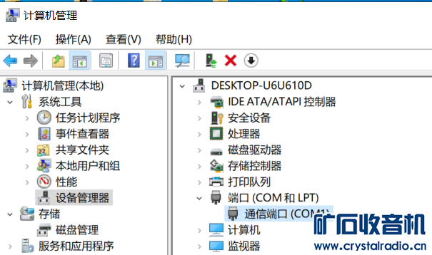

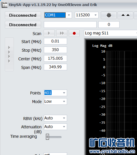

谢谢,我已经成功下载了。但是还有一个问题:该软件要求通过Com3或者串行接口连接,可是TinySA没有这种接口啊,您是怎么连上的?

发表于 2024-4-4 20:15:37 | 显示全部楼层
dabfxz 发表于 2024-4-4 19:41
谢谢,我已经成功下载了。但是还有一个问题:该软件要求通过Com3或者串行接口连接,可是TinySA没有这种接 ...
打开软件后,要将软件的通信端口设置到与电脑的通信端口一致。截图是我的电脑与APP的连接。
还有,还要对一些参数进行必要的设置,懂英文不难,也可借助翻译软件翻译一下。

发表于 2024-12-27 21:47:36 来自手机 | 显示全部楼层
