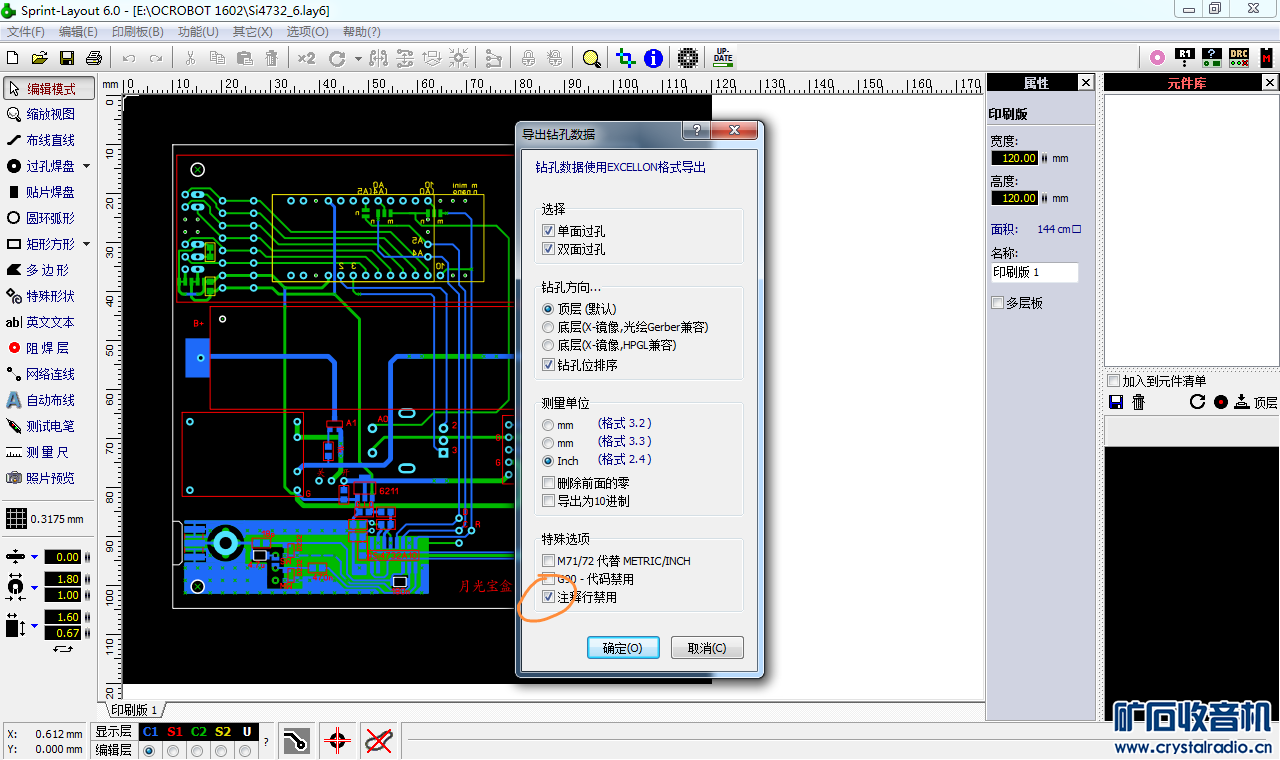

Sprint-Layout 6.0 20220428支持输入中文插件,导出钻孔数据需勾选注释行禁用,否则因为注释有中文再次导入出错,输入中文后文件较大,还未打样测试,用2012版可以打开,显示层名称变了,还是习惯老版。

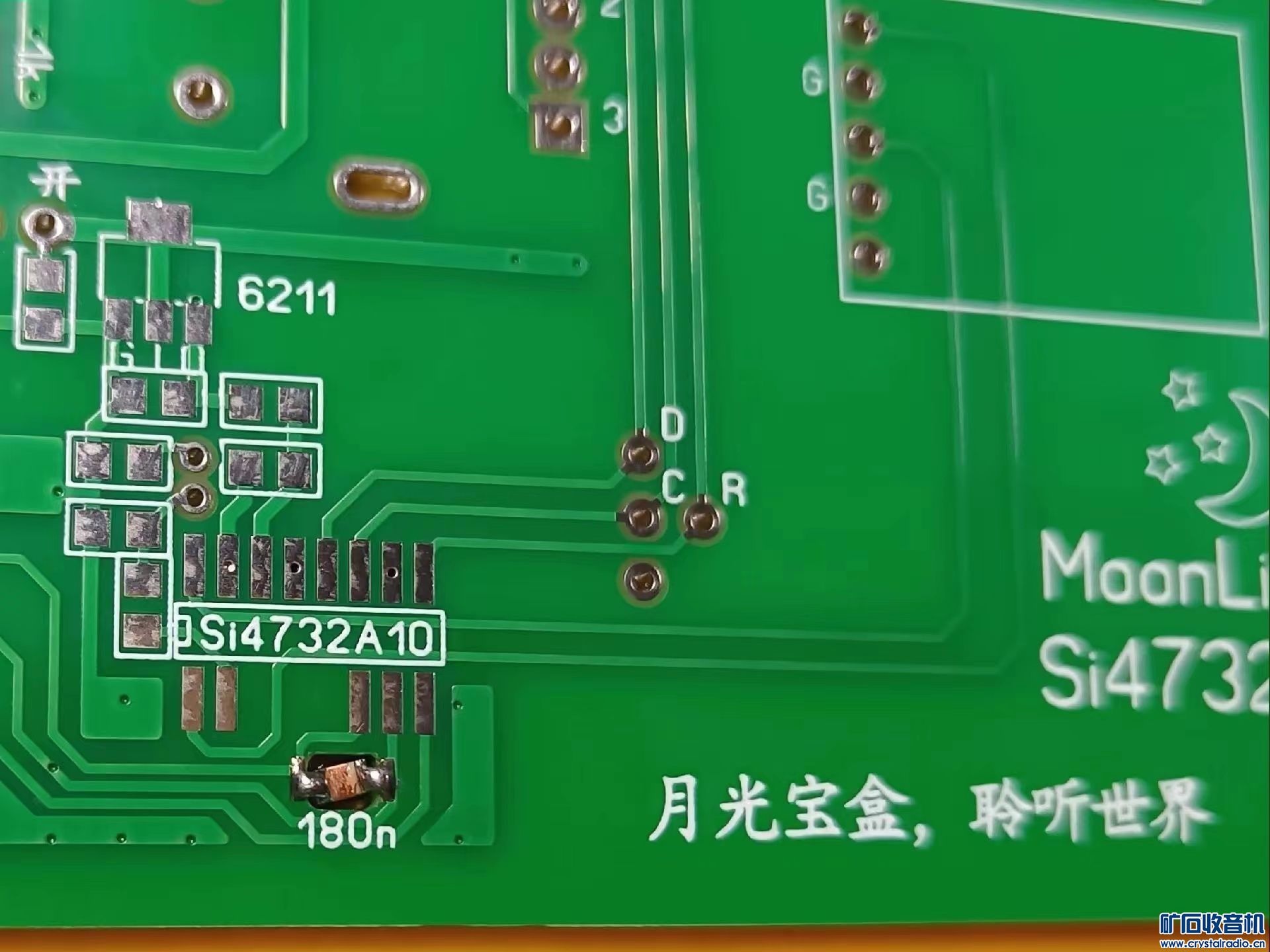

第一次打样开方孔,0.635长为4格,宽为3格,太长了,0805绕线电感斜过一点焊接,不知嘉立创最小能开多大方孔。
