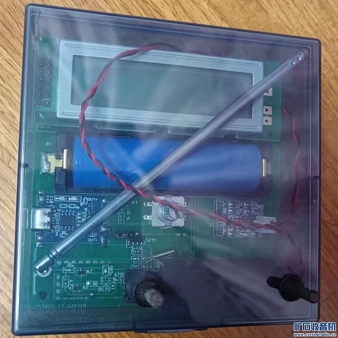

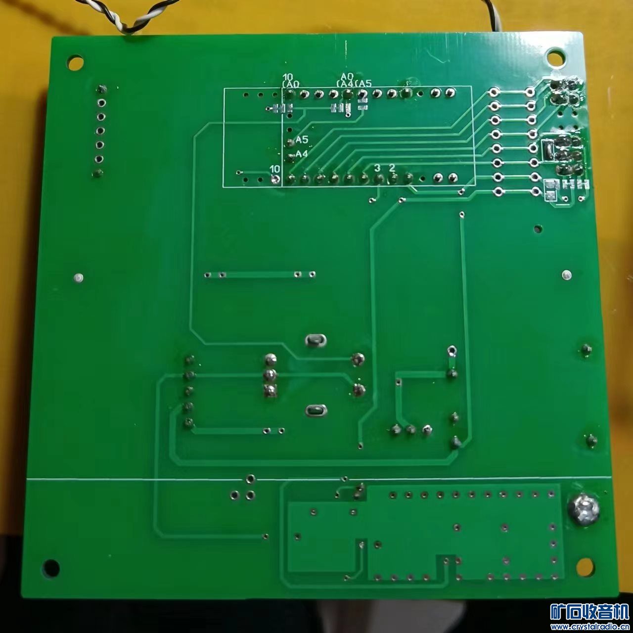

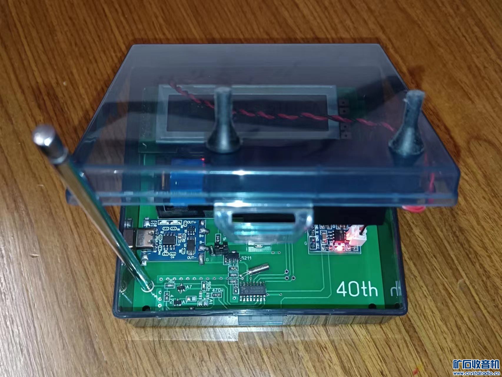

最近UVK5+Si4732A10特别火,让我又想起4732这款芯片,改造K5嫌麻烦,还不如单独做一个,挑选了100*100*35防静电pp盒做外壳,直接Sprint-Layout 6.0画PCB,花了两天时间,为了降低焊接难度(方便画PCB),主控、充电、功放均用模块,预留了BGA2818(测试效果不好),layout第一次尝试双面板加铺铜,过孔阻焊层没有去除,看着有点别扭。
天线焊了个M2.5螺丝,收纳时拧下,装上时支撑上盖,喇叭通过橡胶柱卡在上盖上,打开时当提手,完全打开时当撑脚。
18650加了反接保护,充电模块考虑了排针和直接焊接(测试不太好焊)。
小拨动开关不太靠谱,用跳线当开关,3个排针,关闭时插到另一侧。

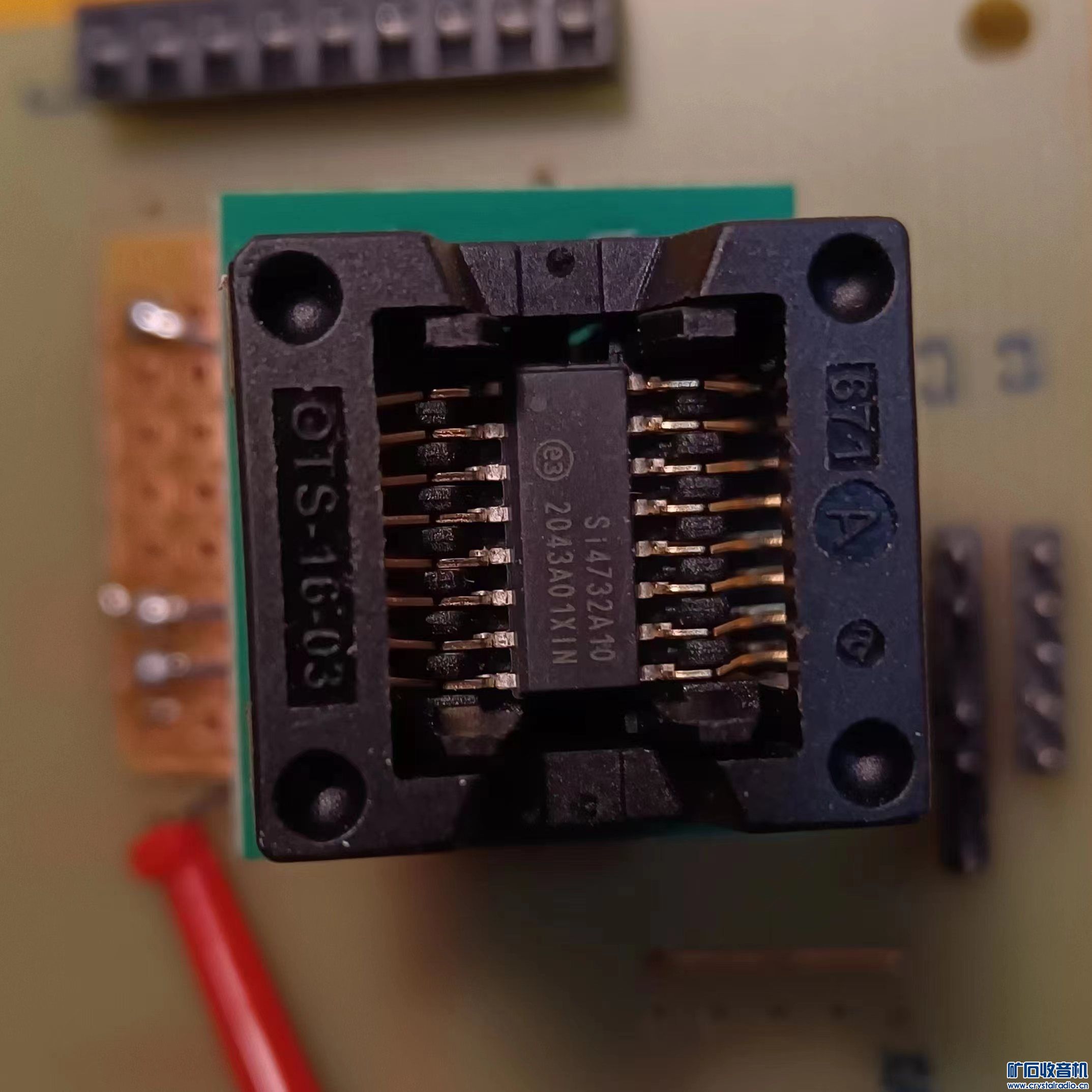

4732假货太多,选了一家散装重编带,做了个测试座,20个有4个不能用,原装5个有2个不能用,这就有点说不过去了,还好卖家还不错,退货退款了,邮费也是他出的。
pp盒底部略小,PCB做大了,切了一点点。
程序先用4735库里的SI47XX_02_for_Mirko_Pavleski_radio/MIRKO_V1,最新2.1.8里没有了,后尝试V2,10s无操作自动保存一次状态,LGT8F328P的EEPROM库和原版不太一样,删除EEPROM.begin,EEPROM.end,EEPROM.update改EEPROM.write才能编译通过。
老王家的1602兼容3.3V(V0对地短接),就剩几个了,找了好久才重新买到一批。右侧留了一排排针孔,焊接稍长的排针用于支撑屏幕。如果显示乱码,修改下库程序,两处2000改为2200即可

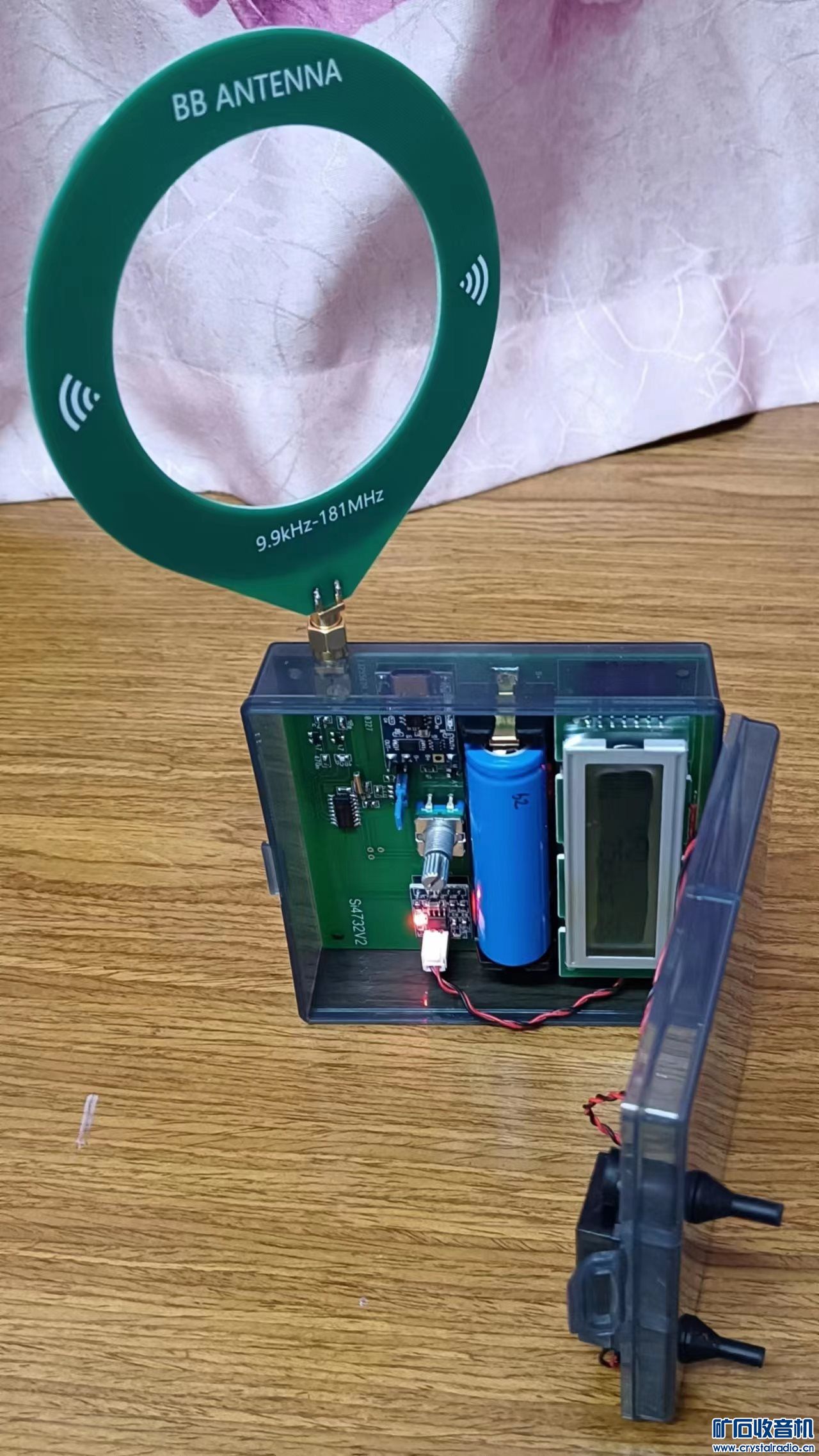

配合新版甜甜圈天线,接收中波效果不错。外形比AM LOOP天线小巧,无需变压器,效果差不多。当然这种方式AN383中的中波陷波器就不要安装了。

测试发现甜甜圈天线中波自动搜台能锁定,LOOP天线不行,当然是两台机测试的,不排除个体差异。

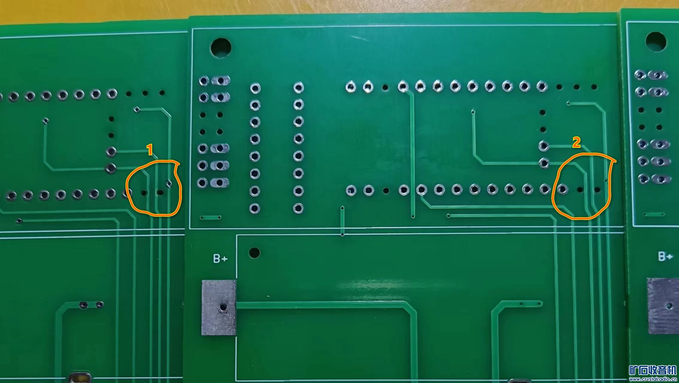

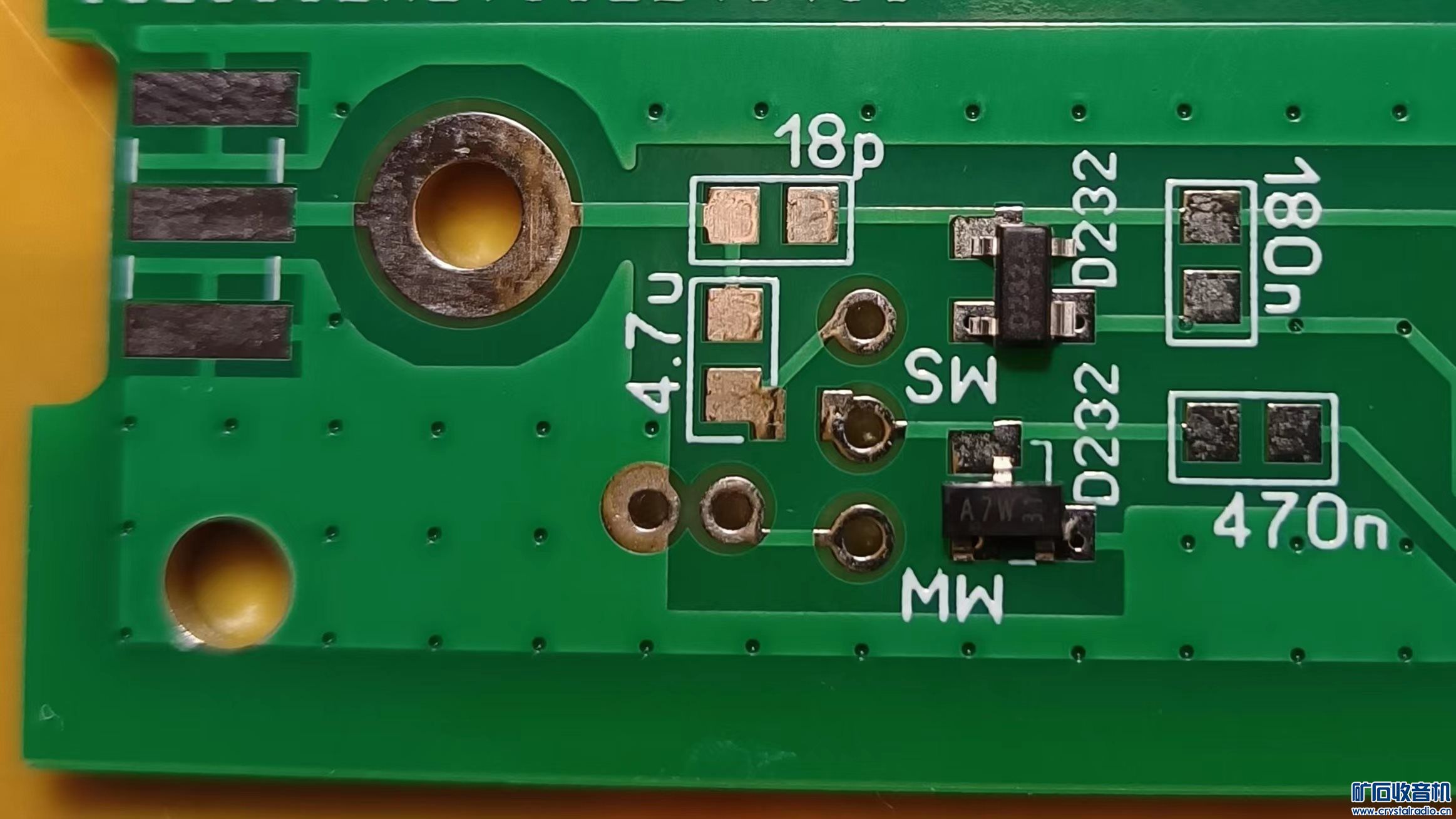

这是嘉立创的打叉板吗,相同位置,第三次打样有问题,第一次过孔设置问题,第二次改了没问题,第三次不知为何成这样了(文件核对了没问题)。

焊了4套,有两套串磁珠的FM有底噪,短接就好了。

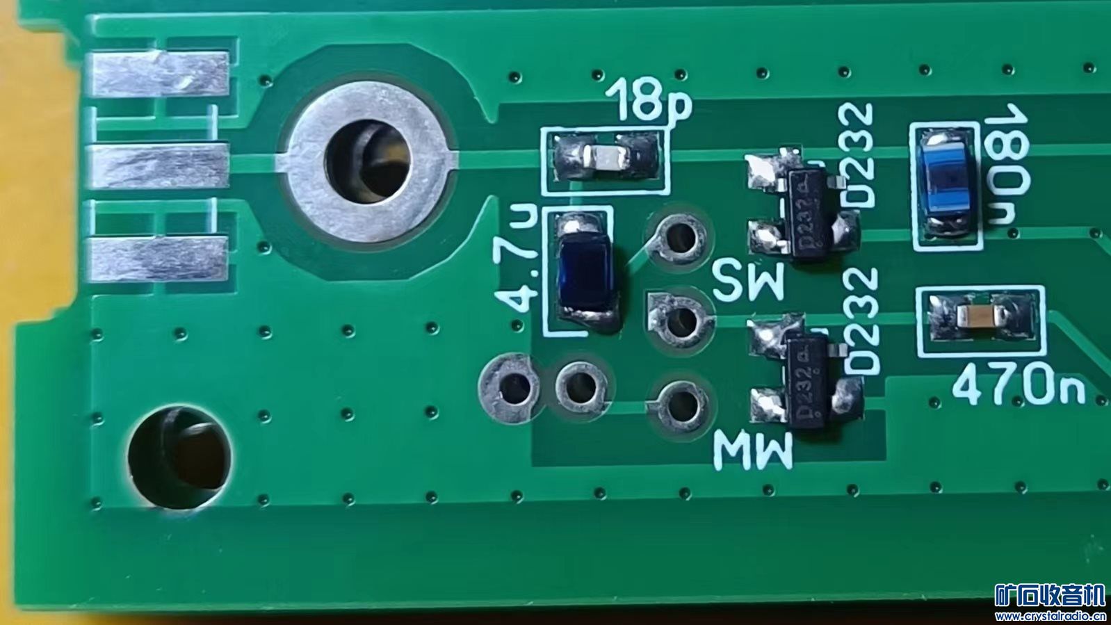

又改了一版,用了CM1213A-02SR(注意不是SO,封装不同)的一路,比CM1213A-01SO便宜,焊盘改了下兼容BAV99,不改转过点也行。换了绕线电感,不太好焊。
CM1213A-01SO ON2018 丝印231x ON2010 丝印D231 3.3V最大5.5V 输入电容0.85pF最大1.2pF
TPCM1213A-01SO TECH PUBLIC 丝印231x 3.3V最大5.5V 输入电容0.85pF最大1.2pF 结构同上,参数一致
CM1213A-01SO-N BORN2018 丝印5ML 最大5V 结电容0.7pF最大0.8pF 结构不同,引脚不兼容
AU0522S2 丝印U0522 最大5V 结电容3pF 1688买到的国产,宣称丝印D231,结构同上类似
BAV99 丝印A7W 二极管电容最大1.5pF 串联二极管结构,引脚同上兼容
AN383 Si47XX ANTENNA, SCHEMATIC, LAYOUT, AND DESIGN GUIDELINES推荐的是CM1213-01ST,我用的是BAV99,想用1213,ON太贵,对比发现还有以上区别。
