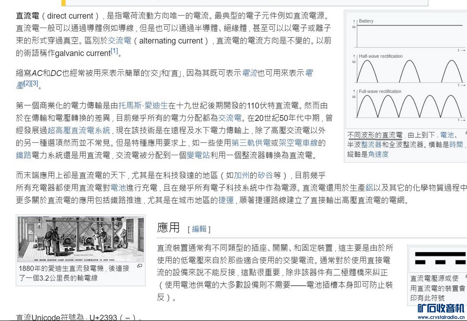

这种结论只有矿坛会有吗?直流电的频率
摘自 维基百科:
照基本定义单方向的就是直流电。
单方向的电千变万化也可以有变化周期 一般就要描述波形形态 再表述频率就更准确。
可能还有行业用法 万用表上测mv电压的符号很特别。理解了也不会乱测。

频率的三条件,交变,周期和正负半周,杂波是不能用交流的频率来形容的
发表于 2024-4-20 14:28:55 | 显示全部楼层
这个说法讲的是脉动直流电,理论上讲,理想的恒定直流电是没有频率的,或者说频率为0,因为它的电压波形是平直的。但实际使用中,除非电池输出,如果使用市电转化为直流电使用,滤波不可能达到理想状态,所以是有一定的固定频率的波动的,但严格来讲,这种波动不能称作为直流电的频率。
