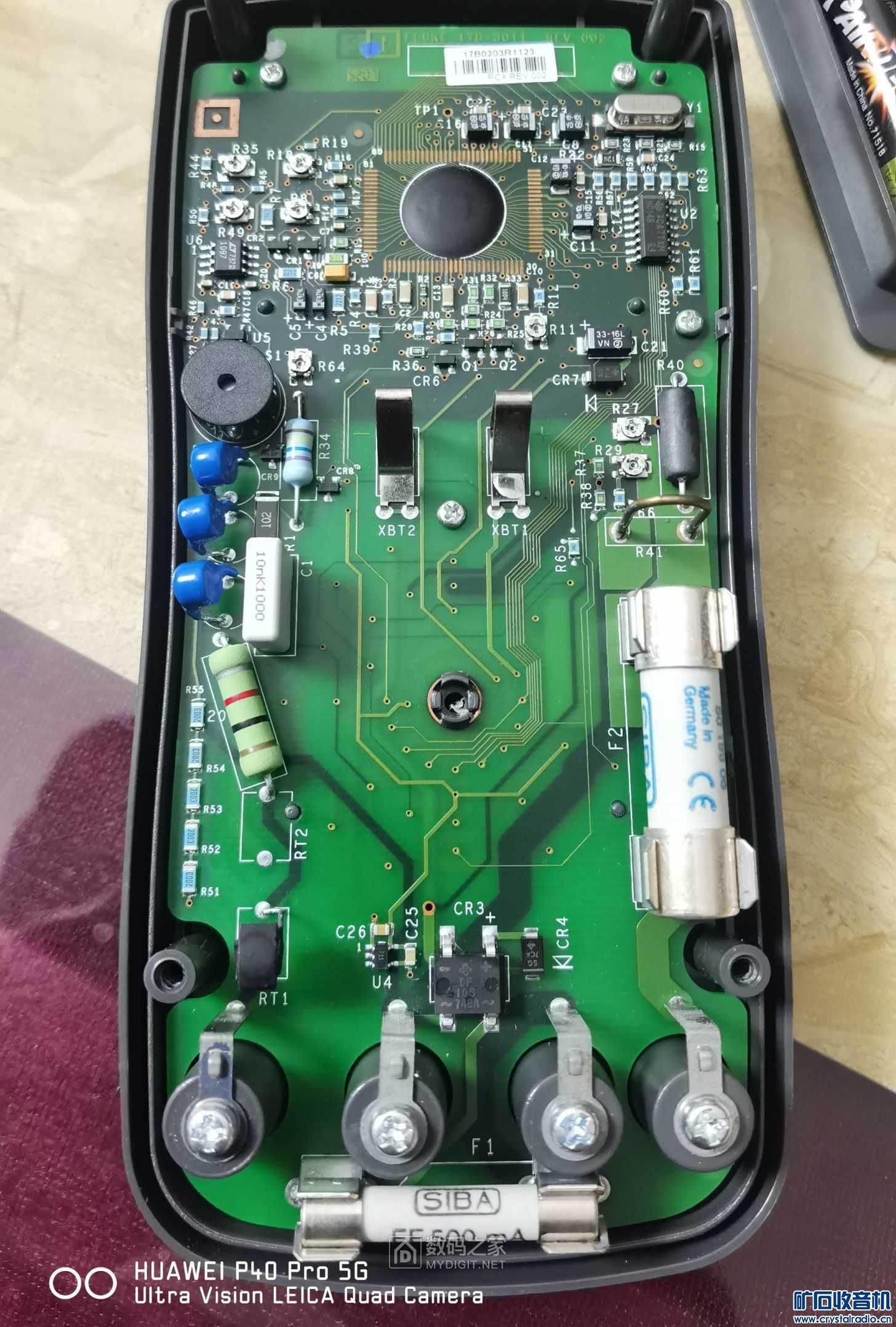

淘了一个全新库存福禄克17B,各位鉴定一下真假

保险好像不是原装的

发表于 2024-3-23 20:29:25 | 显示全部楼层
貌似很明显的电池弹片焊接过

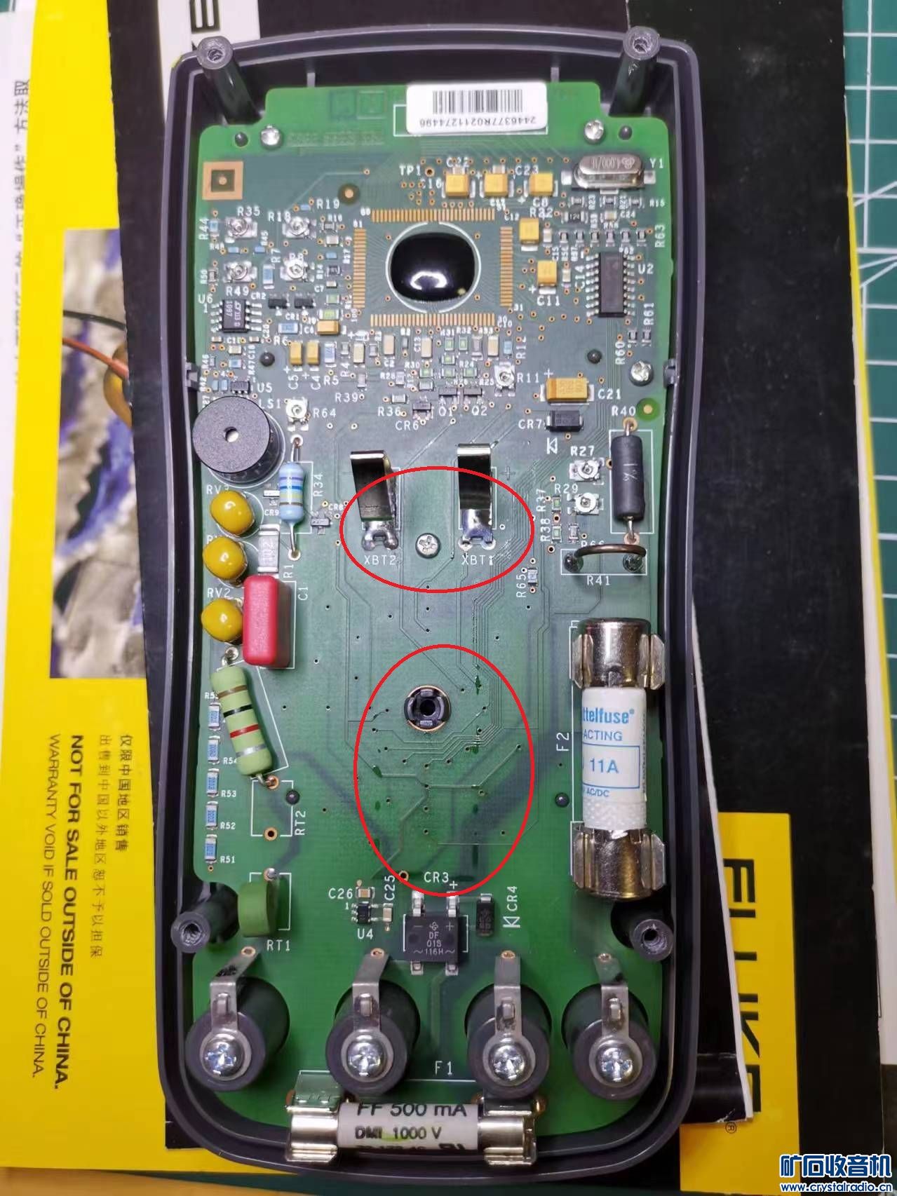

 楼主| 发表于 2024-3-25 09:54:31 | 显示全部楼层
lizuolong618 发表于 2024-3-23 20:29
貌似很明显的电池弹片焊接过
搜了一下别人的图片,还真是。有没有可能版本不同呢

发表于 2024-3-25 11:23:36 | 显示全部楼层
看起来像是电池漏液了,然后换了电池弹片
这种大厂,能用波峰焊的,就不会用手工焊
图片电池弹片是手工焊
而87楼另外一台是波峰焊
