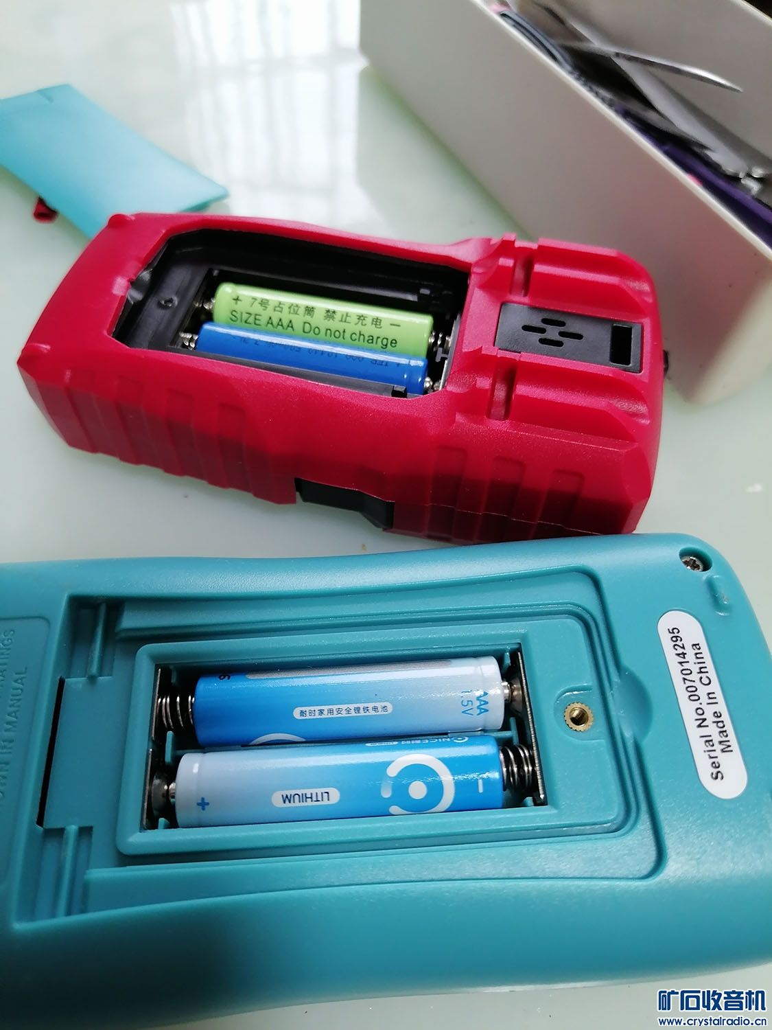

不要用碱性电池,用碳性电池。还有就是打算压箱底的时候,记得把电池拆出来
发表于 2024-3-22 14:46:58 | 显示全部楼层
听我的,不要用碱性电池,这款表很多坏了,都是因为电池漏液。就漏液来说碳性电池比碱性的好很多,不放心你就用充电电池

镍氢只有1.2v,有没有问题

没问题,提示低电压的时候充电就行,这表没背光,很省电,要选低自放电的,比如爱乐普
发表于 2024-3-22 14:58:41 | 显示全部楼层
现在有电子锁电池,包不流液,就是贵一点

这块17B除了慢之外,容易因为电池漏液出故障。经我手就修过2块。
如果打算自己长期用,建议用一块磷酸铁锂电池加一个占位筒给他供电。

用锂-二硫化亚铁电池,比如耐时(国产)或劲量(L92),这种电池更耐用且不漏
当然 40 楼说的磷酸铁锂也可以,我不常用的表就用磷酸铁锂 常用的表用耐时
