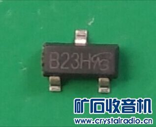

假冒AO3415换成正品DMG2305UX
输入电压约5V,输出电流约1.17A,Vgs=-4.18V,DS电压差约62mV,Rds约53mΩ,与规格书描述一致
 楼主| 发表于 2024-3-27 16:23:53 | 显示全部楼层
DMG2305UX_DIODES(美台)
DMG2305UX_VBsemi(微碧半导体),Vds=-30V,Vgs=±20
当Vgs=-4.5V,Rds=53mR
DMG2305UX_DIODES(美台),Vds=-20V,Vgs=±8
当Vgs=-4.5V,Rds=46mR
