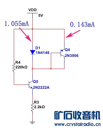

发表于 2024-3-22 08:19:24 | 显示全部楼层
集-基短接的三極管可稱爲cb-e二極管,它與普通二極管在測量上有點比較顯著的區別。
普通小信號二極管在通過電流很小(大概微安~百微安級)時的十倍電流結壓降增量,比較接近于60mV,隨著電流的增大壓降也同步上升,通常在超過1mA以後的十倍電流結壓降會遠大於70mV。
cb-e二極管則有不同,基極流過電流很小,集-射壓降被短接的集-基拑位,這時候的cb-e二極管在集電極電流的控制下對二極管特性跟蹤得很好,測量時無論在亞毫安級還是數十毫安級電流下,十倍電流結壓降通常都表現出60mV增量的特性。如果手邊有恆流源,這個特性很容易驗證。

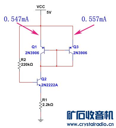

 楼主| 发表于 2024-3-22 08:27:15 | 显示全部楼层
于海旺 发表于 2024-3-21 23:36
电阻器件有离散性,任何2产品都 有公差带,两个完全一致的东西是不存在的,你拿同样的两只二极管或者用你 ...
版主所言极是
电子元件好比手工艺品,没有两个完全一样的
仿真是理想元件在理想环境下的结果,虽然和现实中的结果差别很大,但验证思路的作用还是有的

 楼主| 发表于 2024-3-22 15:29:14 | 显示全部楼层
普通小信號二極管在 ...
谢谢关注!
加分权限已满,后续补上
搭了个测试电路,正如元老所说,三极管BC短接类似二极管和单独二极管还是有区别的
简易恒流测试,BC短接成类二极管电流约0.143mA,1N4148二极管电流约1.055mA
这与仿真结果接近

发表于 2024-3-22 15:57:49 | 显示全部楼层
mov99 发表于 2024-3-22 15:29
谢谢关注!
加分权限已满,后续补上
这个同样电压下的电流不同,或许只是因为工艺不同导致的。例如掺杂粒子和浓度不一样,结面积不一样。据我所知,开关二极管和be结掺杂工艺是不同的。
元老说的情况,需要扫描电流曲线,取多个电流点,看电压-电流曲线才能看出来的。

 楼主| 发表于 2024-3-22 18:11:19 | 显示全部楼层
汇报结果
纯属业余测试,结果仅供参考
离线测试
4->1 0.632V
3->1 0.744V
2->1 0.741V
在线测试
4脚:0.563mA
3脚:0.560mA
基本确定,1->4脚是一只基极、集电极短接的三极管
再次感谢各位坛友的鼎立支持!
