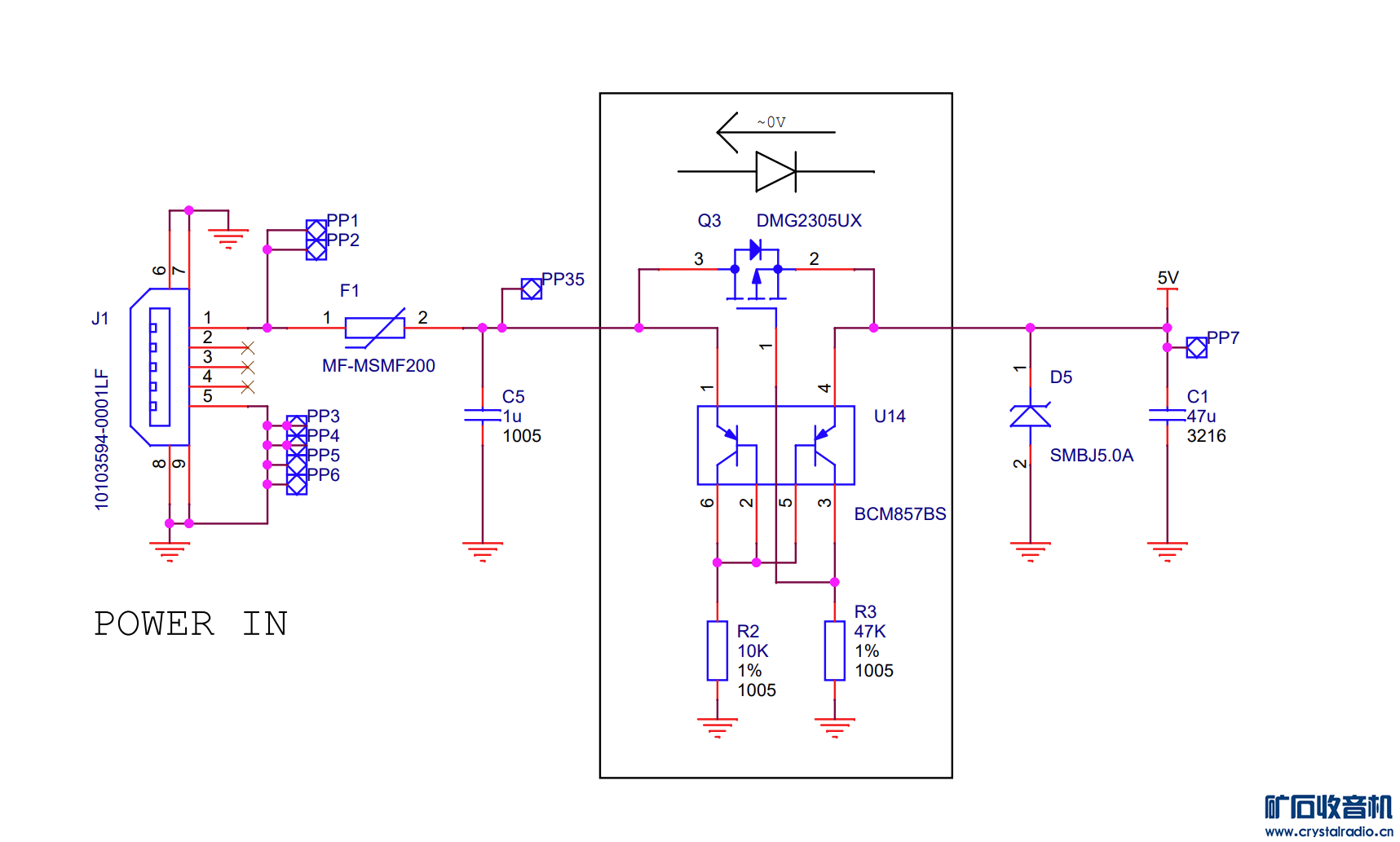

如图
请教如何判别这是一只基极和集电极短路的硅PNP型三极管,而不是二极管,谢谢!

为了一个防"倒灌"电路做块PCB

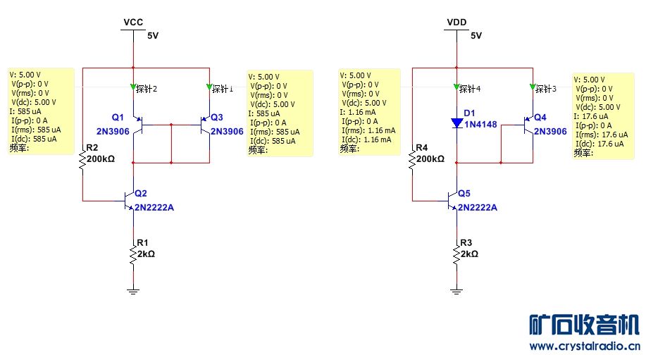

发表于 2024-3-21 20:38:50 | 显示全部楼层
mov99 发表于 2024-3-21 19:46
在发贴前我也试了,用的是两只2N3906
您要是说测能否用,当然是有办法的
您可以改变R1的大小,看看Q2的电流和Q1能否匹配就行了。
 楼主| 发表于 2024-3-21 21:20:39 | 显示全部楼层
bumk 发表于 2024-3-21 20:38
您要是说测能否用,当然是有办法的
是个好办法
预计明天收到,按您提供的方法测试
如果两管电流接近,至少说明是能用
如果其中之一电流偏大很多,说明对应这只是二极管,而不是基极集电极短接的三极管

截图由本坛scoopydoo先生提供
电路的作用相当于"止回阀",只能单向导能,防止电流倒灌
至于原作为什么把匹配双晶体管这么接,这也正是我想学习的

回版主
从仿真结果上看,还真不一样
