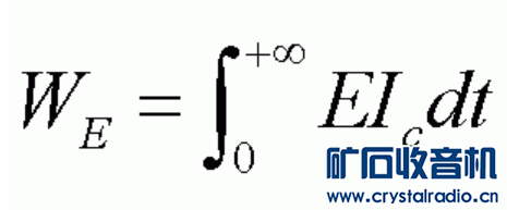

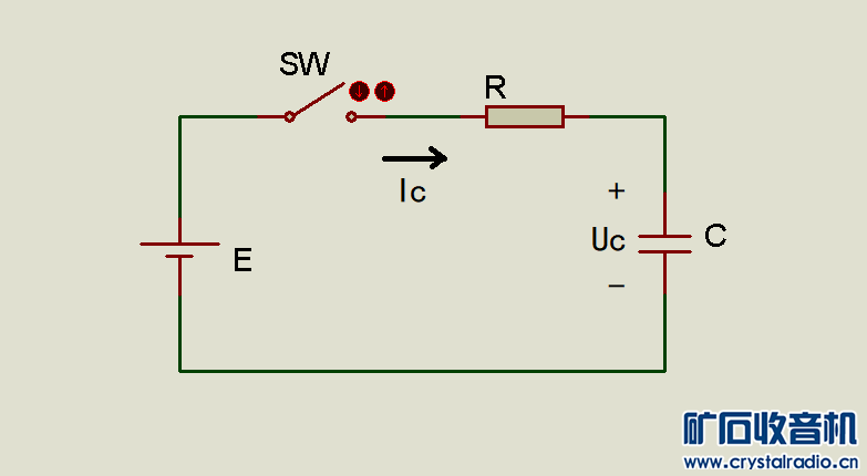

提醒一点: 理想电压源+理想开关+理想线路+理想电容,这个方程无解。
因为电容电压无法突变,直连电压源是无解的。不谈能否实现,单数学上就无解。
当你使用足够理想的参数时,电源多出的能量将以电磁波形式耗散掉,对应瞬间回路巨大的电流。
这样吧,我贴个电路,直接数学说话。若论证有不对请指出,看看这么些年电磁场是不是学废了。
假定线路里参数都是理想的,电源电压E内阻0,电容容量C也是理想的,开关、电阻R都是理想的。
电容起始电压 Uc=0,在 t=0 时刻开关 SW 闭合,经过无限长时间电容充满,达到 Uc=E 状态。
上述过程中,一阶常微分可以解得电容的电压Uc、电流Ic 虽时间变化函数:
然后对时间积分,电容获取的总能量:
电源输出的总电功:
两个表达式都是在给定模型下,数学上的严格推导,你说哪里有问题?
从表达式的结果来看,无论你 R 怎么取值,电容获得的 Wc 总是不超过 We 的一半,这怎么解释?
有 ESR 有线路电阻,都可以归结到 R 取值上,在不考虑回路电感的情况下,这个模型还有哪不对的?

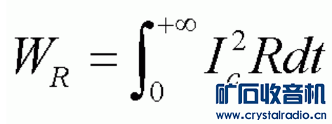

发表于 2024-3-23 15:09:05 | 显示全部楼层
接上一楼,补上电阻 R 的发热量计算:
不考虑回路电感、天线效应情况下,不管你 R 怎么取,都会耗散掉同样的热量。

你提到的 “W2= 0.5*C*E^2”实际上是在一次充电过程中电容的平均储电量。因为要从零开始到最大点结束,在整个充电过程中的平均电荷量是最终电荷量的一半,平均值就是1/2。那就是为什么有 “W2= 0.5*C*E^2”那样的公式。
这个公式是基于电容每次都是从零(即完全放电)的情况下进行充电的。在理想状态下(理想电源,理想电容,理想线路)此时充电电流将无限大。但实际情况并非如此,至少电源有内阻。在完美匹配情况下,串联元件(电容)得到的功率为二分之一,而另外50%将因为电源内阻而成为热量被消耗。
从上面来看你的公式是有道理的,但这仅仅是一个方面。
如果都是理想状态,即各种内阻都为零,那就有
如果取积分的话,电源的输出能量也是二分之一,与电容储电相同。
而你之所以把它转换成
就是考虑到损耗(如电源内阻)导致电流不能无限大。但分析时前后前提应该不变。
还有,在实际应用中电容并没有被完全放电。恰恰相反,由于工作频率较高(通常几十K到几M)在电荷泵应用中它的充放非常轻微,输出电压(即电容两端电压)变动很小,在供电侧电源的内阻与实际负载相比只占极小部分,能量消耗就远远不到50%了。可能那就是不少电荷泵芯片有号称90%以上的效率。
