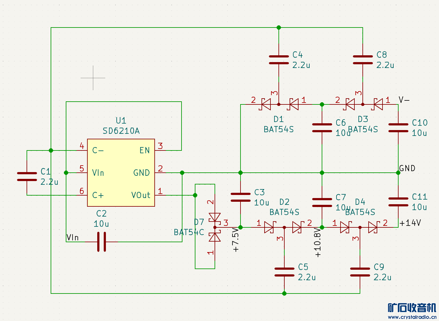

发表于 2024-3-21 14:41:46 | 显示全部楼层
电荷泵就是个开关,只要芯片引脚设计得灵活,是正是负还不是你自己说了算
我以前用SD6210A做过一个正负双输出的测试,给你参考一下。只是要控制输出电压还需要再接稳压才行
