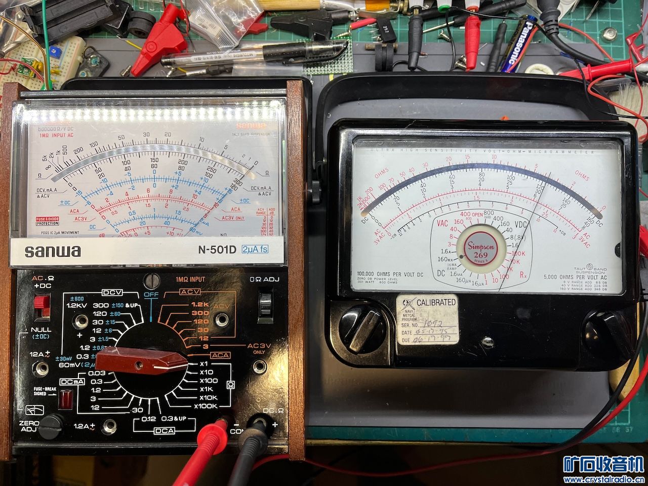

以前的指针表都没有 3V 输出要量现代的元件不太好用,又看了别人家都改成功后我也想来改改。
这台是稀少的有源大表,输入感度为 2uA 直流电压档位阻抗是 500K / V,内部有两颗 1.5V 电池供电给 OPA 与表头,没有电源开关。
去年我装上了新的永备一次锂电池过一年后再来量电压,每颗电池电压还是 1.80 V,顺便来量一下这颗 uA776 到底有多省电。
16uA 的电流档只动一点点读数约 1.4uA,看样子这组电池能用上几十年是没问题的。
先要来算一下要将欧姆档电压改成 3V 输出要改几个电阻,都有原理图了还是用软件来算比较快。
竟然只要改一颗电阻就能完成,就是 R24 原本是 2.5M 改成 6.8M 就能支持 3V 的电池了。
X1 档的电阻原先阻值是 25.5R 阻值不改但要换大瓦数比较保险,因为电池电压提高到 3V 电流也变大到 120mA 此电阻持续消耗将近 400mW。

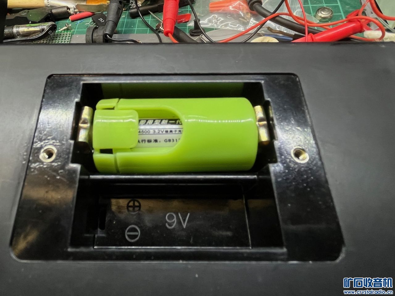

欧姆档供电电池我用 3.2V 14500 650mAH 的锂铁充电电池。
最后来验收成果,输出电压 3.3V。
输出电流有 122mA。
结论:大表还是不错的,内部空间大改装施工容易。
