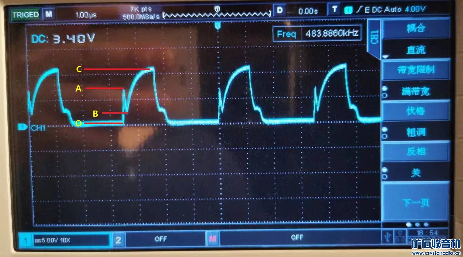

5V挡,波形高2.4个格子,幅值12V,驱动方波的幅值没问题。
波形的意义,下面对照图慢慢说。
11脚对地波形:
1、上升沿O-A段。此段驱动脉冲只给Cgs充电,因为Cgs很小,所以此段斜率很高,几乎是垂直的。
2、上升沿A-B段。Vgs上升到8V(A点)左右后,MOS开通,D极电位下降,Cds开始放电并被Vg反向充电。因此A点后需要较大的驱动电流,驱动负载重,电压上升速率下降。反映在波形上就是此段斜率变小,就如图片显示的那样。
Q1的Vgs波形:
1、O-A段,对应上图的O-A段,此段只是Cgs在充电,Vgs快速上升。
2、A-B段,Vgs上升到7-8V后MOS导通,D极电位下降造成Cds放电并反向充电,较大的充电电流将Vgs快速拉低到2V左右。
3、B-C段,随着充电的持续,Vgs持续升高,直到上升至VCC附近为止。
正常情况下,下图的A-B段应该呈现出大致的平台状(米勒平台),而不是呈现像图中这样的快速下降态势。
波形呈现现在这状态,个人判断是驱动不足,反正要我做的话这样的波形是不满意的。
还是那句话,没有1397的实际使用经验,不知道它的驱动特性,只是依照波形从原理上给您说说大致状态,不一定对,做个参考吧。

Q2的各个波形与Q1差不多,参照上面的解释吧。
21-05
15脚对地波形没啥参考价值,15--14脚波形才是驱动波形。
21-06
高端驱动电源波形,良好。

 楼主| 发表于 2024-3-18 10:51:27 | 显示全部楼层
935482411 发表于 2024-3-16 20:54
15、16脚电压那么高,眼花了吧
   你没仔细看贴吧,看看示波器测的波形图
 楼主| 发表于 2024-3-18 10:53:32 | 显示全部楼层
    谢谢版主的分析,看这个样子,极有可能是芯片有问题了。准备有空买个芯片换掉试试。

发表于 2024-3-18 12:13:16 | 显示全部楼层
935482411 发表于 2024-3-18 11:41
数据可疑,那么高电压,芯片承受得住吗?^_^
跟反激不一样,LLC的后级是半桥结构。
16脚是半桥上管的高端驱动电源引脚,相对于半桥中点大概有十几伏,这个值足够确保上管完全开通。相对于热地就高到一百多伏了,是被变压器初级绕组等元件的压降垫高的。
这几个脚的耐压没问题,设计就是在这个电压下工作的。17楼有这个芯片的数据手册,闲得没事时可以看看。
