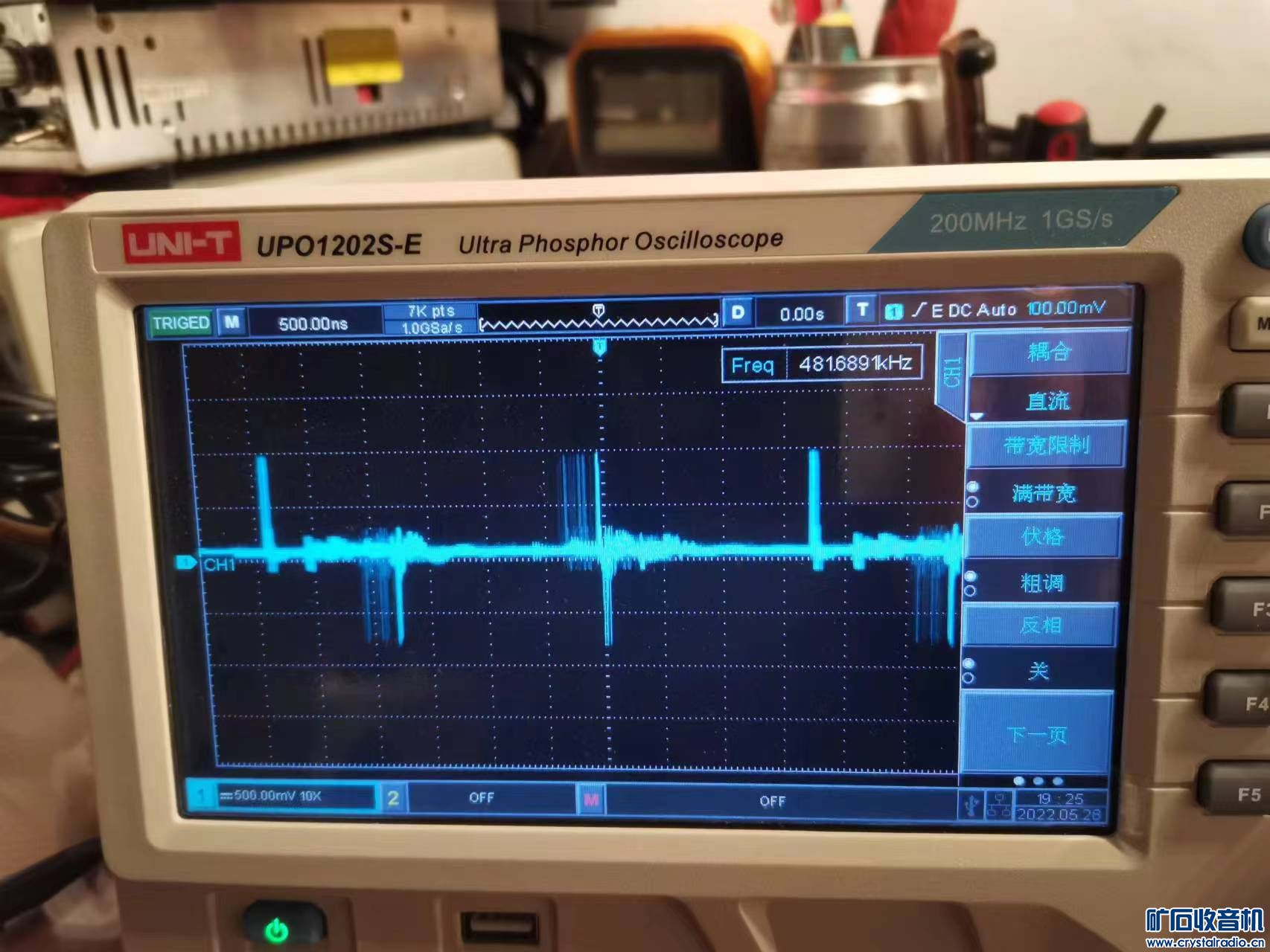

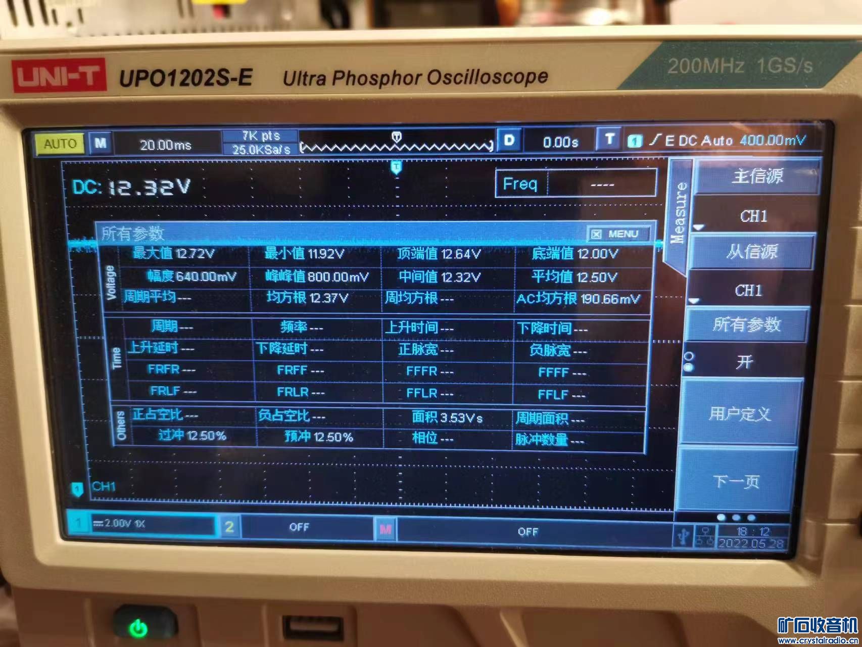

    晚上用示波器测了几个点的波形,NCP1397芯片供电端(即D1的正极端)的电压及纹波,也不知道怎么看,但看第3图的线,按格数算纹波应该有0.4V,不知道算不算高。
01(D1正极端的电压及纹波)
01(D1正极端的电压及纹波)
    低压输出端的电压,在接通电源后电压达到60-70左右时,D1正极端的电压有点波动现象,看第2张图
02(D1正极端的电压及纹波,电压在62-72V左右时)
03(D1正极端的电压及纹波,电压到最高稳定时)
04(D1正极端的电压及纹波)
04(D1正极端的电压及纹波)
05(D1正极端的电压及纹波)
05(D1正极端的电压及纹波)
06(D1正极端的电压及纹波)
06(D1正极端的电压及纹波)
    测量了C12与R4连接点的波形,见第7张图,
    测量了上管Q2的G极波形,见第8张图,
   还测量了下管Q1的G极波形,见第9张图,这个波形就有点不对,变形严重,不知道是什么原因?
还请帮忙分析分析,还有那些位置的波形要测量,还请多指教,谢谢!

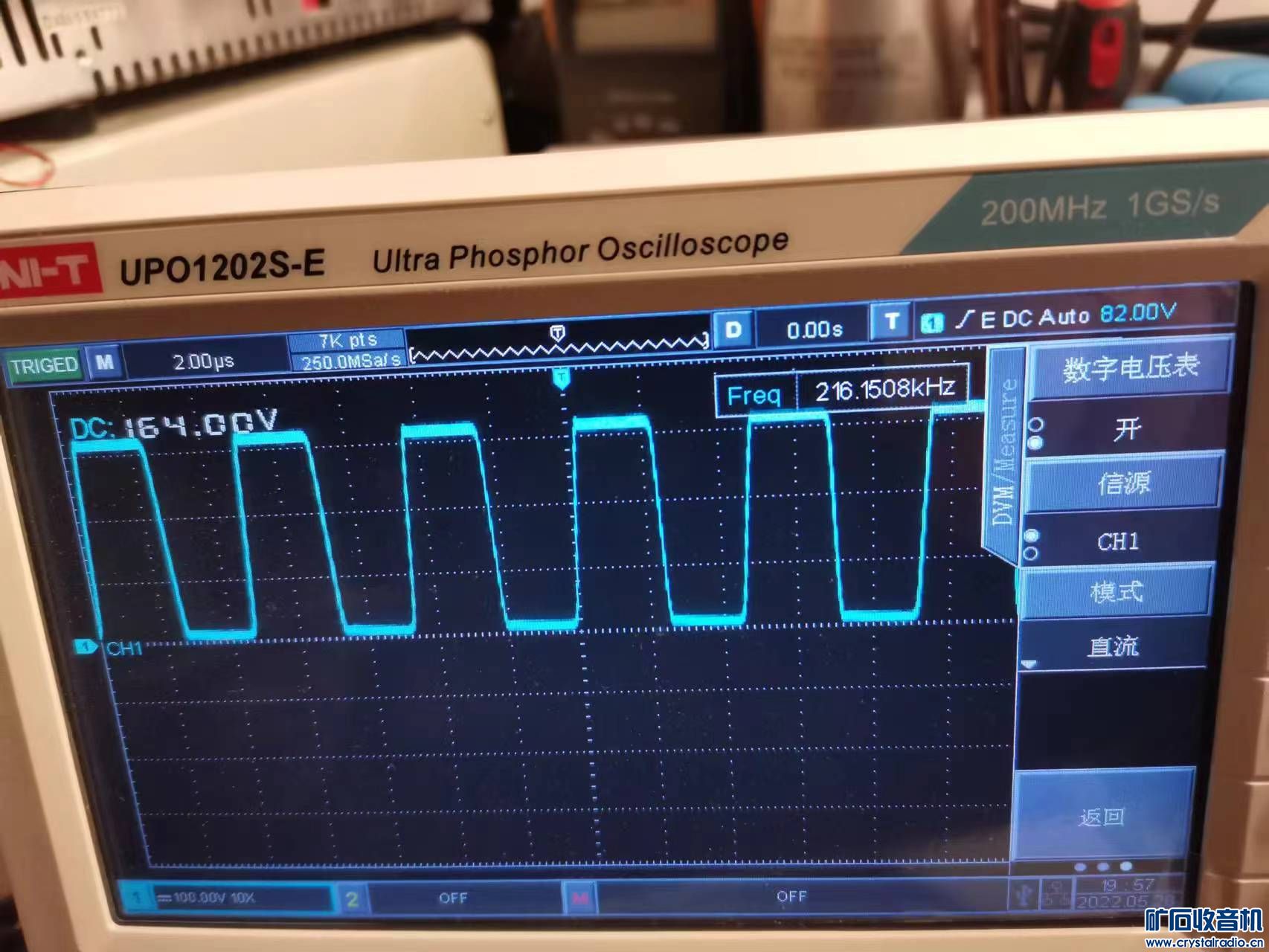

 楼主| 发表于 2024-3-14 22:11:19 | 显示全部楼层
     刚对比了下最后两张图的波形,发现第8图的电压很高,第9张图的电压到是正常,又重新测了下,看下面两图
010(上管Q2的G极波形+电压)
010(上管Q2的G极波形+电压)
011(下管Q1的G极波形)
011(下管Q1的G极波形)
为什么上管Q2的G极电压会这么高?
用数字表测量两个管子G极的电压也差不多,只是都比示波器偏低点。

发表于 2024-3-15 09:10:58 | 显示全部楼层
w2000 发表于 2024-3-14 21:51
晚上用示波器测了几个点的波形,NCP1397芯片供电端(即D1的正极端)的电压及纹波,也不知道怎么 ...
粗略看了看您提供的数据手册。
VCC最小值9.5V。您实测12.3V,波纹0.4V也不大,VCC供电没问题。
C12处测出来的谐振波形也挺好,但频率较高,正常情况下说明此时处于空载(轻载)状态。
要说有什么异常,可理解为触发了某种保护机制,IC以提升振荡频率从而减小输出的方式提供保护。
没用过这个IC,按以往的经验218KHz的频率好像有点高了,不像是正常状态。只是大致判断,具体怎样还要细读手册。
上管的驱动波形测量方式有误。您直接以热地为参考,测出来的波形会叠加约1/2母线电压,所以高电平会高到一百多伏。
测量下管时是以热地为参考,上管则应该以14脚为参考。上管属于高端驱动,它的驱动电源是经D1、C7自举而来。下管关断后,C7上存在个大致与VCC相等的电压,这个电压加在16与14脚之间,并通过15脚输出,驱动上管Q2开通。
测量时示波器的接地夹应该接14脚,测量14脚与Q2栅极之间的波形。
注意,测量上管时您需将电源用隔离变压器供电,或者示波器用隔离变压器供电。总之两者不能共用市电地线,会炸机的。
还有,接地夹的“长尾巴”会引入干扰,最好用接地弹簧。
下管驱动波形看上去有点问题,开通调的有点太慢了吧?
您看看11脚波形啥样,是不是利落的方波。如果是的话,查查R15是不是虚焊、变值了。
再拿上管正确测量的波形对比一下,两者应该差不多。

 楼主| 发表于 2024-3-15 09:49:40 | 显示全部楼层
bg1trk 发表于 2024-3-15 09:10
粗略看了看您提供的数据手册。
首先感谢支持!
    你这样一说,上管的驱动波形测量方式确实有误,以前也没测过这种半桥的电源,不知道怎么测是正确的。
    这次测量时,确实都是以热地为参考点(就是在整流桥的负极端接一根短线,夹子夹上去的,整流桥负极在PCB的最左边,而芯片在中间偏右边)。
    这次测量前,想着充电器的电源接地是没有的,接地线就是一个焊点,插头也是两插,示波器和充电器就都没有做隔离,结果第一次刚接上夹子,直接跳总漏保,后面把示波器做了隔离才能测量。
    暂时没有接地弹簧,抽空做一个试试看能不能用。
   “下管驱动波形看上去有点问题,开通调的有点太慢了吧?” 这句话是什么意思?没明白,这个波形也是和上管一样,用示波器自动测量的方式。
    晚上回去再按您说的测量方式再测下上管G极的波形 和 11脚 的波形,看看是什么情况。
