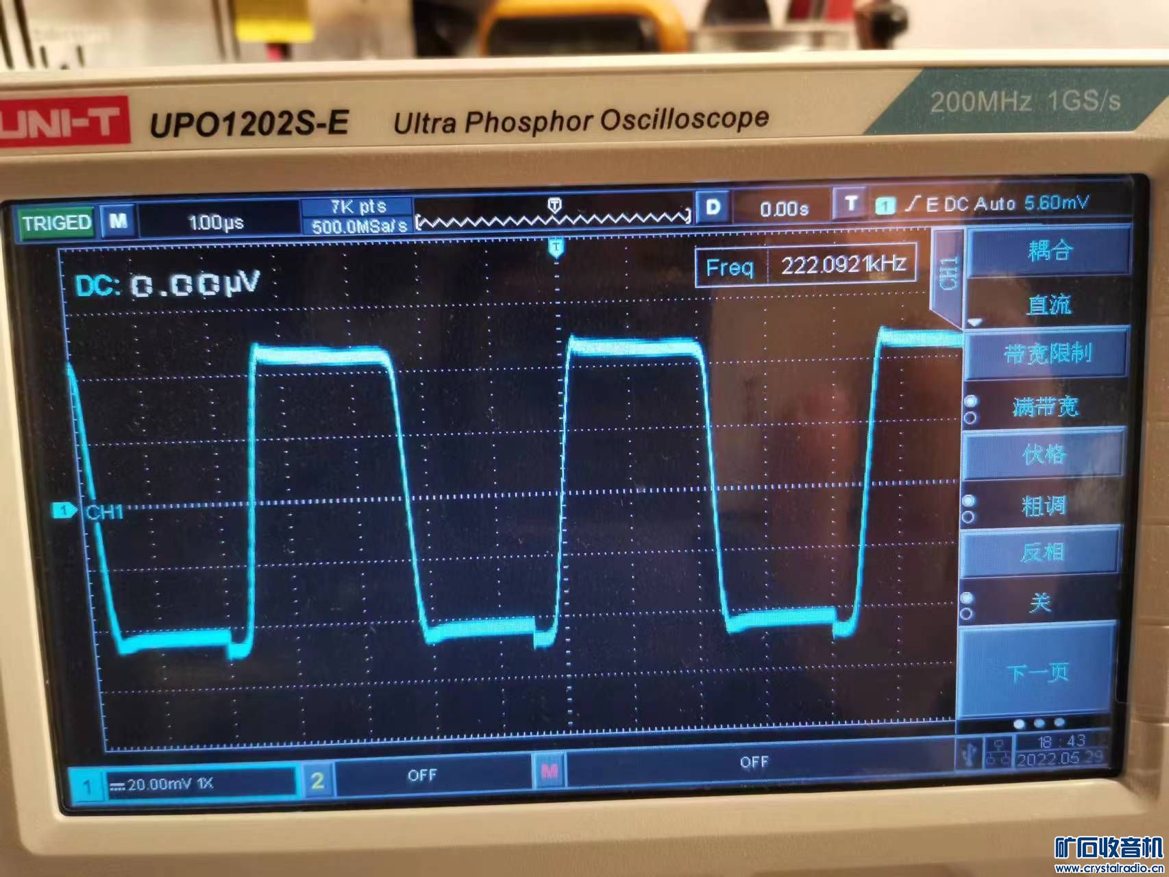

    这次示波器测量用的是通道1,耦合方式是 ...
交流耦合,习惯了,说成AC挡。
直流耦合,看“基线”能大概读出DC电压值,图片上看着像是和横轴重合了,读不出直流值。
 楼主| 发表于 2024-3-15 11:44:45 | 显示全部楼层
bg1trk 发表于 2024-3-15 10:39
交流耦合,习惯了,说成AC挡。
直流耦合,看“基线”能大概读出DC电压值,图片上看着像是和横轴重合 ...
     看这个图,9脚波形电压:
     如果按A所示的值来算的话,应该快接近 1V 了(按每大格500mV)
     如果按B所示的值来算的话,应该快接近 1.8V 了,
     如果按C所示的值来算的话,应该有0.3V左右,但这里谐振厉害,不确定是哪个电压值合适。
     不知道理解得对不对,也不知道是要按A、B、C 哪种算电压才正确?
     请指教,谢谢您!!!

发表于 2024-3-15 19:43:57 | 显示全部楼层
w2000 发表于 2024-3-15 11:44
看这个图,9脚波形电压:
这个信号要输入到IC内部的故障比较器,而比较器参考电压典型值是1.04V,在此基础上为了避免频繁动作,允许短时上浮60mV。
所以应该看波形的最大值是不是超了,如果最大值超过1.04V+0.06V,则启动保护。
但您测出的波形里的尖尖,怀疑是接地夹引入的干扰,换接地弹簧再测测吧。

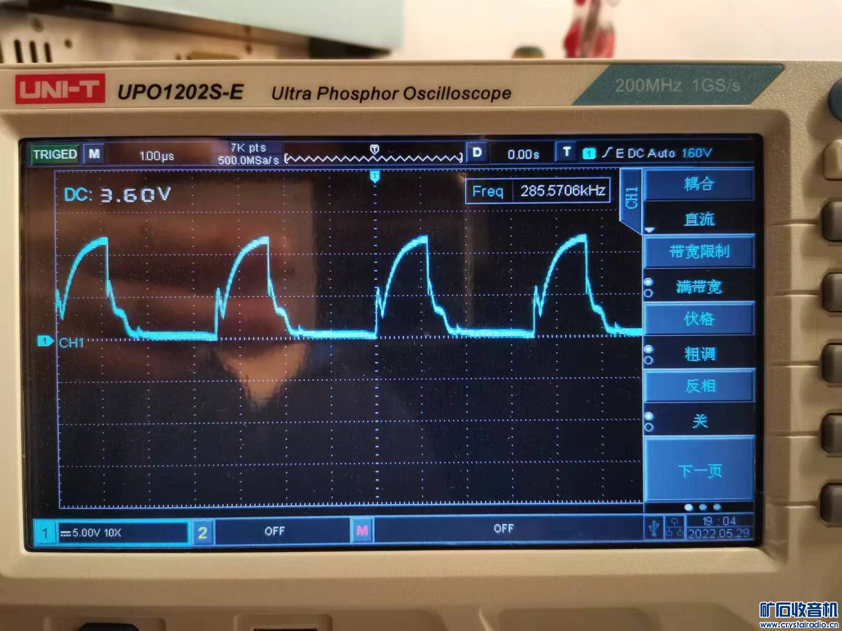

     版主,您好!晚上做了些测试,包括数字万用表测量NCP1397的各脚电压值 ,和 示波器测量 NCP1397部分脚的波形,帮忙看下有什么不对的地方。

21-02(11脚波形,11脚——地,4.6V和4.4V)

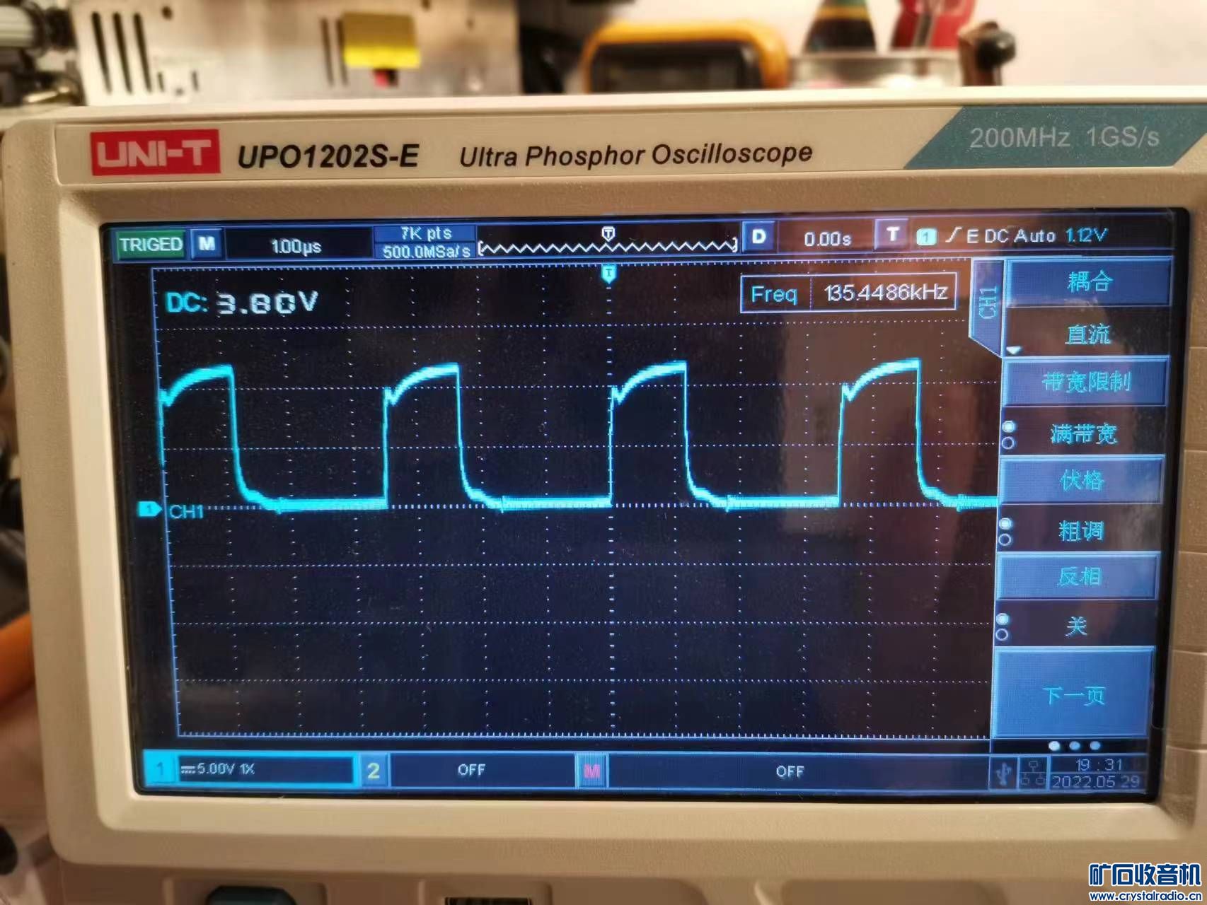

21-03(Q2栅极波形,G极——S极,3.4V)
21-04(Q1栅极波形,G极——S极,3.6V)

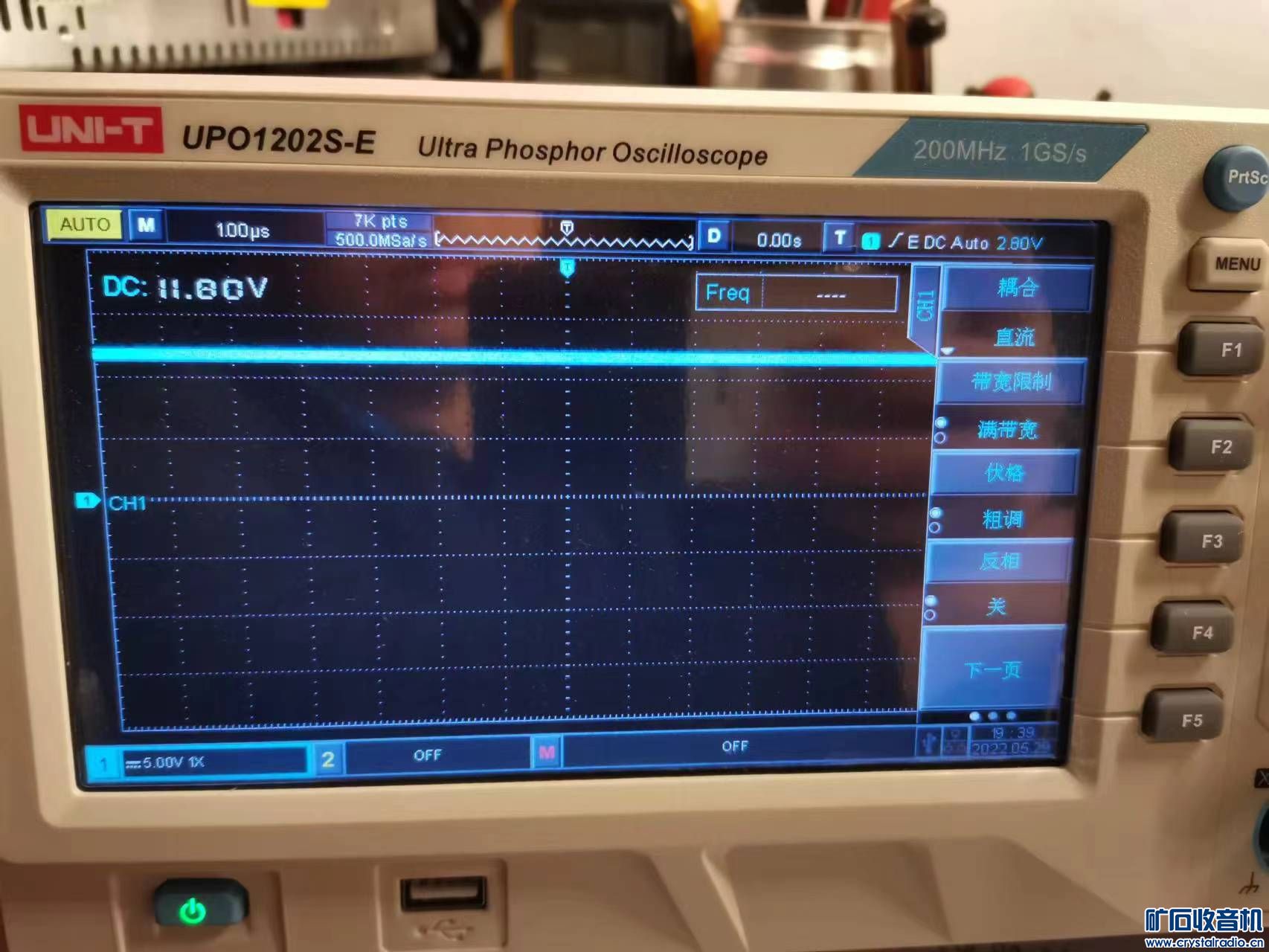

21-06(16脚波形16-14,直线11.8V)
以上波形测量都是用接地弹簧测得的,应该消除了前面说的干扰情况。
好象11脚的电压达不到您所说的VCC附近
帮忙看看还存在哪些问题,十分感谢!

昨天太晚,早上重看昨晚测试的波形,9脚的电压大概不超过100mV。
11脚的波形不是正常的方波,电压按内置电压表测得的值是4.4V或4.6V,但按波形幅值目测,大概有12V多,可能是内置电压表的测量方式设置不对。
因为为测量方便,拆了铝合金外壳,在测量时,两个MOS管都有发热手摸有点烫但还能耐受。
两个MOS管的G极对S极测出来的波形都变形。

发表于 2024-3-16 19:57:12 | 显示全部楼层
11脚的波形不是正常的方波,电压按内置 ...
看的是幅值,方波的波顶才是驱动MOS开启的电压值。
您的示波器显示的电压估计设为均方根值了,改为幅值方便些。
道个歉,前面没注意示波器档位,直接将显示值当幅值了,抱歉。
方波高电平能到11V左右,可以驱动MOS完全开通,幅值没问题。
