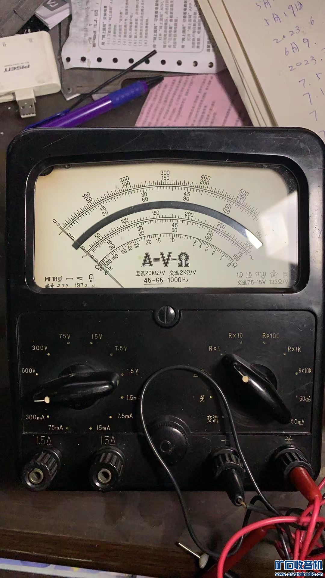

请教一下,MF18没有灵敏度调节铁片,怎么保证满偏45uA的呢?
 楼主| 发表于 2024-3-9 21:19:50 | 显示全部楼层
liiqi 发表于 2024-3-9 21:16
对于46.5μA的表头,要使50μA档准确,表头侧的综合内阻应为451.6Ω,这时对电阻档的1K档有一点点影响, ...
嗯,对,我也是这么理解的,现在想要完美且精准,有两种方案游移不定:
1.充磁,但还没给任何表充过磁,这是个问题.
2.微调铁芯,但可能影响线性.
最后根据情况再贴铁片精调灵敏度

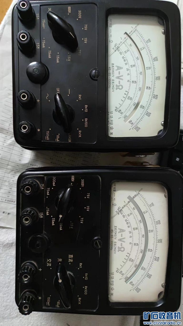

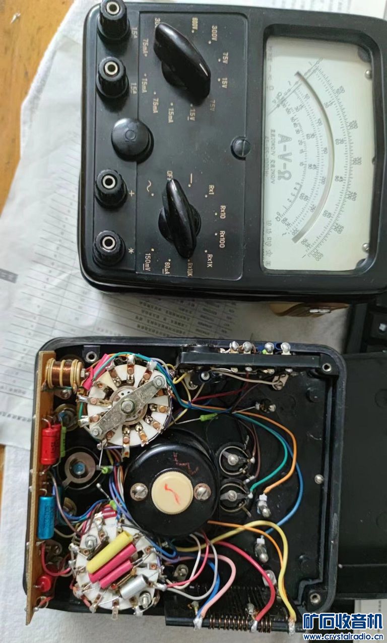

 楼主| 发表于 2024-3-9 23:59:12 | 显示全部楼层
申蓝 发表于 2024-3-9 22:30
楼主你的72年MF18是三线表还是五线表
5线的,这样的,记错了,是一块79,一块76,没有72的
左边79的整好了,表头标准45uA,右边76的表头满偏46.5uA,绕线坏了好几个,还没整,这种绕线坏了好麻烦,都断好几截,又没有备件:
