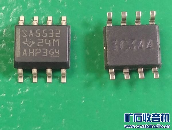

发表于 2024-3-14 18:22:14 | 显示全部楼层
NE5532这么好
考虑到可能在零下温度使用,备几颗SA5532
