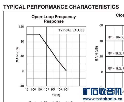

bis ·¢±íÓÚ 2024-3-9 15:14
ÎÒÍÆ¼öµÄÕ⼸ÖÖ£¬Ð¡ÐźŷŴóÄÜÁ¦±È5532ºÃ£¬Ò²¾ÍÊÇGBw¸ü¿í£¬ÐèÒªÓÃÕýÏÒ²¨²âÊÔ²ÅÄÜ¿´³öÀ´¡£´óÐźÅÏìÓ¦¿´SR ...
ne5532ÊÇÒ»¿éºÜÌØ±ðµÄÔË·Å¡£ËûÔÚÒôƵӦÓÃÉϵÄʵ¼Ê´ø¿íÄÜÁ¦£¬²»ÊÇGBWÕâÏî²ÎÊýÄܼòµ¥±í´ï³öÀ´µÄ¡£
ËäÈ»ËûµÄGBWÖ»ÓÐ10Mhz£¬¹Û²ìÒ»ÏÂËûµÄ¿ª»·ÆµÏìÇúÏߣ¨¼û¸½Í¼£©¾ÍÖªµÀ£¬¶ÔÓÚ1khzµÄÐźţ¨¿ª»·ÔöÒæ´ï100dB£©£¬ËûÊÇGBW=100MhzµÄˮƽ£¬¶ÔÓÚ20khzÐźţ¬Ò²Êdz¬¹ý20MhzµÄGBWˮƽ¡£
ÄãÁгöÀ´µÄic£¬ÒôƵӦÓõÄСÐźŴø¿íÄÜÁ¦Ó¦¸Ã¶¼²»ÄÜËãÊdz¬¹ýne5532¡£

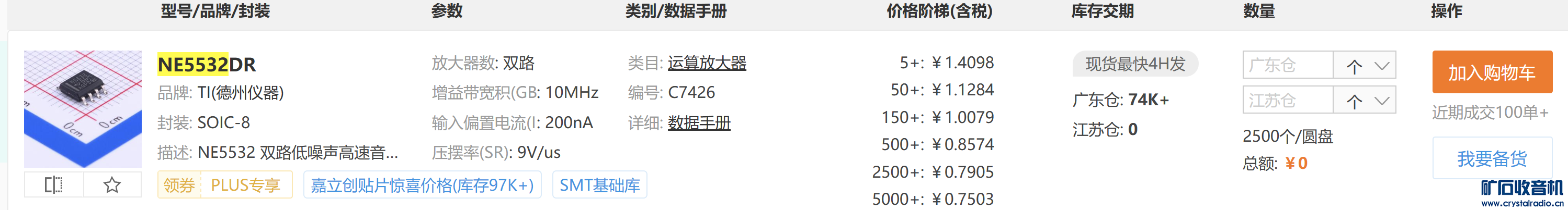

¶àлָ½Ì£¬4Äêǰ£¬2020ÄêÔÚÁ¢´´É̳ÇÂòµÄTIµÄ£¬¼Û¸ñÊÇ1.5Ôª£¬ ÏÖÔÚÒѾ­4.5ÔªÁË¡£
·¢±íÓÚ 2024-3-9 12:34:38 | ÏÔʾȫ²¿Â¥²ã
sjh327 ·¢±íÓÚ 2024-3-9 12:23
ÕâÒ»¶¨ÊǼٵÄij´´

washu ·¢±íÓÚ 2024-3-9 12:34
ÕâÒ»¶¨ÊǼٵij´´
ллÍßÊåÌáÐÑ£¬ÎÒÐèÒªµÄÊÇDIP Ö±²å·â×°µÄ
