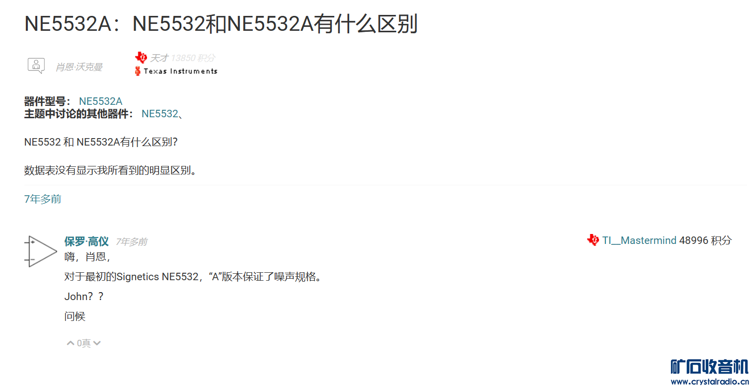

刚想起一件事情,如果用在音频电路中,是不是 NE5532A 比 NE5532 更合适?
当然也不排除其实它们就是同一个东西打不同的标而已 ......
