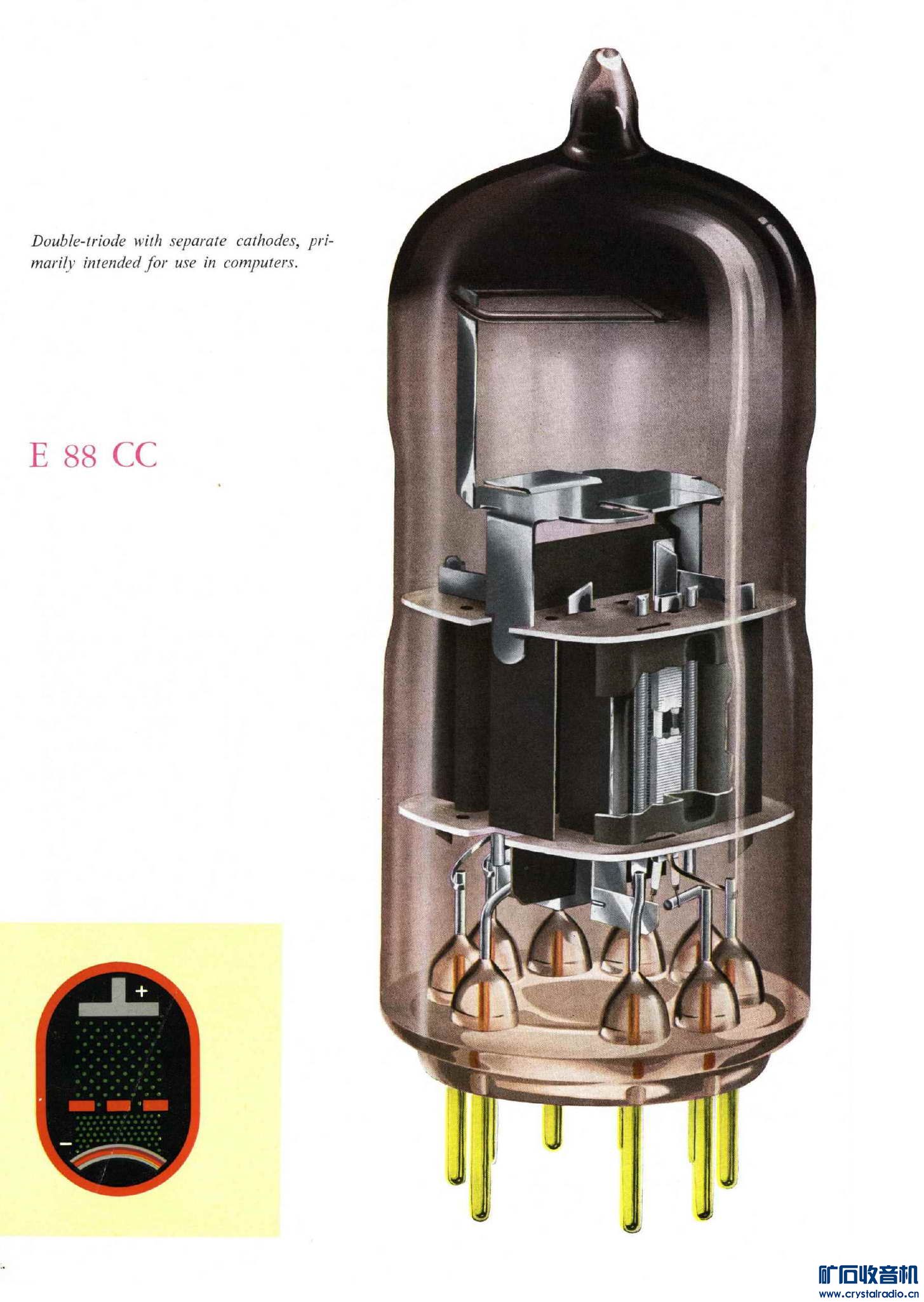

看到ECC88,
老衲无意中又看到E88CC,
上图是ECC88,下图是E88CC,
E CC 88 = E 88 CC 乎?
哪位高手知道?
发表于 2024-3-29 22:38:27 | 显示全部楼层
girlexplorer 发表于 2024-3-29 21:04
看到ECC88,
老衲无意中又看到E88CC,
上图是ECC88,下图是E88CC,
E88CC是ECC88的高屏压版本,适用性更广,前者可以直代后者

发表于 2024-3-30 11:36:26 | 显示全部楼层
看到ECC88,
老衲无意中又看到E88CC,
上图是ECC88,下图是E88CC,
数字在中间的都是特殊规格的长寿命管。一般都在1万小时
