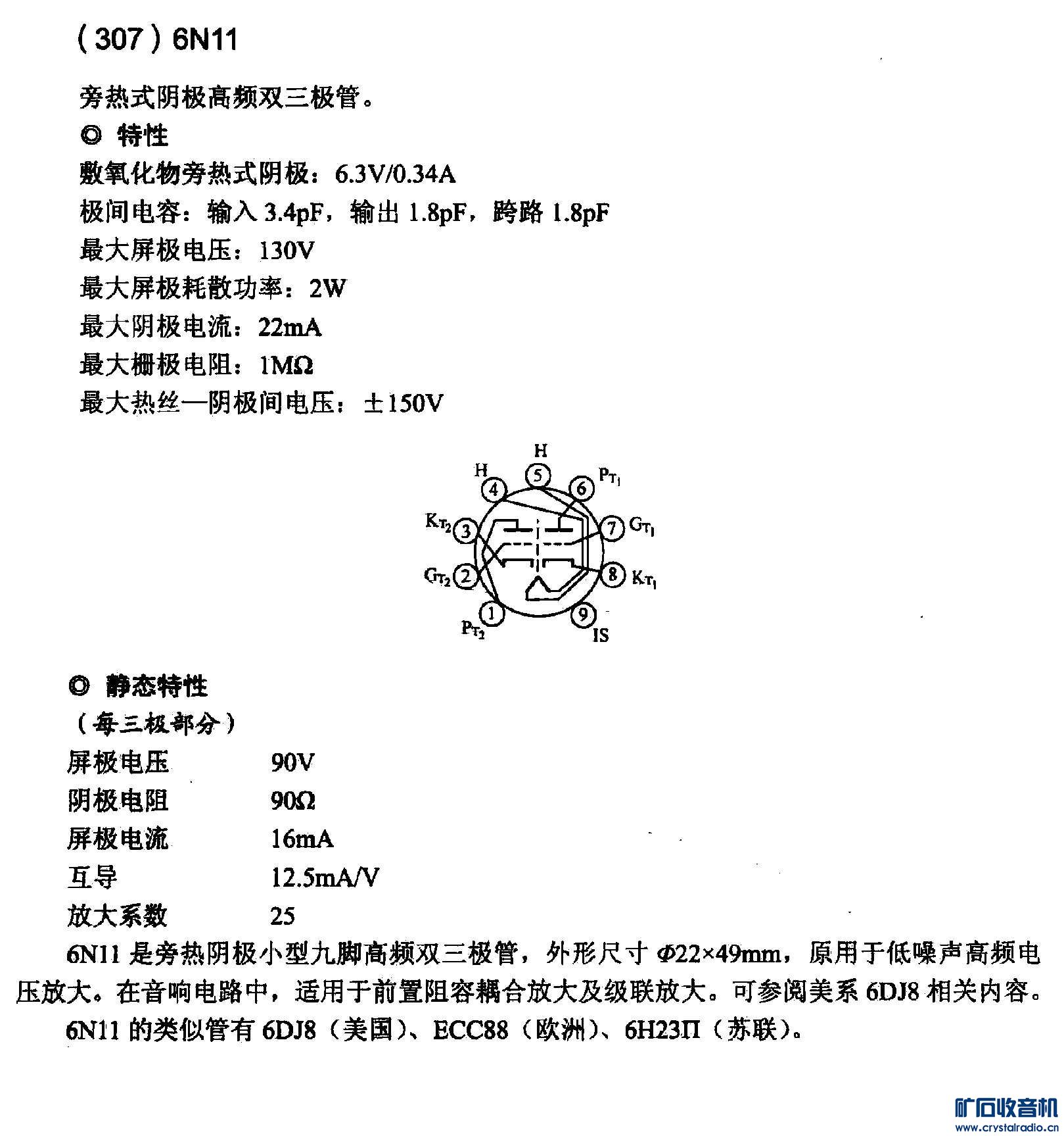

发表于 2024-3-22 01:14:37 | 显示全部楼层
搭车请教一下各位高手:
1、如何看出是高频还是低频?看输出电容?
2、屏极电压是相对于什么的电压?相对于阴极?
3、热丝-阴极间电压,居然出现了正负±150V,阴极电压应该是最低吧,那么热丝电压就应该一直正了,怎么会出现负值。
4、放大系数指的是啥?
5、最大栅极电阻1兆欧,是指电子管内部真空度有极限引起的极微弱空气导电电阻?
6、电子管尺寸有几个系列?例如直径10mm、直径20mm、直径30mm等。
7、电子管能插在管座上。电子管的管脚能直接与导线焊接吗?
8、6N11,后面的11是按出场时间顺序排列的序列号吗?先有8,再有9,再有10,再有11?
9、那个6H23П的П经常看到,不知是啥含义,读音是圆周率派?
10、电子管用于高频放大时,不知要不要中和。
11、晶体三极管能c极悬空当二极管用,也能bc短接当二极管用。电子三极管能当二极管用吗?屏极悬空?屏极和栅极能短接吗?
12、还有,老衲一直没搞明白,电子管有NPN和PNP的区分吗?
