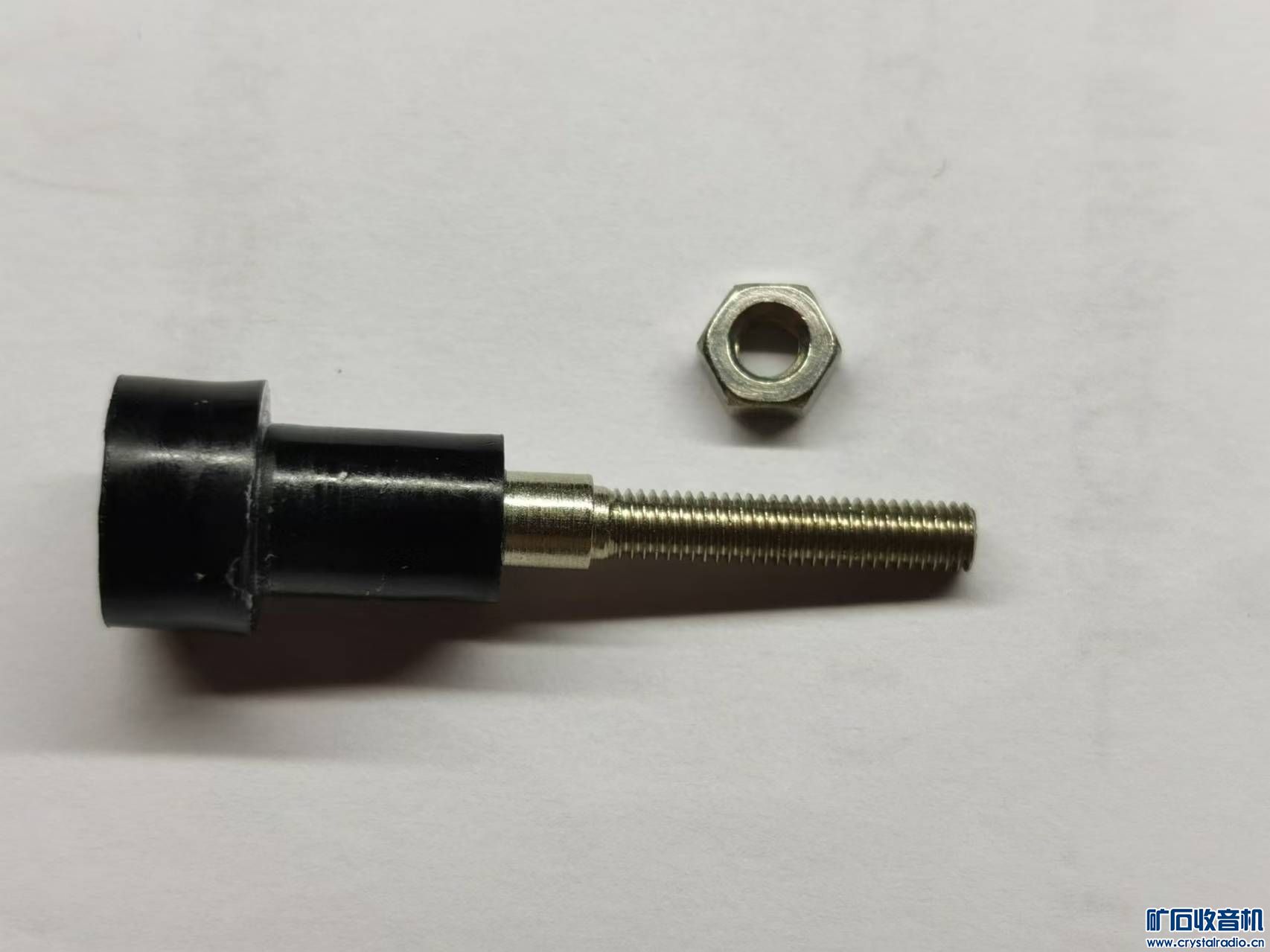

我都快疯了
测了个电流(超过0.5A)之后,故障突然重现了。
这回先是全表无反应,查保险管没断,大热天的吓出我一身冷汗,以为表头废了。
好在发现是黑表笔与回路完全断开了,而故障点仍然是这颗螺帽
拆下来用放大镜仔细观察,螺杆和螺帽的丝牙都光洁如新,螺帽拧到任何位置,测插孔与螺帽之间的电阻均为零,
可一旦组装好,就可能有大小不定的接触电阻,在RX1调零状态,指针甚至偶尔会缓缓向左回退,
这样拆拆装装好几次,仍然时好时坏,无论拧得多紧都没用。
拆下正常、装好就出鬼,二者唯一的区别是丝牙间的压力——压力大接触电阻反倒大了?还不稳定?
能想到的只有镀层了,难道镀层内部出问题了?跟压力有关又是啥道理?(这只螺帽磁铁吸不住,应该是铜的)
遂更换了一只304钢的新螺帽,用RX1档试了几次,故障暂时消失了,
想想又换了只裸铜的——先用它观察几天,看看螺杆镀层是否也有问题。
都给俺整出心理阴影了
PS:好巧不巧的,接线焊片与螺杆之间竟然恰好没接触上,不然也不会有问题,
这回把螺旋电阻丝抻长了些,让焊片能抵住螺杆,加一层保险。

想想都觉得不可思议,3个小概率事件凑到了一块儿:焊片表面氧化,且完美地避开了螺杆,螺母镀层内部失效,

镀层内部出问题,诱发因素是测了个比较大的电流(500mA档打表了),再就是在螺母拧得比较紧的情况下才能表现出来。
仔细想想,镀层与螺母是不同的合金材料,因此有可能在电流下发生了某种反应,导致镀层与螺母主体之间的导电性变差。

我遇到的这个情况概率太小了,主要是镀层内部(外表看不到)有问题。
换了螺母后又测了几次比较大的电流,加上各种鼓捣,都没有再出问题

这螺丝与接线片接触面很大,并且拧得并不松,有那么大接触电阻 实属意外,让人想不到!
 楼主| 发表于 2024-7-28 15:42:53 | 显示全部楼层
所以非常奇怪,只能归结为镀层内部问题了。迫不得已才更换螺帽,是想刨根问底
