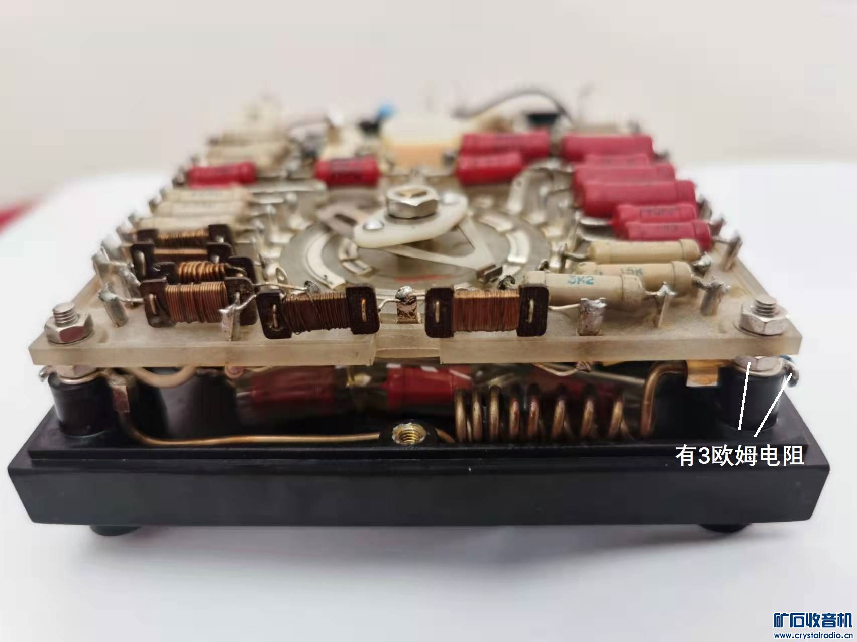

上周案头的MF47,突然发现RX1调零反常。
我用的是恒压可充锂电,内阻最大时约0.5欧(在RX10k调零后直接打到RX1,读数为0.5欧姆),
现在是3.5~4欧,多出来大概3欧姆左右,
以为没电了,就顺手充上,结果没多久绿灯就亮了。
突然反应过来——这电池要么15.2V,要么完全放不出电来(指针没反应),
这情况有些不对啊
用干电池、稳压电源测试,现象依旧,
按压主板偶尔会好,像是接触问题。
用橡皮擦了一遍开关,查了插孔、插头、保险等好查的地方,都没发现问题
正想着拆主板,突然想到还有个地方(下图),
一测,果然有3.2欧姆的电阻,还很稳定
这螺丝拧得并不松,拆下来看接线片,
接触面果然有点发黑了,处理好之后故障消失。
这个地方很少出问题(反正我没遇到过,好像也没听过),
故分享给大家。

这个笔座接点如果是镀银的,年久容易氧化发黑。另一个笔座处也该清理一下。
发表于 2024-3-5 07:41:51 | 显示全部楼层
我前年的时候的其中一个47 ,x1挡怎么调整都有问题。最后发现是保险丝座有一端生锈。
 楼主| 发表于 2024-3-5 08:44:00 | 显示全部楼层
当时就举一反三,全部清理啦
