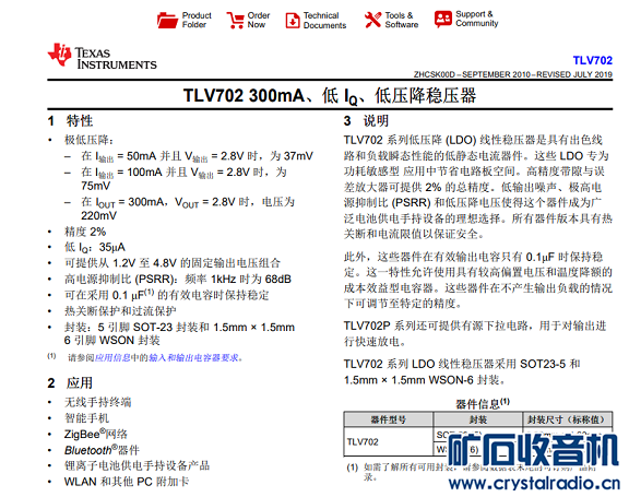

发表于 2024-3-4 23:25:55 | 显示全部楼层
TLV70233,TLV70230,具体参数记不住了,查一下看这个行不?

德州仪器TLV70230
