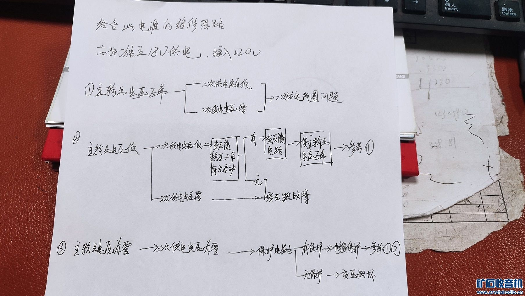

3842开关电源打隔如何判断是初极还是次极故障?

启动电阻和限流取样电阻变值也会这样的,

sjp 发表于 2024-3-6 12:14
挑开二次供电,挑开高压启动电阻,给3842供一个18V同时送入高压看看打嗝吗?
这个办法倒是可行,但我没实际操作过,请指点一下,是先通18v,还是先通220v?
 楼主| 发表于 2024-3-11 09:32:07 | 显示全部楼层
PXB221 发表于 2024-3-6 18:01
直接用万用表测一下3842的第七脚供电电压就知道原因了。
这个不好判断,假如电压跳动,可能是二次供电电压不足,导致的芯片重启,也有可能是次级保护,导致的二次供电电压关断再重启

启动电容换过新的了
 楼主| 发表于 2024-3-11 09:41:42 | 显示全部楼层
xiaopangnihao 发表于 2024-3-4 17:33
431到光耦,二次供电绕组和相关元件,既然低压输出正常和反馈应该没多大关系了,还是主要关注二次供电相关 ...
关键是我要怎么判断是二次供电的问题还是反馈的问题
反馈也会导致打隔,二次供电也会导致打隔
如果是初级二次供电电压不足导致的打隔,那么也只有绕组的问题了,因为其它件该换的都换了
如果绕组坏了,那此电源就废了

发表于 2024-3-11 10:02:07 | 显示全部楼层
反馈也会导致打隔,二次供电也会导致打隔
如果是初 ...
根据以往经验:开关变压器坏的可能性最大!
 楼主| 发表于 2024-3-11 13:58:06 | 显示全部楼层
按此电源想到此维修思路,不知道是否正确,请各位指教
发表于 2024-3-12 08:36:56 | 显示全部楼层
也许是二次供电绕组匝间短路,供电电压不够,可以测一下看看。
