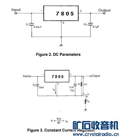

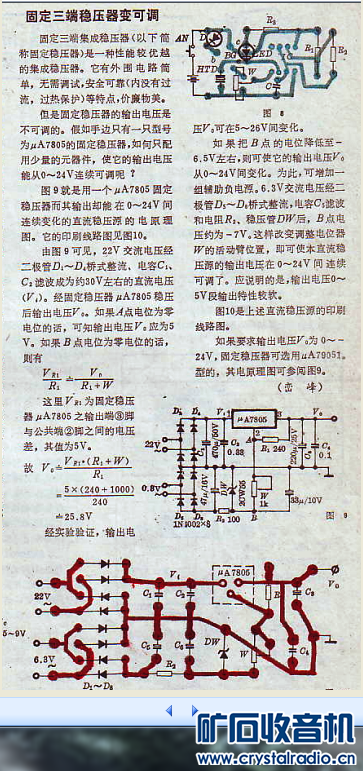

三端稳压器可以这样用吗?

我看很多坛友推荐楼主用DC-DC没错,但是楼主关注的问题是7805接地端增加电阻做成可调是否可行,这个问题的答案是肯定的,可行。
有一些问题:7805的接地端有一定的静态电流,并且这个电流随输入电压变化而变化,所以稳压精度会受到影响。

不太理解。如果没有另加稳压管,则在调小可变电阻时,分压所得的3脚的电压下降,输出电压跟着下降。输出电压下降后分压又跟着下降。形成正反馈了啊。

发表于 2024-3-1 10:17:19 | 显示全部楼层
南京湖南路 发表于 2024-3-1 10:06
不太理解。如果没有另加稳压管,则在调小可变电阻时,分压所得的3脚的电压下降,输出电压跟着下降。输出 ...
沒有的事,實際搭一個就知道了。

发表于 2024-3-1 10:24:32 | 显示全部楼层
试试这个电路
发表于 2024-3-1 10:26:54 | 显示全部楼层
重新发图....
发表于 2024-3-1 11:04:34 | 显示全部楼层
手册里面确实有这样的参考电路图
