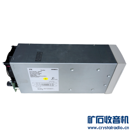

现在,有些充电器,元器件简化、省略到极致,容易出问题;
买了一台 中兴ZXD2400 V4.3电源模块改装的电源,这个用料确实足,当然这么小体积设计最大功率三千瓦,改装的电源输出电压从0V~120V,输出电流可控0A~25A;
很多原车充电器,拆开看看,惨不忍睹。
